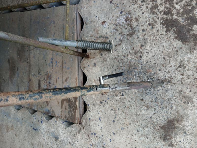

 Рулевой блок, к нему складывается под моторная рама. Фиксируется укосинами - верх петля, низ быстросъем на эксцентрике (еще едет)
Разборная рулевая колонка

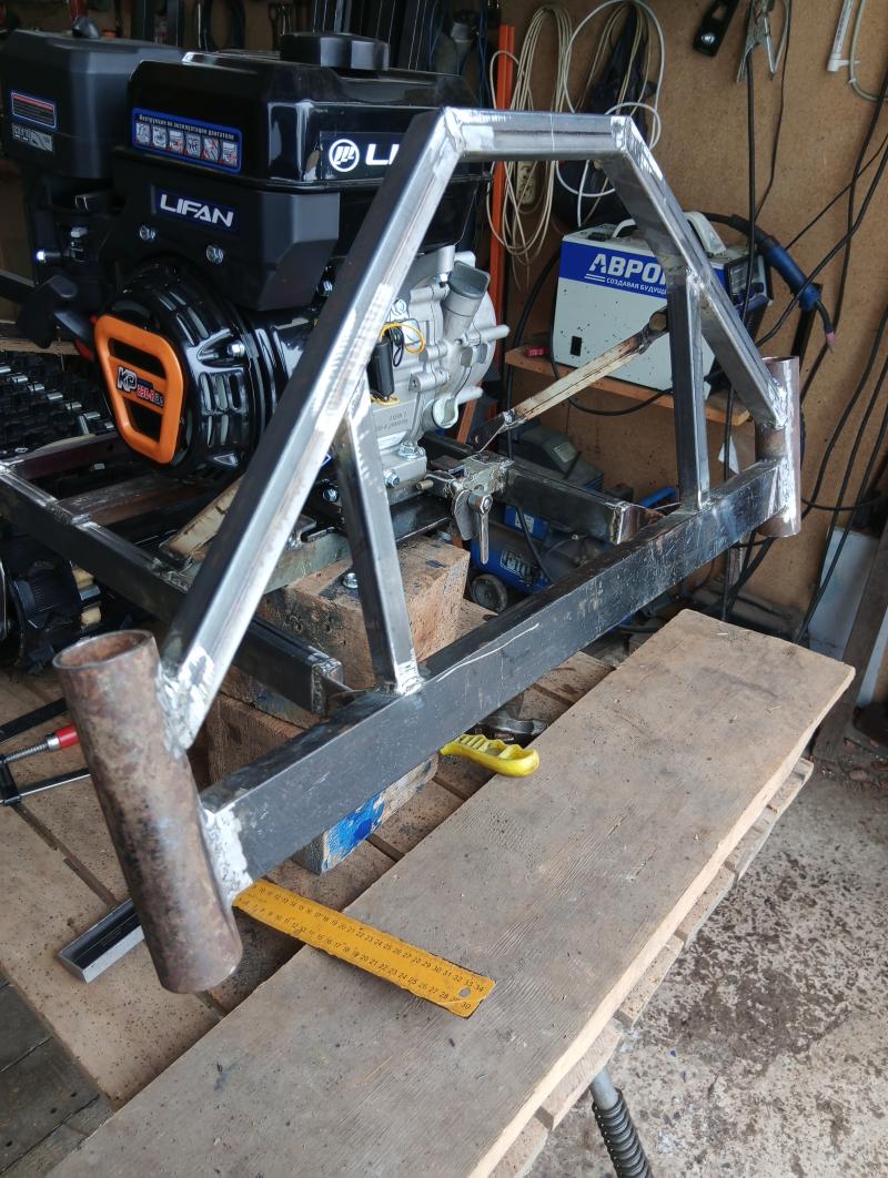

« Ответ #63 : Марта 03, 2026, 20:17:33 pm »
 Сделал сошки, прикинул тяги

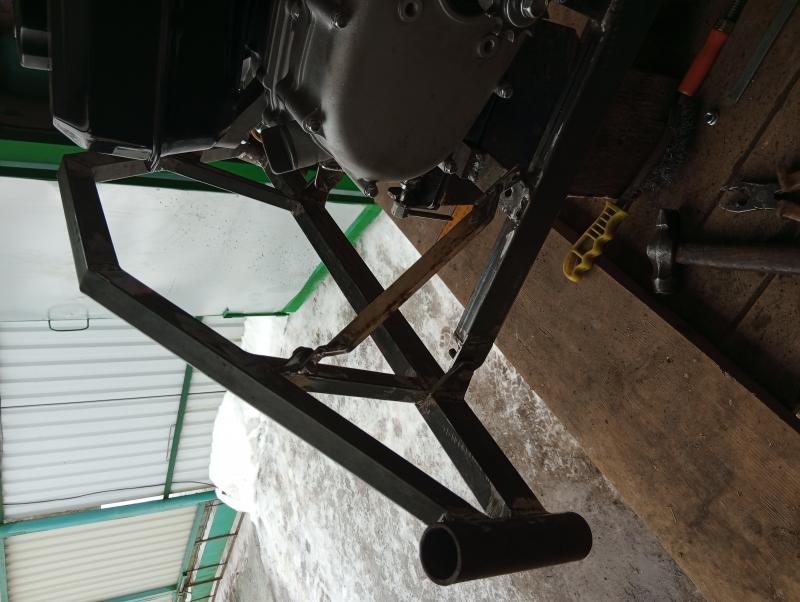

« Ответ #64 : Марта 07, 2026, 09:31:43 am »
 Первоначальный вариант стыковки подмоторной рамы к гусблоку не понравился, подкорректировал
