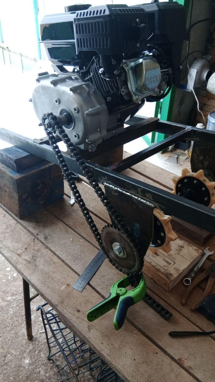

 Остановился на разборном двухлыжном снегокате. Ну и строю
 Подмоторная рама вставляется в ложероны гусеничного блока, фиксация будет регулируемыми защелками. Так же будет фиксироваться рулевой блок. Планировал двигатель крепить на быстросъеме для скидывания цепи, да передумал - наберу лишний вес. Недолго открутить звездочку. Но варианты продумываю.

« Ответ #25 : Февраля 22, 2026, 20:00:16 pm »
 Или подмоторная плита на шарнире с рулевым блоком с фиксацией укосиной, а мотор на быстросъеме. Надо подумать  ::thinking:::.

Если повторять, то порекомендую цепь с меньшей консолью вешать, да и зубьев на ведущей звездочке побольше бы...
Пластина под двигателем не нужна большая, лишнее мясо не работает, только в месте притянутых винтов.
Это же не моя схема - их мильон по стране катает.
Согласен - с середины мясо удалю.

 По поводу малой ведущей звезды. В теории цепных передач минимальное количество зубов ведущей шестерни названо 15 зуб (вроде для цепи 15,875)... в теории. Но знаю точно, что коллега по "промыслу" исправно колесил с 9-ти зуб. шестернёй. Тут так...)
Ведомая слишком большой будет.

Так и делаю по твоей подсказке. Ведомая слишком большой будет.
13 зубьев еще терпимо. Мне обычно такие заказывают.
С малым кол-вом зубьев вершины зубьев срезаются, заостряются и площадь контакта с роликом уменьшается. Износ моментальный, усилия в цепи кратно выше, чем у "нормальных".
Мы в 1984 делали передачу с двухствольной водяной "сотки" для бескоробочного карта, которая заводилась на 4000 об/мин, но крутила больше 12000 об/мин!
Да ведущая была с 9 зубами, а ведомая ростом чуть не с колесо. Так звездочки на гонку только хватало, сразу менять приходилось. Потом шаг уменьшили и моторную двухрядную цепь поставили. Тоже, без хорошей смазки, надолго не хватало...
Если есть место для бОльшего числа зубьев, лучше сделать, будет тише работать, надольше хватит, уменьшится натяжение цепи и нагрузка на вал.

Тalgat-53, Какое передаточное число редуктора, и Z звездочек? И шаг цепи?
