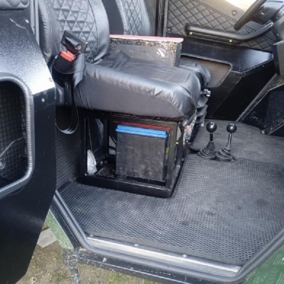

Ну, а кресло с амортизацией хоть скрипит и постукивает, но функционал выполняет. Есть у меняв загашнике два амортизирующих основания, одно облегченное с ДТ-75, другое с гдр сельхоз комбайна, хотел ещё и пассажирское поставить, но онЕ народ неизбалованный. И поставил доп. акб 40ач под пассажирское сидение.

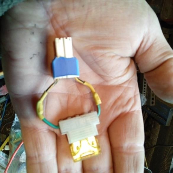

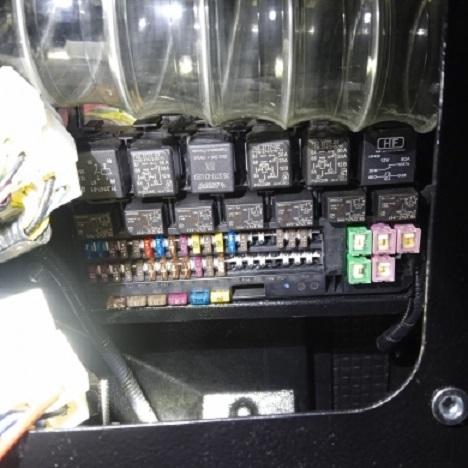

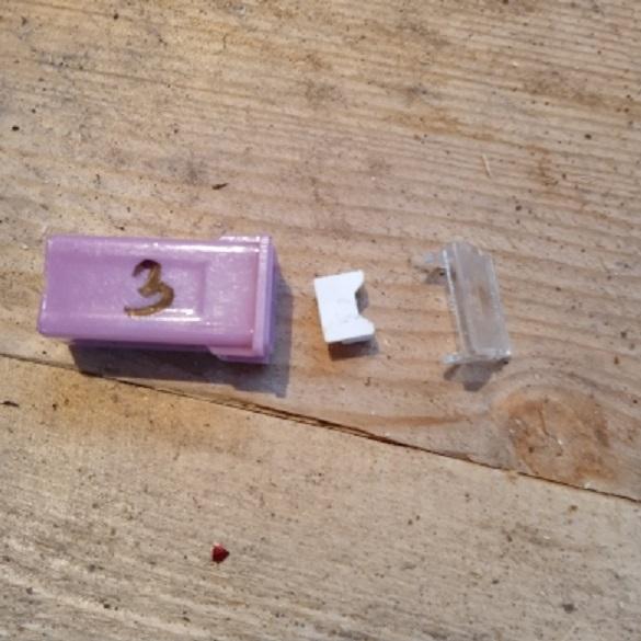

Люстра же не порадовала, отказала в дороге. Писал уже, что отошло гнездо соответствующего предохранителя. Доступ к обратной стороне  его в пакете не очень лёгок  для Х- электрика, но добрался подправил/подклинил, работает. Заводской электрик сообщил что это первый такой случай. Вроде и полегчало)). Пусть будет и последний.

От приоры монтажный блок что ли ?
  • Сообщений: 3251
Вездеход Тактик эксплуатация.
« Ответ #65 : Декабря 07, 2025, 16:16:43 pm »
Может и так, приору и издали не видел.. Всё одно китай.
Предохранители мини, а те 5 шт справа впервые увидел и пощупал, когда сгорел предохранитель на один эл. вентилятор. Дюже китайский и дюже не дешев. Так ещё месяц ждать.
Отеческий аналог))
  • Сообщений: 4157
« Ответ #66 : Декабря 07, 2025, 16:43:40 pm »
и дюже не дешев.
в чем причина  ::confused:::
на фото (на первый взгляд) обычный мини предохранитель, которых в "любом ларьке" продают кучу, обычно, правда в наборе их продают.
Или номинал какой то экзотический?
  • Сообщений: 3251
« Ответ #67 : Декабря 07, 2025, 16:56:07 pm »
Речь шла про верхний снимок. У нас выбор поиска невелик, или озон или авто магазин 200км. А если честно, то первый раз и увидел экземпляр этот. Не в номинале дело (15-20А), а в форме. Потому и сколхозил.. чую, китай возьмёт на вооружение.))
  • Сообщений: 4157
« Ответ #68 : Декабря 07, 2025, 18:11:56 pm »
То что в розовое вставлять, да ... что то необычное.
А белый предохранитель на вехнем снимке - стандартный (в любом авто ларьке 24 часа лежат такие, на озоне 146% их полно)
что там прозрачное.. по фото не понятно
Тут ведь еще какая беда:
вот часто смотришь на вещь и не знаешь как ее искать (она в каждом магазине по своему называется  0*))
  • Сообщений: 3251
« Ответ #69 : Декабря 07, 2025, 23:22:33 pm »
По сути два контакта "мама", между ними плавкий элемент 20А (здесь 30А) на керамической? вставке. Но какая упаковка! Чтобы взять только у этого производителя.

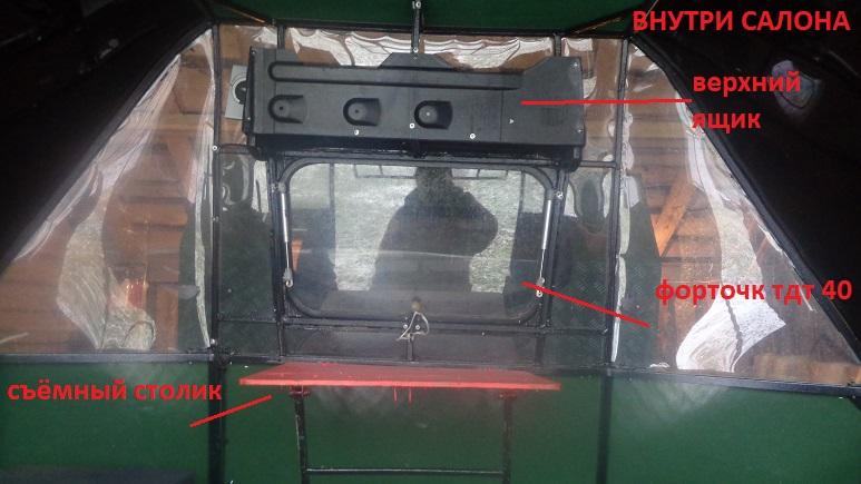

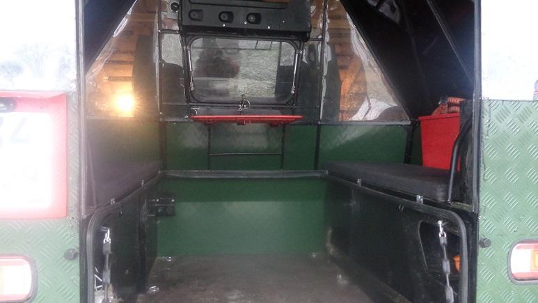

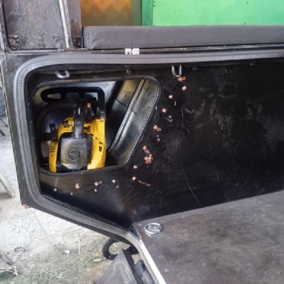

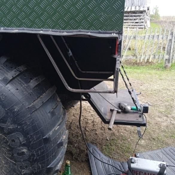

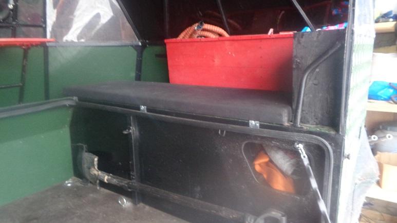

Потом зима, занялся строительством будки (шалаша), редкие выезды.
Сразу понятно было что с открытым кузовом не жизнь. Поездки подтвердили, лесной отпад: хвоя, листья, ветки, оводёнки.. выгребать каждый раз. Осадки превращали пыль в грязь. Для вещей штатно только углубление  в районе УП, ящиков- рундуков нема.  Было так:
Делать в  гараже с внутренней шириной 3,9м и шириной 3,34м вездехода не шибко ловко, много времени на тесноту протискивания ушло. Ну, что есть. Шалаш простой, из 15-ё профтрубы, к раме кузова крепится через отрезки полос на болтах, съёмный на 99%))- один упор приварил в спешке.
Стало так:
Крыша фанерная по отработанной схеме: пропитка олифой 2 раза, покраска 2 слоя  краской ПФ. Боковые стенки шалаша из цветного п/карбоната 2мм, оранжевый.  Потом от солнца покрасил и хреново нанёс камуфляж по шаблону, х.з. впервые, переделаю. Передняя и задняя стенки из прозрачного п/карбоната 2мм. В зеркало заднего вида есть некий обзор.
Внутри полукомфорт: сидушки, столик, ящики для зипа, поручни, фонарь. Есть две скамейки для прилечь, но только поперёк, ширина 2м, в длину нет нужного размера.
Спереди и сзади форточки на газ упорах. Стекла в рамке от ТДТ-40. Не смог не "уработать" раритет, хоть и сов. сталинит 4,5 кг каждый, история однако и крепость стекла.
Б/пилку чемпион, инструмент пристроил в рундучки по обоим сторонам. Место только в колёсных нишах. Листы 0,7мм через герметик, на заклёпы и саморезы, более-менее защита от влаги- грязи снаружи есть. Тут примерка, потом облагородил.))
Щели вот тут, заводские))
Хоть не летает шмурдяк  по салону.
Сообщение понравилось: SLOW, kot 03, r8aleks

« Ответ #73 : Декабря 11, 2025, 10:45:45 am »
У тебя схема закрытия заднего борта теперь следующая:
Закрываешь верхнюю половинку и прижимаешь нижней дверцей?

« Ответ #74 : Декабря 12, 2025, 22:55:36 pm »
Нет, наоборот. В нахлёст, вода стекает. Можно с открытым верхом ехать когда не сильно болтает, в болоте например. Ещё и вентиляция.

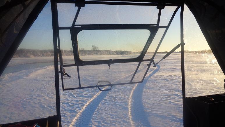

О боковых стёклах в дверцах Т-П, они глухие, калёнка, своеобразной геометрии. Переднее стекло поднимается на газупорах, есть режим проветривания. Хорошо, но мало. Боковые  форточки всё же нужны, так мне привиделось.  Примерялся к уазовским форточкам, плохо вписываются.
В Н. Новгороде есть изготовители стёкол, форточек по заказу. Связался с ними: надо снять углы и длины всех сторон, да ещё и не стандарт левой и правой сторон. Или два шаблона, отослать. Мм, хлопотно и не бюджетно по цене и доставке.
И опять колхоз)), форточки откидные на водительскую и пассажирскую стороны.
Рамка из профильной трубки 10 мм, стекла ессно из п/карбоната 4мм, приклеенного на стекольный клей- герметик (мощная весчь).
Фиксация внизу на мебельный роликовый фиксатор. Изнутри закрывается на шпингалет.
До экзекуции дверцы взвесил.. и присел..17 кг. Две дверцы и мощнецкий капот- пожалуй ещё одного мужика вожу на передке). Вес комфорта.. есть над чем подумать в плане экономии веса.
