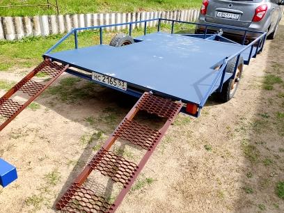

Выпилил по размеру и покрасил
 Осталось сделать крепления трапов и крылья
 Первый заезд на прицеп
 Самое обидное - закрылась приемка чермета - взвесить Краба негде :(

Трапы при таких больших колесах лично я делать не стал, а вот стойки-упоры в задней части прицепа сделал. Они снимают нагрузку с фаркопа и прицепного при заезде\съезде караката на прицеп.
Уверен, что при заезде на прицеп без трапов полурама переломки будет стремится к опрокидыванию.
Может и не помешали бы, но думаю, что в моем случае (надеюсь, что в 600 кг уложился) не критично. Понаблюдаю.
Оффлайн sanich
  • Сообщений: 515
А вот этого я не учел в данном случае. :)
