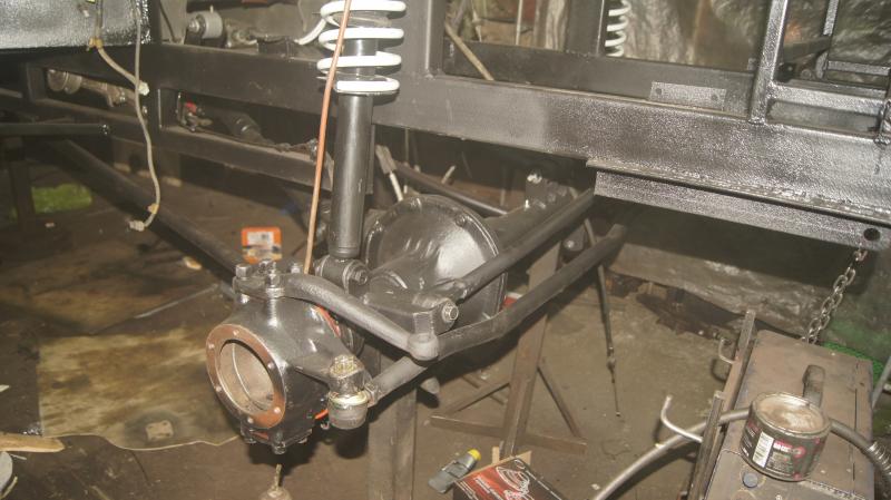

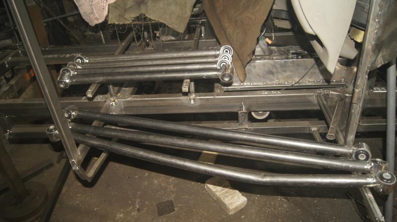

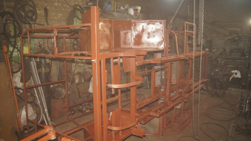

Продолжаю "ТЕМУ", строительства.

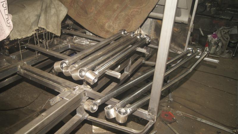

Тяги реактивные,у меня самодельные,усиленные.
Саленблок "НИВА Урбан" труба 3х32мм.
Ну и рама, кузова"МАРСА","подросла"  :yahoopnevmo:

А как вариться к сайлентблокам?
Что означает выражение "вариться к сайлентблокам"
Должны после запрессовываться.
-hi- Сори,не понятно написал...
Рычаги делаю самодельные! Варятся втулки,на а в них,запрессовывается саленблок.
Саленблок от НИВА Урбан в металлической обойме.
работает только на скручивание, от нейтрали 18 градусов максимум.
Если ты мечтаешь 4-рычажку  или классику с поперечной штангой..., огорчу, скручиваться эти сайлент-блоки не будут. Лучше сразу вернуться к коническим резинкам, стянутых между фигурными шайбами!
Или, с нашими мягкими колесами, вполне справится направляющий аппарат подвески на шаровых (сферических) шарнирах.
На багги издавна применяли поперечные рычаги на рулевых наконечниках от классики.
Оффлайн Евгений 103
  • Сообщений: 2081
  • Откуда: г.Витебск,Смоленск.
Так,ездят на таких рычагах моих и УРБАНских сайлентблоках,много моих "МАРСов",штук шесть,наверно,точно.
И всё с ними нормально.
Раньше были конические ВАЗовские,на сезон хватало,полиуритан чуть больше.
Диагоналку выдерживают,огромную!Машина на дороге,ведёт себя отлично!
Стала меньше "рыскать".  1*11

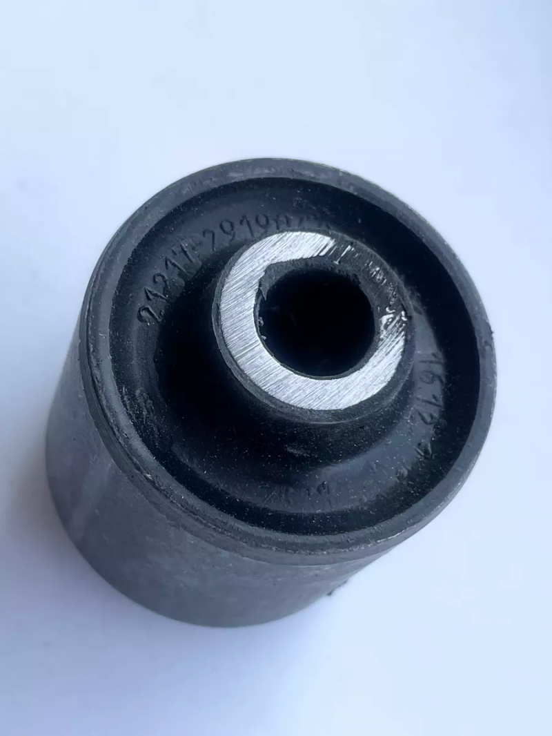

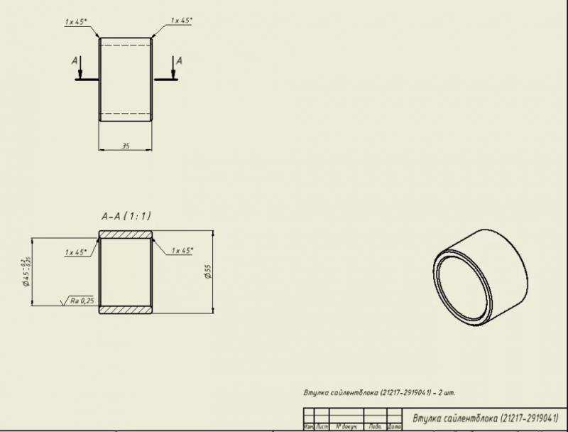

Приветствую. Не подскажешь размеры сайлентблока. Интересует толщина резины больше.

Оффлайн Евгений 103
  • Сообщений: 2081
Два вида...
Короткий,длинный.
В моём варианте-длинный.
Упс! Извини, я думал речь про сайлент-блоки передней подвески...
А это новые приколхозили, типа от рычага ПП 2108, сваренный заодно.
На фото номер не до конца видно... напиши его!
Буду знать теперь.  -hi-
Два вида...
Короткий,длинный.
Да, видимо, проушины на кузове и мосту остались классические.
Как сейчас помню, еще с мостовых багги: 50 -верхние и 55 нижние. Болты М12х1.25 с самоконтрящимися гайками с тефлоном.
 ::rolleyes::: скоро пол века тому, а как вчера!
Партномер (артикул производителя)
212172919041
21217-Урбан, модель, 2-автомобиль второго класса, 1-легковой, 21 -модель, 7-модификация
29(10) подвеска (задняя), группа
2919 - штанги задней подвески, подгруппа
041 - номер детали (узла) в подгруппе
Бьют размеры?

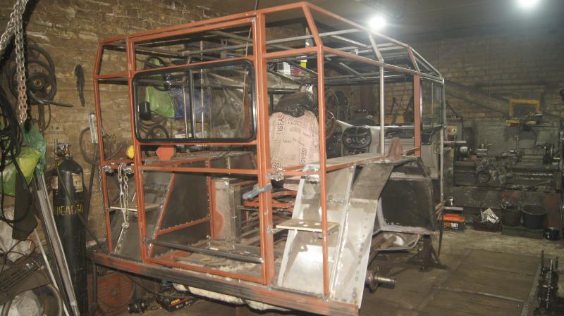

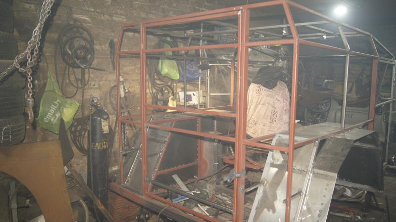

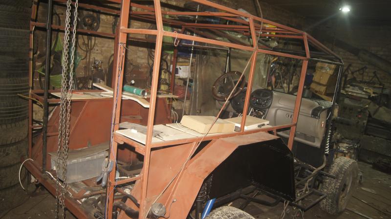

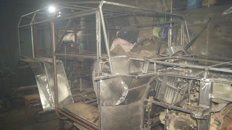

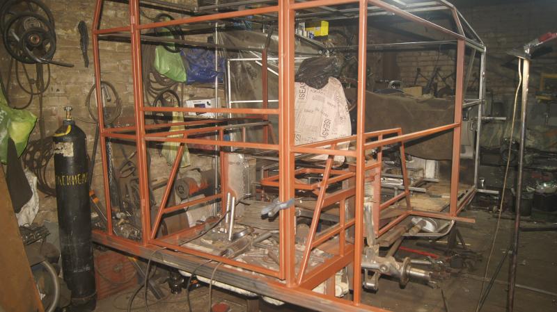

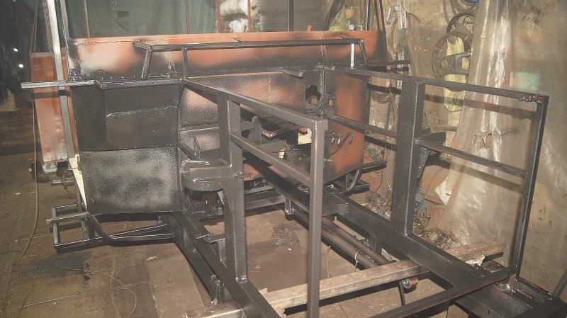

Продолжаю!
Рама-кузов, почти готова.

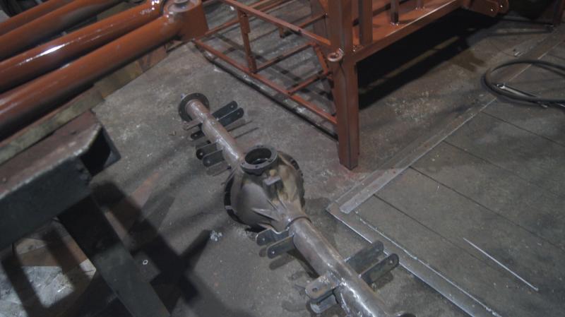

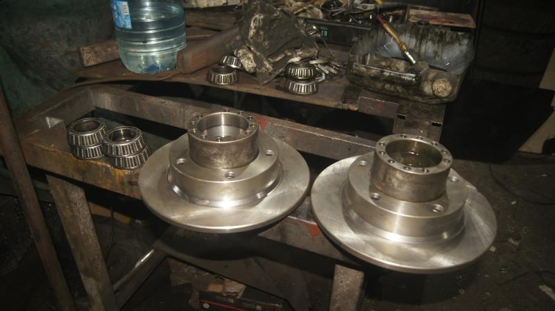

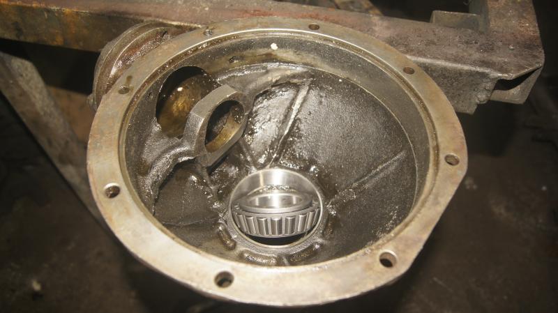

Занимаюсь дефектовкой мостов.

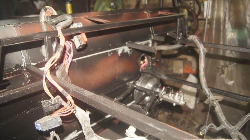

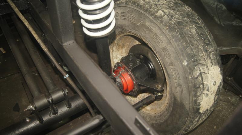

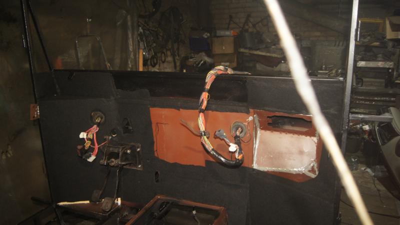

Доброго времени!
Продолжаю..

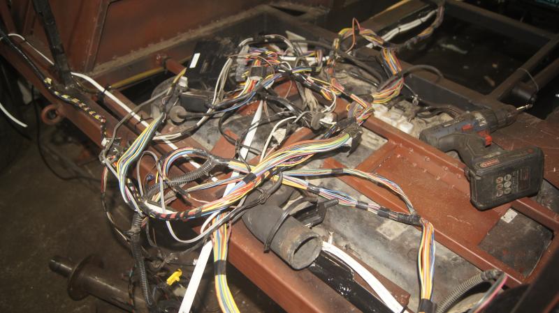

Блокировка в передний мост,на этот раз "БТР 60"..
Задний мост,пока не определился...
Ну и немного проводов  добавилось...  ::girl_cray:::

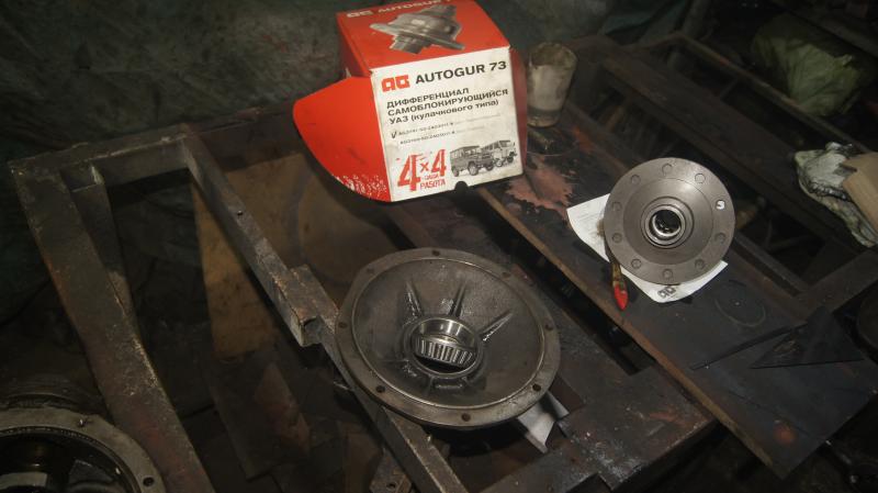

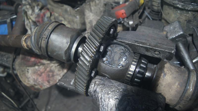

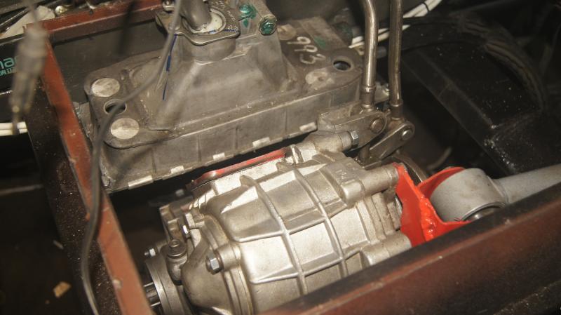

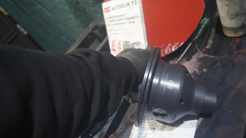

Третья точка опоры раздатки НИВА.

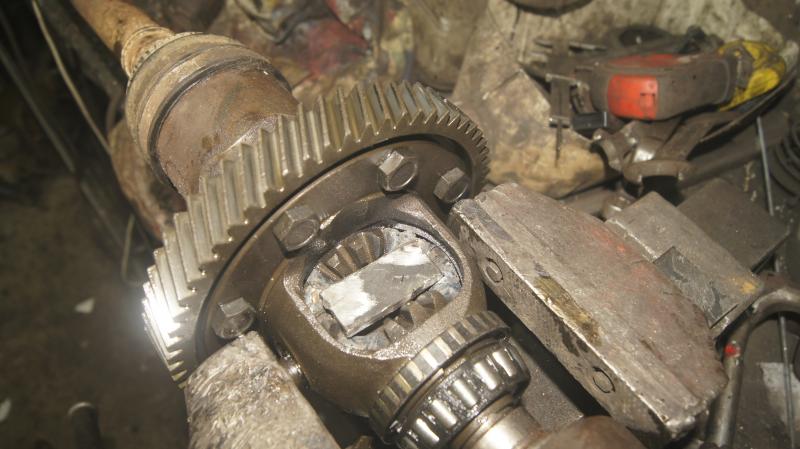

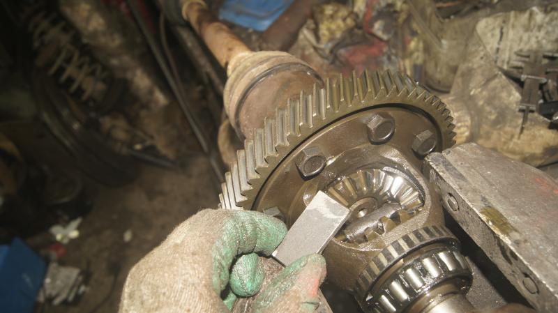

И "заварил" диф кпп,"калина"

Машинка встала на маленькие колёсики!

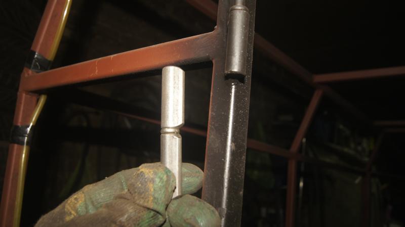

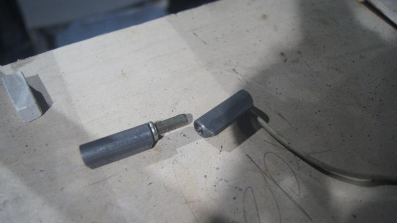

Петли задней двери - обычные советские петли для деревянных дверей?
Оффлайн Евгений 103
  • Сообщений: 2081
« Ответ #39 : Апреля 08, 2025, 21:22:10 pm »
-hi- вот такие петли привариваю  на все двери.
