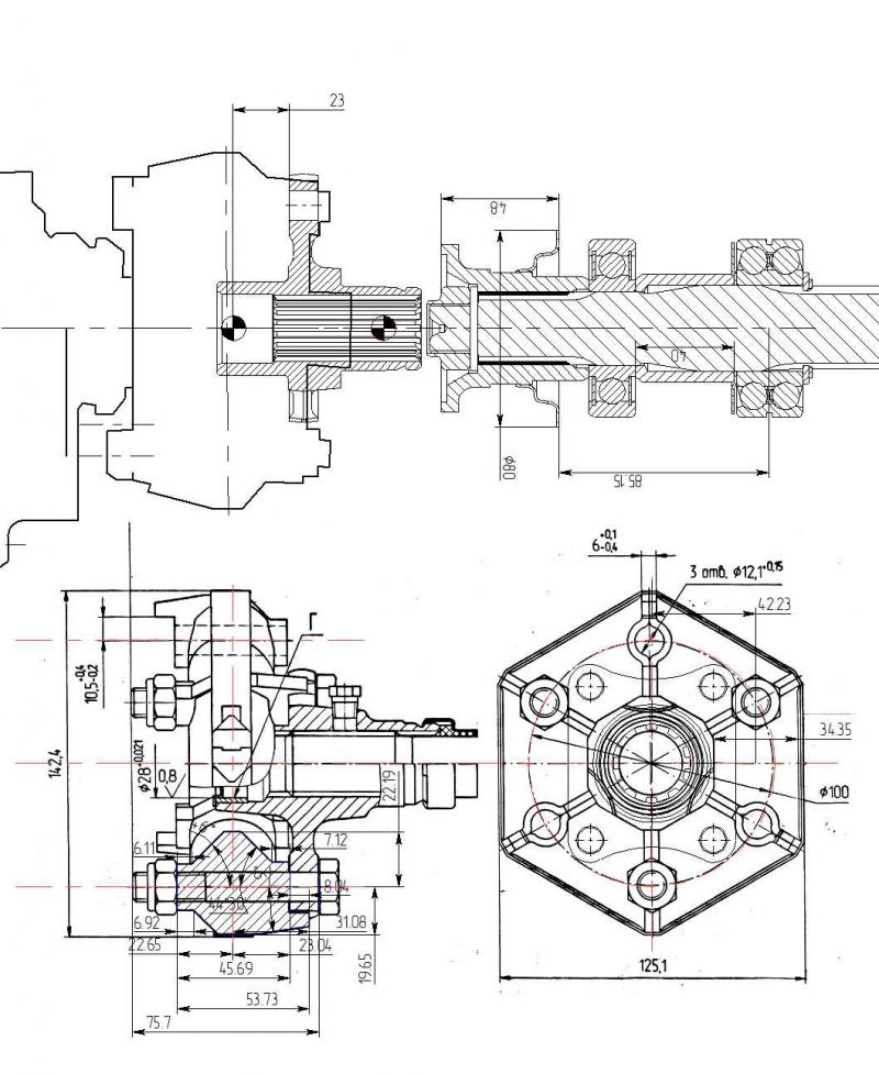

далее через вертолет кпп и двс ваз 2106
Что то зацепило...
"Вертолет", муфта эластичная имеет центровочный элемент на конце вторичного вала КПП. Раньше ставили сферическое кольцо, сейчас пластиковая втулка. Но она нужна! Иначе на высоких оборотах может муфту размотать и порвать.
Попробовал сложить "вертолет" ВАЗ и первичный вал автономной РК УАЗ ЖЮ-077.
Не так это просто, проблемы:
Фланец на хвостовике первичного вала должен быть затянут, а диаметр центровочного элемента муфты не дает доступа к гайке. Значит нужно делать разъем по фланцу.
Родной фланец под кардан УАЗ/ГАЗель у ЖЮ-077 слишком большой, его уши конфликтуют с болтами крепления "бублика" муфты
Значит нужно делать оригинальный фланец с 6 отверстиями для соединения с задним вертолетом шестью болтами (шпильками) на меньшем радиусе и в промежностях "бублика"
Если ты планировал покупать ЖЮ-077 для твоей трансмиссии, то нужно заказать еще и оригинальные фланцы с крепежом.
Решать желательно сейчас, еще проектировать нужно и изготавливать...
Успехов!
Увазик
« Ответ #15 : Марта 05, 2025, 11:41:39 am »
Рама , мосты, кпп+рк уаз, далее через вертолет кпп и двс ваз 2106
Ох, извини, я не заметил, что ты планируешь еще и КПП УАЗа использовать...!
Там проблема опирания переднего конца первичного вала КПП...
Проблема переключения передач без выключения родного сцепления
Габаритистый набор агрегатов выходит...
Ну и установка "вертолета" тоже проблемна...
Посоветовал бы для общего передаточного или редуктор перед раздаткой или... КОЛЕСНЫЕ РЕДУКТОРЫ!
Сообщение понравилось: netunaev

Увазик
« Ответ #16 : Марта 05, 2025, 19:22:03 pm »
Постройка вездехода. Рама , мосты, кпп+рк уаз, далее через вертолет кпп и двс ваз 2106.колеса газ 66(облегченные регрувером) кузов самодельный
А не проще стыковать кпп 08-09 и двс от 2106

Увазик
« Ответ #18 : Марта 06, 2025, 07:32:08 am »
Расстановка от конца к началу! На кпп козлика я точил корпус под подшипник, подшипник одевал на половину шлицов первичного вала кпп уаз(посадка в 0) далее отачивал диск сцепления и женил с полумуфтой вертолета. Далее вертолет и коробка ваз. Обороты там не сильно и большие. Вибрация была ...
Оффлайн netunaev
  • Сообщений: 31
  • Имя: сергей
  • Откуда: пермский край г.Александровск
  • Техника: переломка.динго.буран
Увазик
« Ответ #19 : Марта 06, 2025, 08:50:37 am »
Я смотрео на ЖЮлезки. Все красиво и шикарно..
