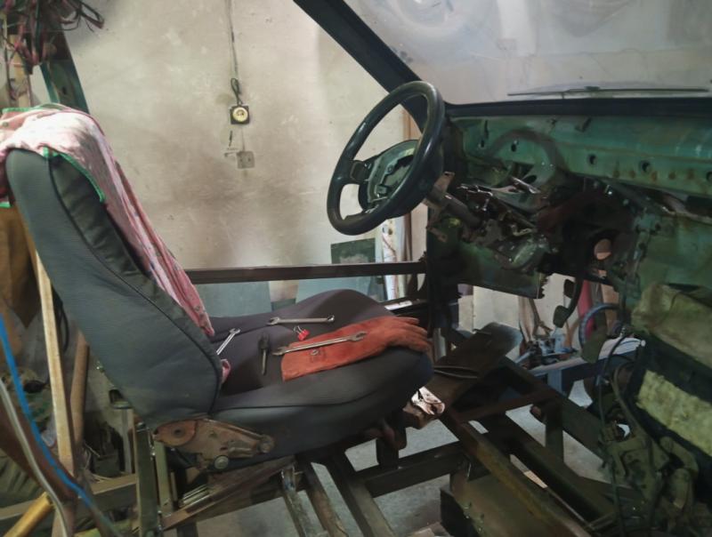

Постройка вездехода. Рама , мосты, кпп+рк уаз, далее через вертолет кпп и двс ваз 2106.колеса газ 66(облегченные регрувером) кузов самодельный
А рама от 469 будет? Если так то при твоей компоновке ее придется удлинять, мост относить назад т.к. угол кардана получается очень большой
  рама 452.но все равно буду смещать задний мост назад, там есть отверстия. Кпп и рк тоже сдвинется. Думаю начинать с месторасположения
  радиатора двс и кпп ваз 2106 , а потом смотреть куда встанет рк+кпп уаз. И на сколько смещать мост, возможно дальше заводских отверстий..
не надо ничего смешать, на раме 452 все прекрасно встаёт. завтра, если не забуду, жёсткий диск на работу возьму, фото покажу, товарищ строил, вот готовый вид - https://www.avito.ru/ubinskoe/mototsikly_i_mototehnika/snegobolotohod_4469092586?utm_campaign=native&utm_medium=item_page_android&utm_source=soc_sharing

Интересно))) видно таи рулевой редуктор другой. И кпп и рк от козла. У меня от буханки, но принцип тот же. Жду подробных фото(по возможности)
рулевой редуктор ставили с 469, потому что родной для данной схемы стоит "не там"
КПП+РК, что у 469, что у 452 абсолютно одинаковые.
фото с двигателем и КПП ВАЗ не нашел к сожалению.
КПП и РК оставалась на своих местах, на первичный вал опорный подшипник прям на шлицы и шлицевое с диска сцепления, для соединения с КПП ВАЗ.

На счет кузова задача.. Думаю от газели кабину поискать, или все таки свою ляпать и  алюминием зашить..
у газели наклонное лобовое стекло и большая торпеда, которые съедают массу пространства. я совершил похожую ошибку, взяв кузов 2109.
нужно почти вертикальное лобовое стекло и минималистичная приборная панель.
