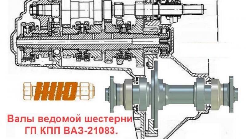

поставить по середине, чтобы гранаты на мосты сразу?
Увазик
« Ответ #33 : Марта 07, 2025, 06:29:48 am »
Гранаты, если дифференциал заваривать, подведут, обломится хвостовик...
Лучше купить у Юрича ЖЮ-123, там сразу фланцы под карданы УАЗ. Т.н. "Схема "Лесника"  1*11
https://xn--c1afyii5e.xn--p1ai/products/29331748

Согласен!!!! Я тоже на газ 66 хочу прикупить этот вал
