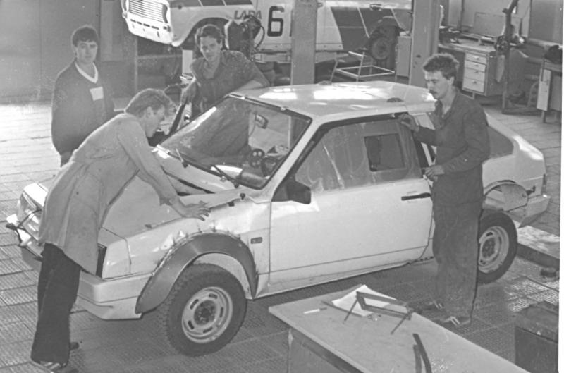

А ты сам то что делал, своими руками?
Своими руками и головой, я, по большей части, всё это придумывал, компоновал и чертил..., ну а потом воплощали все вместе в металл. В спорте сроки очень сжатые, надо успевать за зиму на весь сезон железа наковать, поэтому - командная работа!
Вот, сегодня хороним штурмана, Алексея Попова, в 1987 мы с экипажем и механиками, всем экспериментальным участком строили среднемоторную раллийную машину свободного класса:
Не буду же я говорить: "Я построил...", нескромно, однако!
Зато я уверенно могу сказать, что до пенсии построил несколько десятков машин и сейчас, на пенсии, еще надеюсь завершить два-три проекта.
Признаю, я не самодельщик, а профессиональный конструктор, даже Конструктор!  778?
