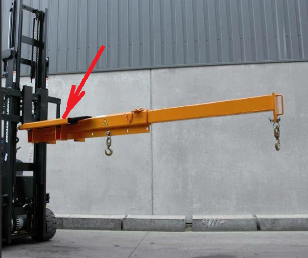

Непонятно назначение удлинителя .
Технология производства. В данном случае - кара работает на пиллетном  заводе. Грузят бигбэги.  С коротких вил - мешок сваливается когда ставят  на второй  ярус . В других случаях  - сушильные пакеты тоже имеют ширину больше чем длина лыж погрузчика.

« Ответ #31 : Декабря 10, 2023, 08:59:20 am »
Так и подумал . А что просто швелера не одели ? Обломали ет наверняка чото ковыряли или примороженное выковыривали . Швелера скинул и ковыряй наздоровье .
Вилы нужны тонкими. Чтобы не рвать мешки когда ставят мешок на мешок в фуру  или крытый  вагон.  Сверху габарит не позволяет , брать бигбэги за #лямки#.
Есть удлинители самодельные из швеллеров.  Одеваются типа чехла сверху только большей  длины. Они тоже  в этом случае не работают....
