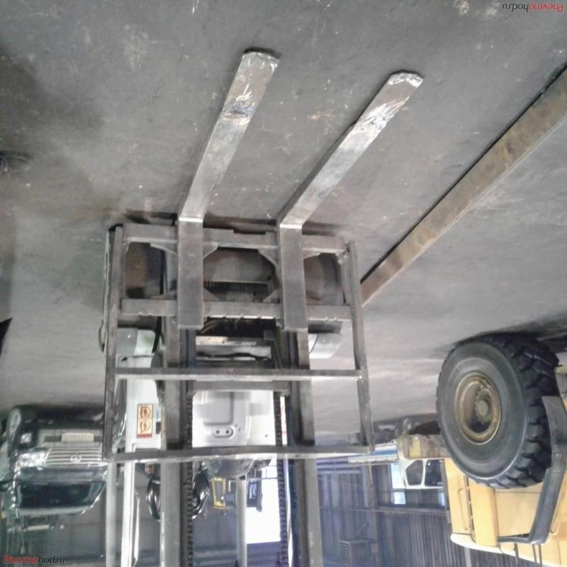

Всем здравия. Тема о том -Как не нужно делать!
Сломали сегодня на работе  #лыжи#
Обе, две на вилочном погрузчике Штиль.
Они были удлинены до 1500 мм такими же кусками от лыж. Материала  похожего на ремонт нет. Было принято решение удлинить подошвой рельсы р 63. , тоже ширина 130 мм.
Вырезан ласточкин хвост , как обычно...и в бой,
Фото чуть позже догружу . ..
« Последнее редактирование: Декабря 08, 2023, 11:03:55 am от ТУНГУС »

их же вроде отламывает рядом со сваркой?! у нас путейцы борону делали из подошв, поотломало сразу все ...

На родных структура тоже зернистая.  Место слома почти по живому

Сейчас бы их в камеру на отжиг с нормализацией стали и  сварочных швов. Чтобы у швов напряжение снять. 650-700 градусов на два часа и последующее остывание в камере. Так вроде для легированных сталей.
    Я , когда сваривал ломик их пальцев тракторных, ложил ломик около кузнецкого горна, чтобы остывал долго.

Варим подошву рельса  на ковши вместо ножей. Живут. На лыжи - первый раз. Гарантия - до ворот.

Какие-то изменения в металле происходят, хотя при резке прогревается  не большой участок.
Когда на ковши варили рельсу - подошву сначало приваривали , потом отрезали головку. Иначе ведёт дугой.
Есть ковш  самодельный куба 4 , шириной 3.50 м. На нем
Нож из цельного куска рельса. Местами лопается поперек. Провариваем  с разделкой - работают дальше.

Погуглил "Материал рельс Р63"... выпало 0,73...0,78% углерода. И куча лигатуры...Сталь 75 не варится никаким способом.
Надставленные вилы советую прямым ходом отвести на свалку, или укоротить на 10 см короче родного размера.
