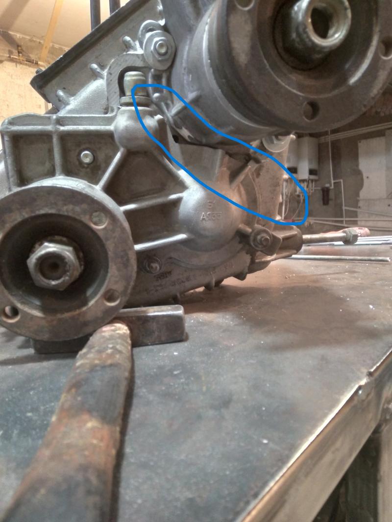

« Ответ #22 : Декабря 28, 2024, 12:15:32 pm »
Добрался наконец то до РК.
Учимся варить на негодной рк. В принципе часок поиграл и приварил первое ухо: фото
Я б не сказал, что так сложно...красота не супер конечно...ну думаю вполне для полного новичка в аргоне

РК нива с ВОМ
« Ответ #23 : Декабря 28, 2024, 12:20:37 pm »
Далее приварил ухо уже на оригинале - фото
Почему то мне не понравилось варить на 80-100гц невозможно забить струю тока в угол заготовок и прогреть его, поэтому выставил на мах 210гц
дабы поджать "струю"

РК нива с ВОМ
« Ответ #24 : Декабря 28, 2024, 12:23:40 pm »
На ВОМе пришлось нарастить борт, чтоб прилегал плоскостью к РК:

РК нива с ВОМ
« Ответ #25 : Декабря 28, 2024, 12:26:50 pm »
Для первого опыта вполне доволен результатом  :yahoopnevmo:
Ничего никуда не уводит и не утягивает! Как пророчили  ::cheesy:::
Спасибо за подсказки  -hi-
