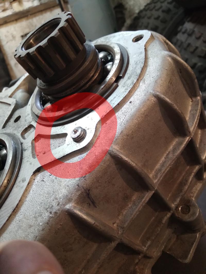

Здравствуйте,  -hi-
Делаю типо такой РК с ВОМ (фото)
Есть аргонная сварка...опыта почти ноль ::shocked:::
На каком режиме и как правильно варить корпус РК?

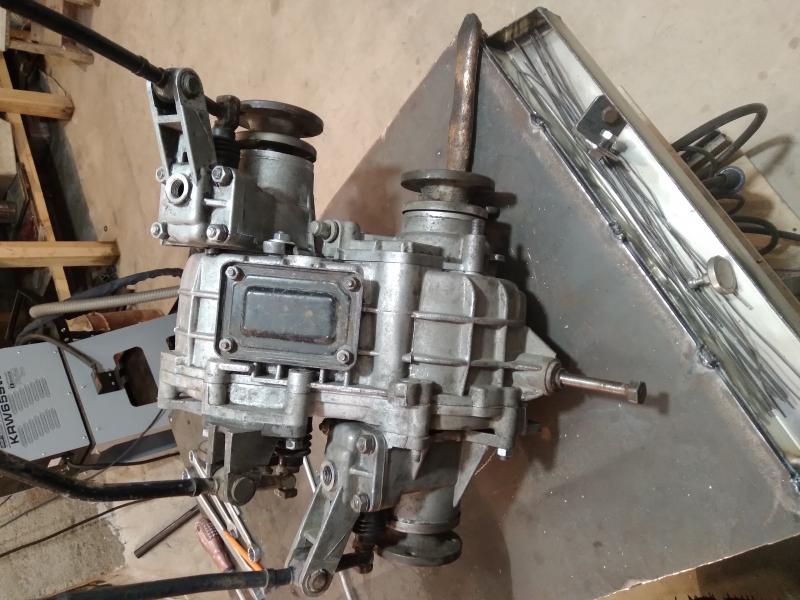

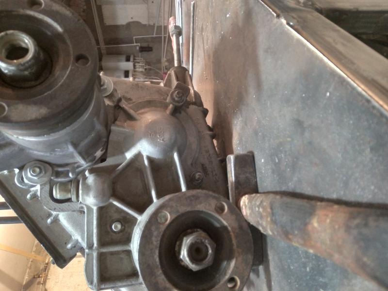

Верхнее из интернета.
а нижние уже мои:
варить тока осталось

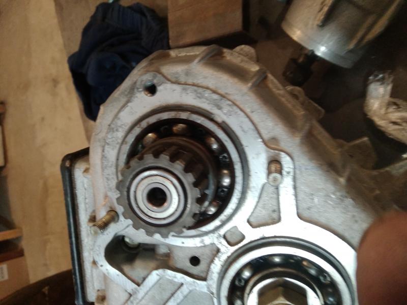

« Ответ #11 : Мая 15, 2024, 10:47:36 am »
. А как в этой рк  устроено внутри .
Проточил гайку под шестерню и на горячую посадил

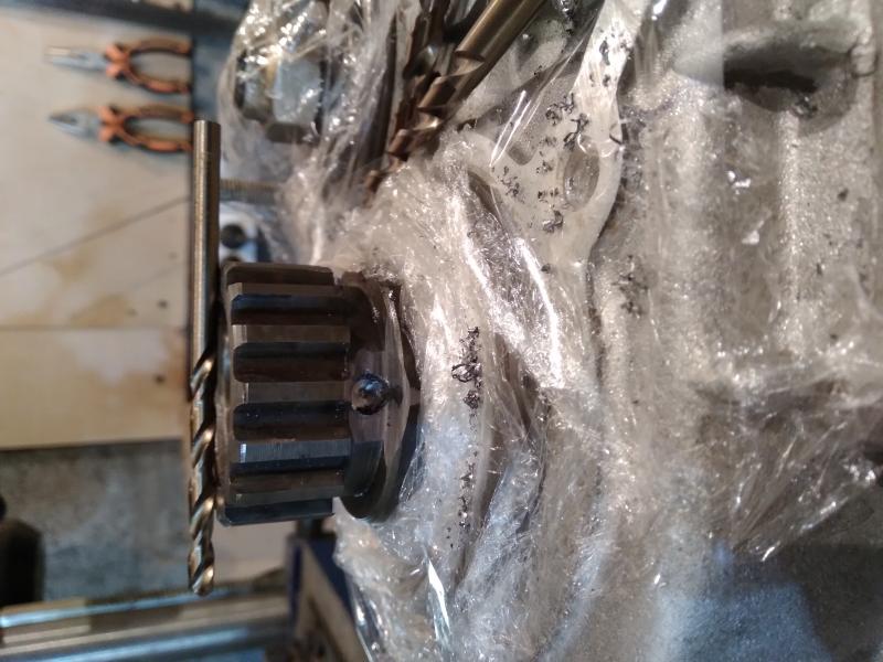

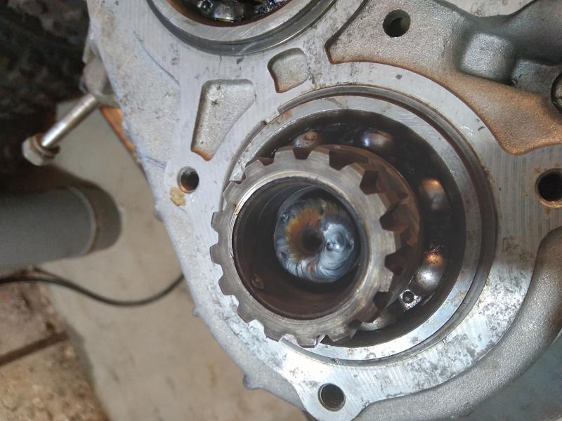

« Ответ #12 : Мая 15, 2024, 10:53:47 am »
Далее затянул на вал пробывал просверлить под штифт, сняв предварительно болгаркой цементацию...сверло "уперевшись" во внутрений слой на выходе перестало браться вообще никак.
Поэтому приварил на мертво аргоном. не разборная выходит, но думаю на мой век хватит по рыбалкам много не на мотаешь. подшипник задний менее нагруженый
В крайнем случае вынесу по паре зубов с каждой стороны до упора в гайку и стачу сварку. Там шайба постоянного зацепления на зубья на работу вкл не повлияет. Мне не мосты крутить сдюжат остатки зубьев
