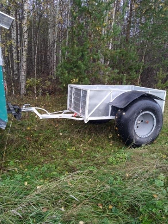

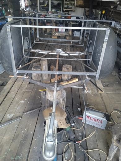

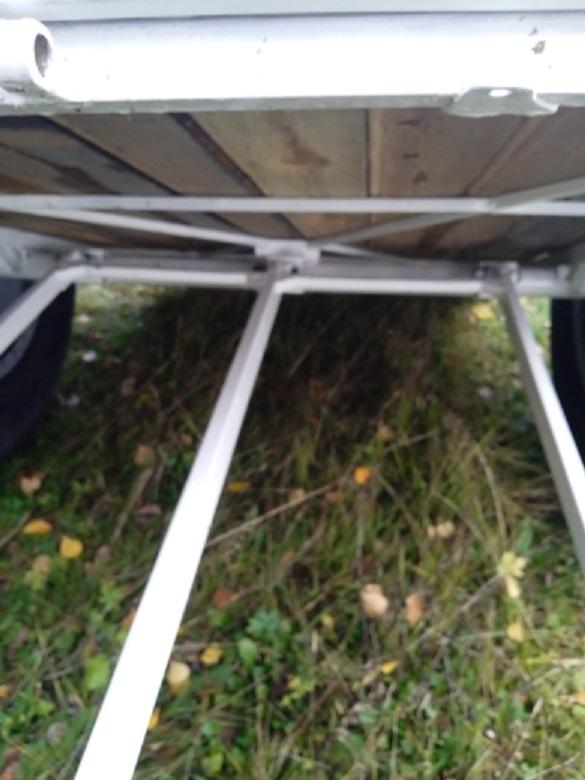

 -hi- Народ, приветствую!
Для вездехода был у меня уже прицеп, нужная штука, хоть и не часто в пользовании. Но без него как без рук. Только вот незадача-  с увеличением габаритов нового вездика малый (на 66 ободрышах) выглядел как сирота. Его и не видно и в зеркало заднего вида и при заломе шей назад, тащится ли он..
Короче начал клепать новый прицеп. С Аlex 2 советовался, он уж 5-6-Й сделал. Куда столько? Ответ: надот. :)
Краткая ТХ:
 - ступицы ваз 07 передние, ось труба 2", основная рама проф. труба 20х40х1,5, стойки, обвязка 20х20, раскосы 15х15, дышло 25х50х3, обшивка оцинкованный лист, пол сосновая вагонка (два слоя горячей олифы + оцинковка), диски б/к (Asterix), потроха ОИ-25 (Valdemar).
подъёмные шарниры- карданные вылки рулеых карданов МТЗ, звено обоновочной цепи.. в общем колхоз (из того что в гараже нашлось  ::undecided:::

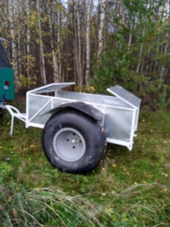

Передний и задний борта поднимаются на самдел шарнирах в верх. Передний борт вверх- это правильно решение (для перевозки длинномера, думаю 4м увезётся). А вот задний.. ::undecided:::

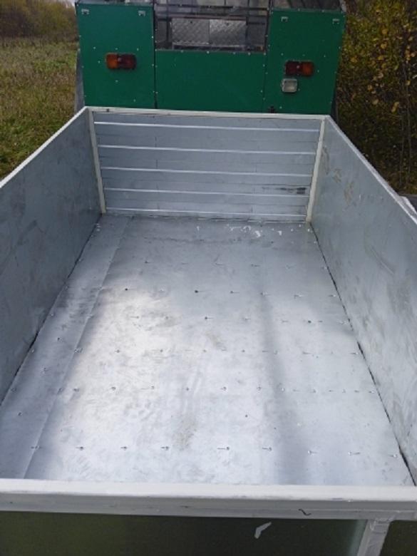

Мысли такие были. При выгрузке сыпучего груза платформа поднимается и задний борт вроде б должон быть помехой (гнуться и ломаться), борт в верху целей будет. Потом "стукнуло", что перемычка (на которой вист борт) сама может быть помехой при доразгрузке лопатой(не весь же материал сползёт?). Да и при заезде снегохода- помеха. Пока так оставил. Назреет необходимость или перемычку съёмную или навесы борта снизу переделать. Не поездишь- не поймёшь. Вообще- то задние и передние стойки проёмов усилены раскосами в 2-х плоскостях, что б не распирало.
Стойка-подножка подвижная 20х20 (длину можно прибавить) фиксируется быстро съёмом (от Ветерка 8) под "брюхом". Размеры её малы и что-то подцепить в движении мало вероятны- клиренс есть всё же).
Всё быстро съёмы, запоры, палец фиксации платформы.. привязаны леской- у меня шо не приколочено, не приварено, не привязано- знать потеряно. ::shy:::
Колёско с зашитой пластика

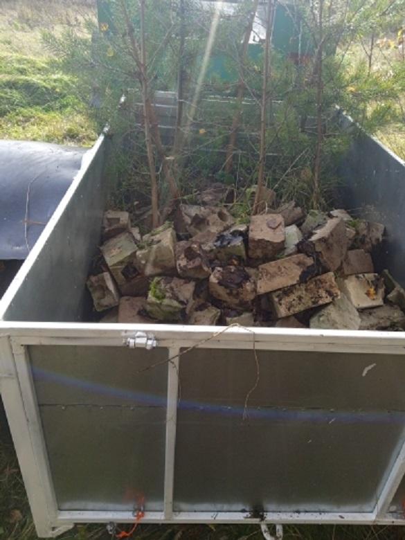

Пробная загрузка: крупномер саженцы для выращивания грибов у дома  :) и лом кирпича для закладки ям.
Да, размеры кузова 1,99х 1,16х 0,55м. По бортам надо приделать крючки для обвязки негабаритного листового материала.

Ширина вездика 2,36м, ширина прицепа 2,16м, что должно уберечь от встреч с деревом в поворотах в лесу.
Есть страховочная цепь. Кому-то лишнее, но по мне пусть будет. На ДОП нет-нет да приходится тайком выезжать. Потому как прицеп что на фото в варианте с жигоколёсами и за Луазом распрыгался на гравийке и "ушёл". Хорошо что вправо, плохо что в канаву и гружёный мусором. Может запорное устройство "под шар" и надёжнее типа прицепная скоба и палец с шплинтовкой, не проверял.

Тоже какой год уж о прицепе думаю,но  дальше думок дело пока не двигается,как только надо что то на болото завести,так сразу мысли о прицепе,а как завезли,так вроде и не очень нужен прицеп.

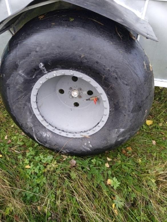

лесник 83, Плавучесть у прицепа какая? Мне тоже надо, но нет пока колес подходящих для плавучести
  • Сообщений: 3180
Прицеп для вездехода
« Ответ #5 : Октября 04, 2023, 00:10:18 am »
Вячеслав, не пробовал в воду окунать пока, хотя самому интересно, водоём то в сотне метров. Как только так и сразу. Ещё при сборке хотел взвесить на бытовых весах по частям, чтоб иметь какую-то цифру, но не срослось. Что из памяти, так колесо сборе 40кг.
Уж больно хлипенько.На таких заборы делают.
Длину бы увеличить на 1 м, и дышло подлиннее-можно складное сделать или телескопическое.
Там общая прочность за счет листов достигнута . Вот задний борт конечно не айс , крупный габарит не вкатить даже бочкообразный . Лучше апарелью с мощными утяжными замками в верху или проушинами под палец . С окрытым бортом достаточно будет стяжки цепочкой в те же проушины .
Увезёт этот прицеп 1 тонну ? Ну наверно , да. Пока новый!
 А через 5 лет --1 тонну ? Метал гниёт 0.1 мм. в год. Итого -через 7 лет прицеп должен сгнить или развалиться полностью.
  Другое дело-- надо ещё прожить эти 7 лет, а если прожил то сделать новый.

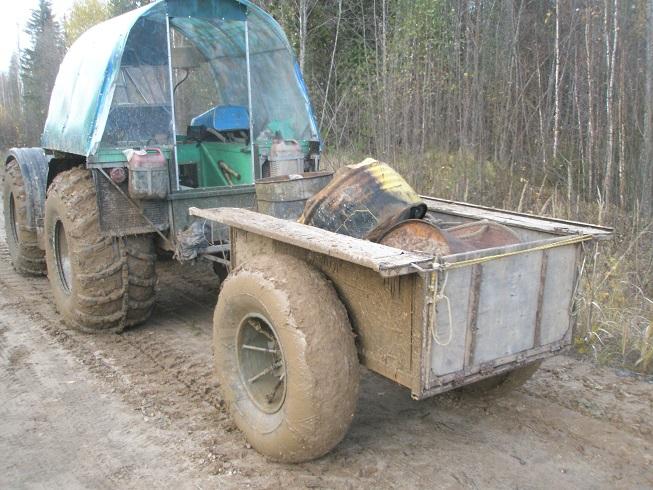

« Ответ #12 : Октября 04, 2023, 15:54:04 pm »
Оффлайн Suprun

Ответить попытаюсь. Прицеп делался для себя, назначение развозка органики на картофельные полосы, для леса свезти пиломатералы к лесным избам, лодку пвх, привести металлолома, дров обратно, заехать с прицепом в болото и ессно выехать. Может что-то есчо.
Даже если допустить что лесная контора остановила технику из-за нехватки горючего и нет другой возможности привезти пару бочек соляры, то у них масса всяких подъёмников, загрузят и выгрузят. Катать бочки с солярой в прицеп и из него, проходил ранее, ну на фиг!
 По поводу хлипости профтрубок 20х40х1,5мм. Если бы мне вы дали расчёт прим. такой: означенная труба на 2м длины, имеющая 5 стоек вертикальных, по верху схвачена трубой 20х20, также вторая стенка, к тому же всё схвачено по периметру, зашитые оцинковкой...имеет предел прочности такой-то в цифре. То да, снял б шляпу и сказал, что каюсь. А так эмоции и предположения. Этого у меня самого с избытком, даже в выигрышном нахожусь варианте: могу поглядеть-пощупать... и убавить нагрузку.
В горизонтальной плоскости есть тоже укосы, пол дощатый, зашитый оцинковкой. Не жёстко?
По поводу заборной трубы, всё обидеть норовит  :) Думаете легко им, заборам, на свежем воздухе? Водичка внутрь и мороз легко сделают профтрубу круглой, а круглую разорвёт, любой толщины.

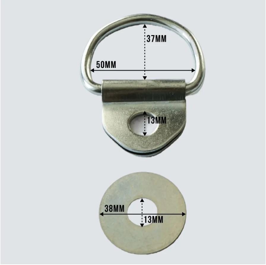

Лучше подскажите какие крепления сделать внутри чтобы треклятые 2 бочки соляры   иль что-то подобное не таскались внутри по оцинковке на ухабах лесных и при этом не сильно мешало выгрузке того же компоста, органики?

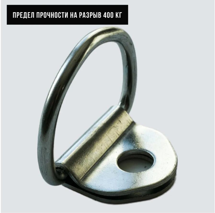

У меня в кузове вездехода стоят такие петли,прикручены к бортам кузова у самого пола, болтами на 12 мм,ни сколько не мешают,стяжками креплю груз за них.покупал на озоне.Петля для крепления груза (скоба крепежная) с ответной шайбой 4 шт в комплекте

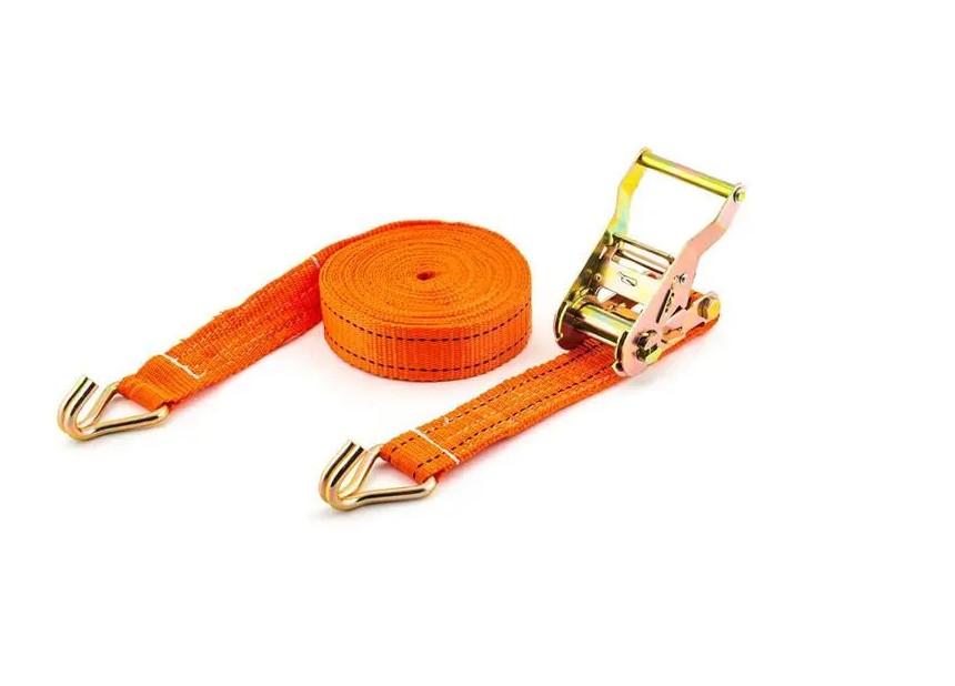

креплю груз примерно такими стяжками,разной ширины,ну и по прочности разные,на крыше,на багажнике,тоже такими груз крепим.

У тебя на борта сверху тоже можно несколько скоб приварить, бочку соляры к примеру не лежа же везти будешь, а стоя уже можно увязчиком за скобы прижать к борту.
К оцинковке уже не приварить ничего, но на болты можно спробовать. По верху и по низу чтоб груз держало. Только скобы типа того что Виктор показал, складывающиеся. Спасибо.
С озоном у меня увы ::undecided::: или в нашем районном или соседнем р-не хозмагах, ну или ... колхоз= творчество, как обычно. Спасибо за идею. Стяжки есть.
