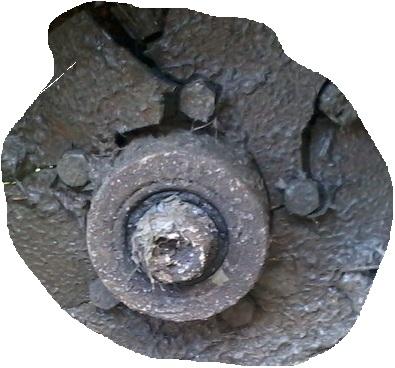

Нужен ваш совет .
  • Сообщений: 2639
Я бы в токари пошёл, пусть меня научат .
« Ответ #152 : Марта 14, 2023, 20:03:54 pm »
Засверлил , проточил , запесовал штифт 12 мм и обварил .
  • Сообщений: 2639
« Ответ #153 : Марта 14, 2023, 20:55:12 pm »
Вот так получилось.

Лопнет по этому месту. Надо отпустить в печи и закалить потом.
« Ответ #155 : Марта 15, 2023, 08:10:31 am »
Корень шва не глубоко лежит а горка шва сточена , поломается все . Надо было чашку не под болтик сверлить а под вал протачивать и варить с торца с глубокой разделкой в две трети толщины чашки . Или в пол чашки но вал высунуть сколько можно

« Ответ #156 : Марта 15, 2023, 09:37:46 am »
Внутри запресован шток амортизатора 12 мм , проварено всё в два приёма , первый провар по штоку .
Я не расчитываю , что всё это будет держаться !!!
Вопрос в другом , можно ли укрепить новый вал ???

Куда такой вал?
Надо под сварное соединение делать увеличение диаметра.
« Ответ #158 : Марта 15, 2023, 18:15:22 pm »
Куда такой вал?
Вал бортовой передачи мотоблока МТЗ. Я так думаю.
От сварки  напряжение в металле вала делается, вообще нагрузку вал не держит. Вот если на всю длину вала наваришь, а потом проточишь, то будет лучше себя вал чувствовать, а местечковая сварка не допустима, даже если наварена точка. И чем лучше (легированней)сталь, тем слабже получается вал.
