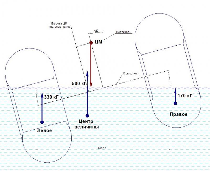

Юрич, Почему центр тяжести нарисован ниже оси колёс ? Посчитал колёса, посчитай и ЦТ.

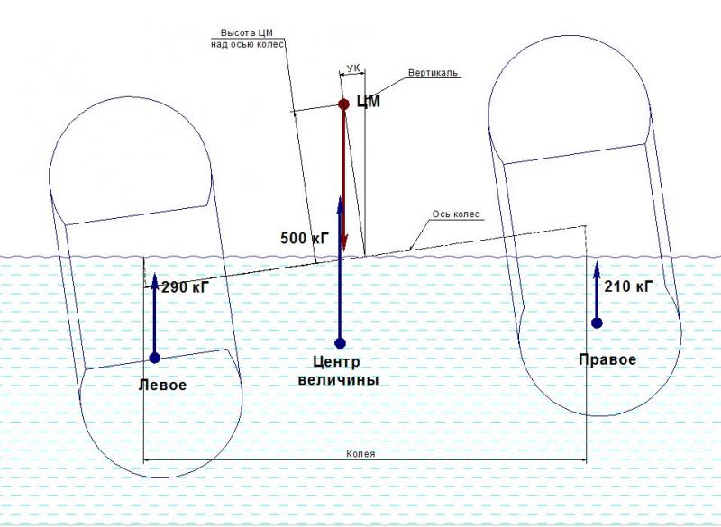

ЦМ ниже оси колес только в последнем случае, когда машина опрокинулась вверхтормашками...
А вот центр силы, центр массы вытесненной колесами воды, он является равнодействующей архимедовых сил, действующих на каждое колесо.
Левую и правую выталкиващие силы я нарисовал только для оценки водоизмещения колес по отдельности. В реальности достаточно показать общую выталкивающую силу, приложенную вертикально вверх в центре силы. Так же как сила тяжести действует вертикально вниз и приложена в центре масс.

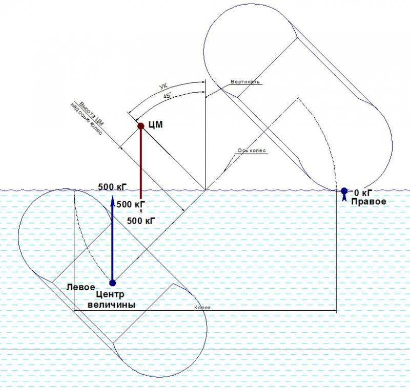

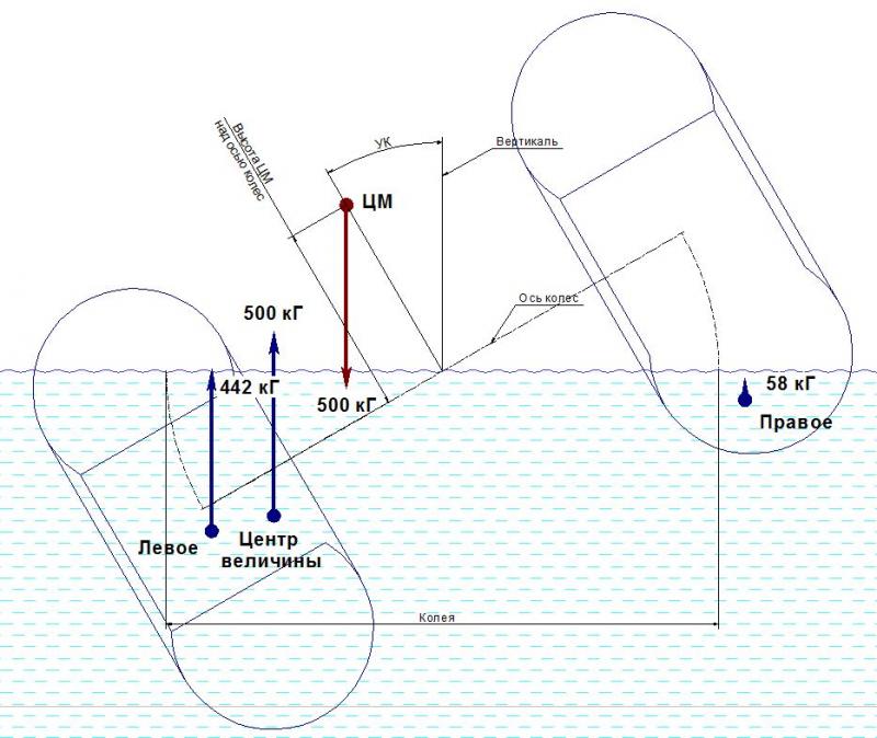

Вот, поисследовал вариант с погружением колес строго до середины:
Ляпота! Стабилизирующий момент не пропадает, переплавсредство выпрямляется даже при крене более 45 градусов.
Проблема только в полной массе и положении центра масс по высоте
Редко, кому удается погрузиться до центров колес. Обычно, поверх дисков и глубже...

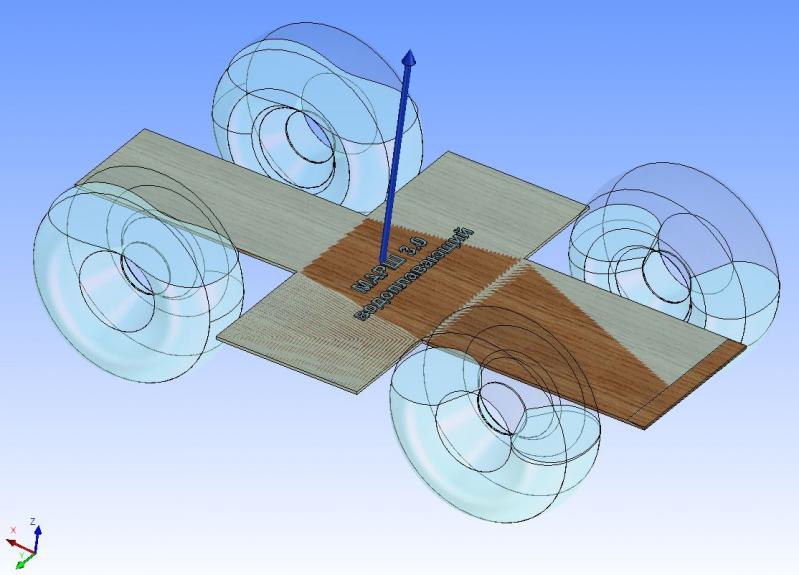

Ну все, с тороидами все понятно, как соберусь с силами и выберу время (сезон начинается...), прикину Марш 3.0 с передним и боковыми понтончиками, давно мечтаю  ::thinking:::
На этих картинках смещения центра масс и центра величины ведут себя так как должно быть (т.е. считается то что нужно похоже по картинке)

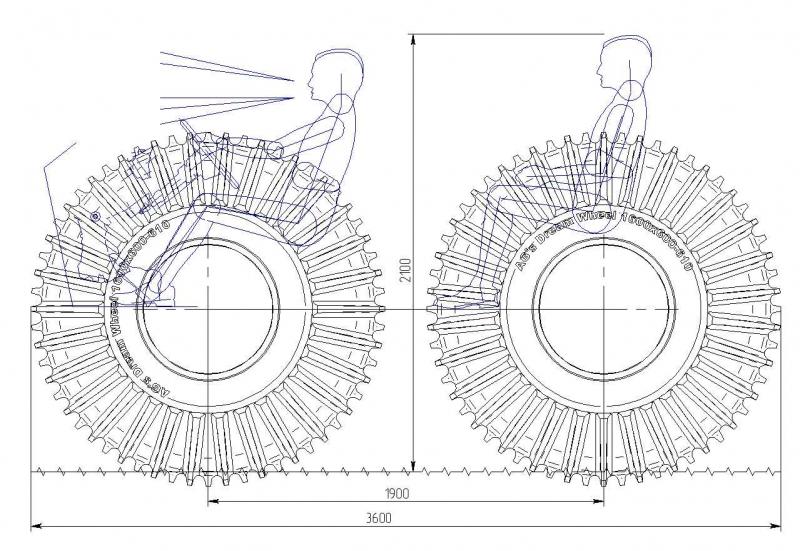

ПС если вернуться к дискуссии про аппарат Андрея (DRON) можно тоже оценить - колеса 1600\ 700 габаритная ширина 231, погружение  ну скажем на 1\4 колеса - так наверное у него будет - и посмотреть как влияет факт размещение центра масс на , скажем 20 см выше (рамы над мостом или под ним)
Реальная эксплуатация или как переплыть реку .
« Ответ #166 : Марта 16, 2025, 10:59:01 am »
То, мое мнение, что этот "аппарат" до воды не доедет...

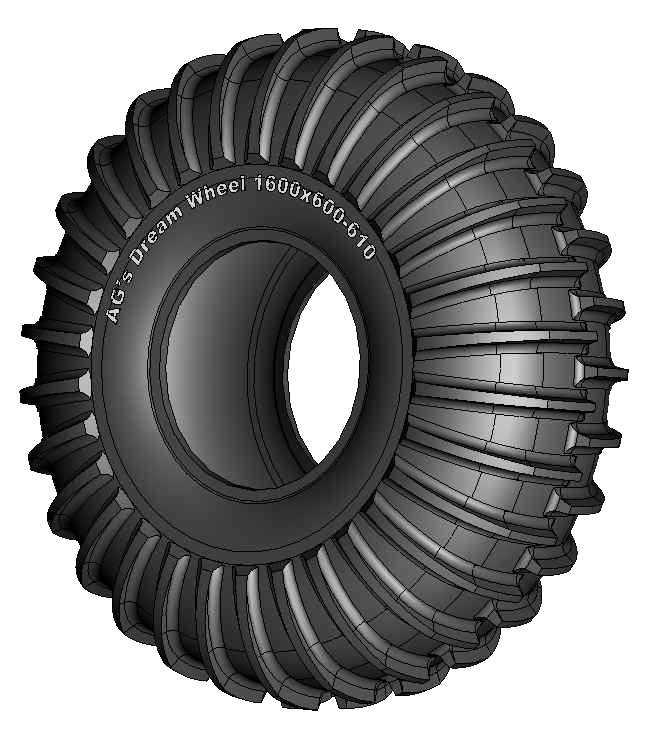

PS: "Шестеренки" ненавижу! С того времени, когда АГ предлагал свой вариант по его требованиям, больше шестеренки не моделирую.
Начало мая 2013 года, на лунаходах обсуждали тему с резиновыми лопатами поперек шины.
Хотя вопрос был уже хорошо освещен в литературе...
Шестеренки победили оболочки сверхнизкого давления с мелким протектором только за счет рекламы и пиара, когда шерпов раскручивали. Реальных сравнительных испытаний или не было, или о них ни гу-гу!
Не знаю, как насчет победы над бездорожьем..., но джимниковские полуоси эти шестеренки 1600 победят, как нех делать!

Ляпота!
Замечательно . Теперь траекторию движения точки  обозначающую центр архимедовой силы оформи плиз . Увидим метацентрический радиус а стал быть и точку вокруг которой он бежит .Ничего страшного если дуга окружности после 12 градусов начнет кривиться ет даже хорошо и правильно .
Не торописька  . Раз рисовалками располагаешь сделай мне набросок на такую посудину относительно диаметральной плоскости . Ну пусть начальные вводные будут с твоих рисунков . А то я неделю чертить буду .
« Ответ #171 : Марта 16, 2025, 13:06:40 pm »
Ах ты ж елки , там начальный крен есть . Тебе ет сложно , сделай тогда с центральной развесовкой . Плиз если не сложно  Или отошли меня куда нить , например в гараж , куда сейчас и поперся .

Чот меня шторит што ли , вообще то такая диаметральная плоскость существует ? Ет кака то диагональная .

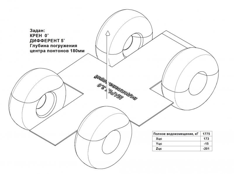

Ви-3 очень разные исполнения имеет, в зависимости от обдирщика... Лучше я Марш-3.0 начну.
Вот первый образец Марш-2.0 (1965) на плаву с одним водилой, других фоток не сохранилось:
Вот его 3-D модель:
И параметры:
Теперь можно задавать боковой крен и исследовать смещение ЦС, но мне это лениво и некогда. Да и смысла нет, с таким погружением колес и дифферентом на нос в 5 градусов, как у Марш-2.0, новому Марш-3.0 плавать западло!

С чего ты вдруг взял боковой крен на данном плоту ? Мы будем топить угол плота опираясь на диогональные понтоны (у переломки данной опоры нет но ет позже).
