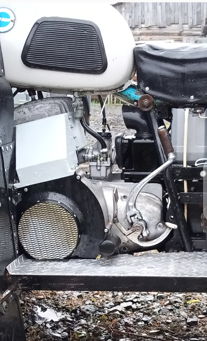

Здравствуйте! Ох и намучался я с ним по незнанке, теперь как гуру ёлки с этим мотором и зажиганием.
Вообщем сегодня 4 день как я его мучаю, позвал знающего. Тот "плотно" прикрыл ладонью карб, не так как я боясь что оторвёт ::cheesy::: Мот заглох! Сказал что подсоса воздуха нет!)
Запустили на обогатителе, он дал газку, сказал что захлёбывается, говорит слышешь "как в воду Пер*дит". Топлива много. Сняли карб, посмотрел главный дозирующий жиклёр. 280!!! воскликнул он, надо в половину меньше говорит. Нашёл я карб от урала, снял жиклёр с него 190 и вот оно ЩАСТЬЕ!!!! :yahoopnevmo:

vovchara, А игла на какой канавке стояла?

На средней

На средней
Я бы сначала опустил иглу.
Если винт качества ХХ откручен, то это прибавяет топлива=жиклёр там на 50.

« Ответ #150 : Марта 12, 2023, 00:59:16 am »
только не отпустить иглу, а поднять! При опускании смесь обедняется, ему обогатить надо, что бы без прикрытия воздуха работало. А вообще регулировать карб надо при установленном воздушном фильтре. И да- ОПК надо ставить на эти наши двигатели -hi- :).

vovchara, Какой карб (модель) стоит ?

vovchara, не пожалей денег, купи карбюратор К-68, пройденный этап.

я не критикую ;), просто пусть соберёт топливную в сборе с воздушным фильтром ( всё равно без него ездить не будет), поставит ОПК и тогда поднимет иглу ::cheesy:::
пекарь К68И

« Ответ #156 : Марта 12, 2023, 15:36:22 pm »
Это конечно мысль, иглой, её опусканием прикрыть подачу топлива ::undecided:::
Жиклёр там 40,тот что посредине, рядом с главным

« Ответ #157 : Марта 12, 2023, 15:40:50 pm »
поставит ОПК
вопрос где его взять, да ещё и вроде поршень пилить надо.
у меня все нормально работать начало после установки бесконтактного зажигания, замены карбюратора на новый К-68, замены сальников КВ. всему этому предшествовал ненабор оборотов, оказалось реле-регулятор накрылся и давал через генератор такую нагрузку, что двигатель не вывозил. заменил на реле-регулятор с классики и диодный мост с автомобильного гены - все заработало.
да, зажигание выставлял по мультиметру, потом подкорректировал по отдаче кикстартера.

ОПК от совы, в интернете от 300 рублей. Корпус, при наличии выхода на сварку аргоном, делается за час- полтора ::cheesy:::. Плюсы и минусы отписаны в интернете и на этом форуме в соответствующей теме. Лично я доволен :) -hi-. В поршне просто сверлятся 4 отверстия на 10, где именно есть в интернете, если не найдёте то объясню где :), сам поршень снимать с ДВС для сверления не обязательно, я сверлил при снятии цилиндра не демонтируя поршень -hi-.

пекарь К68И
на нём игла не регулируется! только уровень топлива и размер жиклёров -hi-
