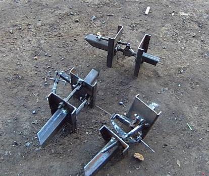

Наконец то у меня сегодня полноценный выходной  :yahoopnevmo:  Хотел весь день спать и лениться . Надоело довольно быстро и поехал в проклятый гараж . Разложил кресло и занялся играть в игрушки . С далекого детства самая любимая игра была ломать машинки  ::cheesy::: Я их не чинил , мне покупали новые  ::cheesy:::
макет сочлененного
« Ответ #237 : Августа 16, 2023, 23:57:27 pm »

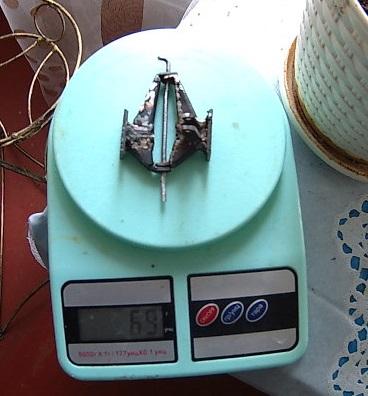

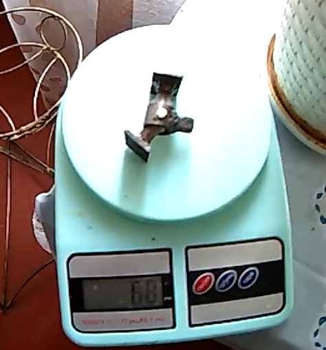

На сколько возможно эдентично без  лабораторных условий было изготовлено три типа распространенных сочленений . Вес  дело относительное в макетах , но примерно старался , для чего не знаю , может навыки против дружана дяди Сани "баламута "испытнуть . Основное  из катастрофф , срез и сдвиг выдержано точно по миллиметровым параметрам . Ну не до микрон конечно , полагаю их можно усреднить . Кто что видит свое ет хорошо . Я вижу свое и мею на то право ,   кроме укорачивать чужую жизнь или средства семьи .
Я не конкурент и не торгаш . Да и вообще мои схемы отдельно осмотрим когда то .Я желаю форумчанам добра . Сил полномасштабно делать у мну убавилось .
Крушить будем все и несчадно  ;)
