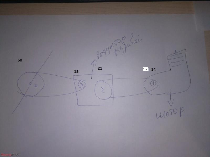

Если принять новые данные:
максимальное что там можно поставить из штатных звёздочек под ижевскую цепь,это 1,5 передаток,14 зубов на двигателе и 21 зуб на редукторе.да и передаток редуктора муравья 2,08.
Задняя звезда зубов эдак 60 планирую!
то схема будет выглядеть так:
И 39,1км/ч максималки, что соотв. ТЗ.
4500:2,17:1,0:1,5:2,08:4х1,25х3,14х:1000Х60=39,1
Есть противоречие:
и дальше передаток либо на мост или цепные редуктора с передатком не менее 4,5
.logza поездил на подобных схемах и глядит со своего опыта.
а в расчётике взято п.ч.4.
Тут так: или оставить звезду 60зуб на заднем валу, взяв малую ведущую 13зуб, или же 68 зуб и 15зуб соответственно.
и будет максималка 34,7км\ч. что близко к ТЗ.

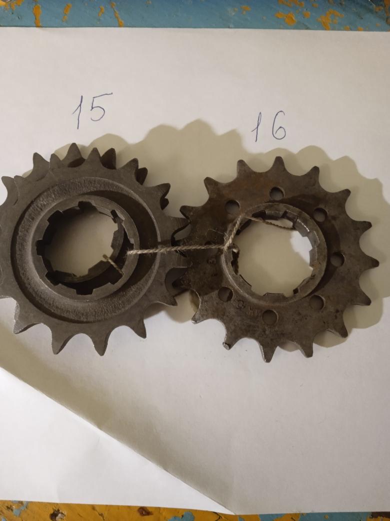

Почему беру звезду ведущую ИЖ-П 15 зубов, так тож ездил на Планете и штатная звезда там была 16 зуб. По заказу в Северодвинске сделали 15зуб, что было шиком в то время. Парочка ещё осталась.

Здравствуйте! Тему смотрю, а то некоторые пишут обратное! Количество зубьев будет такое 1-15, 2-17 или 19, 3-12, 4-60 зубов!
Получается, что передача с двигателя на редуктор от муравья практически прямая шаг 19, в редукторе понижение 2, основная нагрузка на вторую цепь, шаг у неё будет 24.
Вопрос номер два, цепь с шагом 24, как правильно называется?
25,4 излишне для ваших котелок . 19.05за глаза
