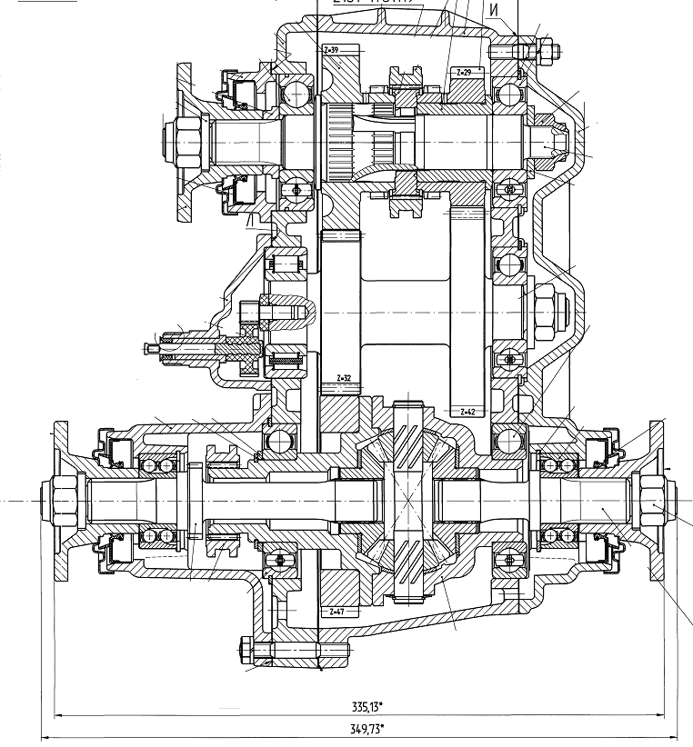

 Есть ли резервы сокращения длинны КПП  и раздаточной коробки? Ну хотя бы 100 мм выгадать...  ::cray:::  Мотор вперед передвинуть  не хочу. Очень все хорошо легло по месту...

Надо редукторы разворачивать, эта кпп двухвальная, обратно крутить станет

1. КПП с РК соединить через муфту цепную, съэкономится резинка Джуба и вилка или ШРУС Коробку при этом наклонить к РК, почти в одну линию с её первичным валом. Градусов 6...8 можно задать, в Жигулях 4 градуса.
2. Раздатку повернуть вниз выходными валами. На аватаре так и сделано, без проблем.
3. Мост задрать вверх хвостовиком, угол у карданов располовинить, но вилки развернуть в противофазу (на 90 градусов крестом). Если ШРУСовый вал, то пофиг. Рекомендуется, меньше дергаться будет. Да и несущая способность выше карданов...Предельный угол у шарниров 22...24 градуса.

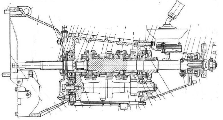

КПП.
Некоторые коробки передач легковых автомобилей выполняются с удлинителем и имеют цельный или
составной трехопорный вторичный, третья опора которого размещается в приставном корпусе удлинителя. Основное назначение удлинителя – уменьшение
длины карданной передачи. Корпус удлинителя может использоваться для размещения зубчатых колес передачи заднего хода и узла механизма переключения передач (см. рис. 1.4). Это позволяет уменьшить габариты основной части
коробки.
 Юрич, буду принимать все меры и советы. Как насчет этого? Удлинитель укоротить. Аргон иесть...
коробки.
Совершенно верно
вместо переднеприодной КПП можно взять моноблок КПП + РКПП с какого то авто, это определенно будет короче.
Только скорее всего более время и трудозатратно выйдет ::thinking:::
