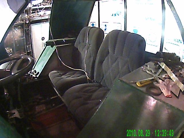

Вот тут вообще
Тут верх убожества . Летом она нах не нужна такая будка а зимой там по стойке смирно сидеть и локтями всю дорогу друг друга тыкать . У меня на транспортере плечи и локти закрыло выходили но все равно как в трамвае в час пик . А в шубняке просто жуть . И по центру тяжести - на легких и средних вездеходах пупок не должен быть выше колеса .
Намучившись так ездить (по долгу просто невыносимо) Пришлось отвоевывать у крыльев хоть кусочек .

« Ответ #202 : Октября 02, 2021, 20:46:51 pm »
Не, по тесноте не так всё печально и суровых ребят их грязью не напугать. Тут сам принцип калитки, вбок открывающаяся удобнее намного.

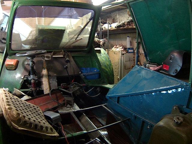

В архивных папках попалось  ;)  Не помню откуда , но древность изрядная . В те времена полная крамола и можно было заработать погоняло шавки лающей на слона .

« Ответ #206 : Октября 02, 2021, 23:34:09 pm »
В архивных папках
С открытым стеклом только провонявшие клозетом шерписты ездят
Лесник или ежик в шарнирно сочлененной версии.
« Ответ #207 : Октября 02, 2021, 23:43:41 pm »
Интересное мнение.  ::undecided::: Почему тогда на большинстве этих же переломок ни крыши ни дверей ?

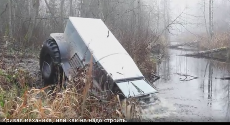

« Ответ #208 : Октября 03, 2021, 00:10:13 am »
Я думаю, мы перешли в странный формат дискуссии ;).
По сути -
Очевидно что нырять в воду следует с закрытым окном. Исключение - если ты знаешь что тут пологий берег (пляж).
На фото ошибка экипажа.
Мнение Василия что следует делать две боковые двери - разумно, но возводить его в постулат просто смешно: строительство самодельных вездеходов почти всегда балансирование на грани / за гранью допустимого. Почти все решения основаны на компромисе между весом и прочностью / наличным железом и задумками и т.п.
В случае переломки с заднерасположенным движком и водительским сиденьем над мостом "врячивание" боковых дверей - насилие над констуктивом.
Справедливый вопрос "второго выхода из норы" можно продумать по другому:
Если все таки делать одну степень свободы - сделать переход в заднюю секцию. Или люк на крыше. Или ...
ПС А вообще то очень жаль что начл Слава уже пилить:
На все вопросы.. развесовки ... срахи и сомнения можно было получить ответ  просто надо было в лужу заехать и человека на капот посадить  ::thinking:::.
потратил бы ну день от силы, но не было бы страхов или наоборот защитился бы от ошибок. ::shy:::

« Ответ #212 : Октября 03, 2021, 10:50:11 am »
Панорамное остекление вплоть до крыши - наше всё. 1*11
Правда некоторые могут обозвать теплицей,скворечником и т.п. ,но можно и не обращать внимания. ::cheesy:::
« Ответ #213 : Октября 03, 2021, 12:51:20 pm »
Но я не буду молчать - в зоопарке тигру мяса не додают . Стекло это - зимой холод , летом яйца сопреют .
