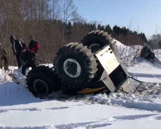

На втором фото чего стоит, колеса задрав?
