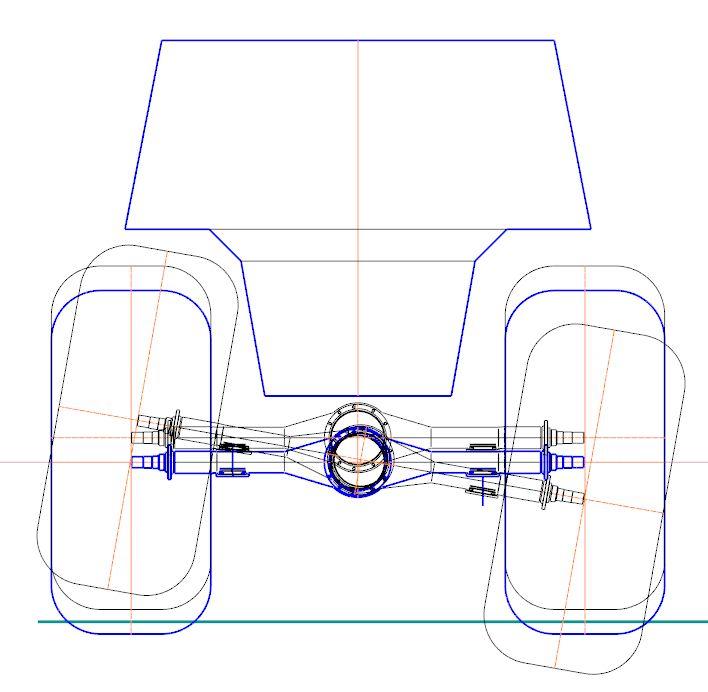

Если без подвески заднюю то да. Вот здесь при ширине 2520 и колёсах 650 в районе задниц пассажиров в ряд 82 см.

Вячеслав., ну это понятно, картинку приложил для понимания выноса колес при работе, если уж есть колею вычисляй. Здесь колёса 1400, у тебя 1300 но шире, при ширине 2500 где-то так будет от борта до борта тоже.
