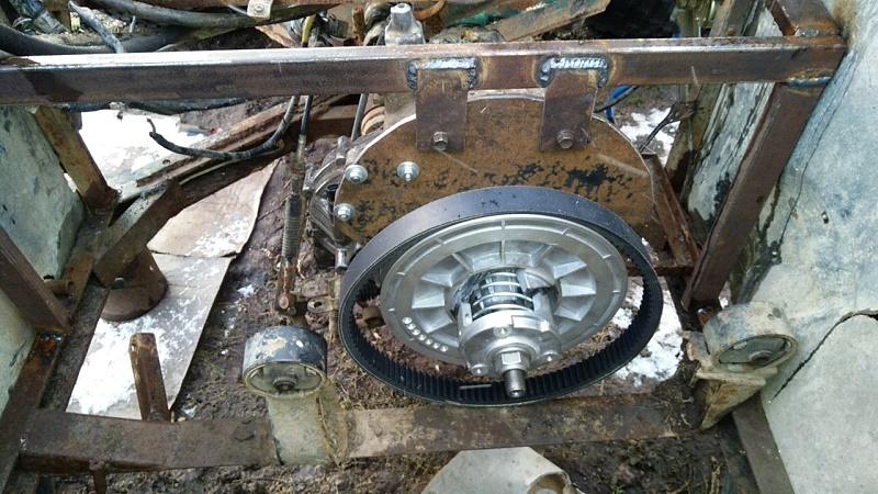

Да,вертеть не надо,двс будет стоять на опорах из проф трубы,приваренной к подрамнику и площадке двигателя, вариатор на подрамнике,вот  кпп бы подсмотреть,как крепят.
Вездеход Охотец
« Ответ #81 : Декабря 19, 2021, 16:56:42 pm »
как крепят.
Я за плиту крепил и задняя опора родная.
« Последнее редактирование: Декабря 19, 2021, 17:15:05 pm от didulya »
Оффлайн sanich
  • Сообщений: 515
Вездеход Охотец
« Ответ #82 : Декабря 19, 2021, 17:20:44 pm »
Я приваривать к переходной плите кусок уголка 65 и такой же к балке на днище, и стягивал из двумя болтами. Ну и была опора в задней части КПП.
Вездеход Охотец
« Ответ #83 : Декабря 19, 2021, 17:23:48 pm »
Это первоначальный вариант,при нем шкив ведущего вариатора при установленном двигателе не скручивался,а иначе ремень не одеть.Поэтому плиту подрезал,левую опору на фото перенёс ещё левее,но фото не делал больше. -hi-
Ремень 1120,пытался найти длиннее,но безуспешно.Был такой вариант,поднять двигатель.

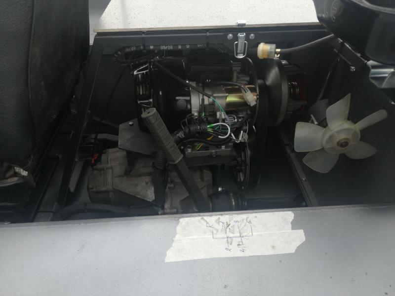

« Ответ #84 : Декабря 19, 2021, 18:08:21 pm »
Вот так я предлагал. В этом варианте надо вариатор развернуть на валу.
Вездеход Охотец
« Ответ #85 : Декабря 19, 2021, 19:09:55 pm »
Такое расположение мотора центр тяжести поднимает,но места больше.В моём случае,оставлю как есть.
Вездеход Охотец
« Ответ #86 : Декабря 19, 2021, 19:14:36 pm »
Вот так
Да,надо разворачивать.Я ставил на кпп классика,но колокол спиливал 30 мм вроде,а то ремень 1120 тоже короток.Но маховик со сцеплением входит нормально.

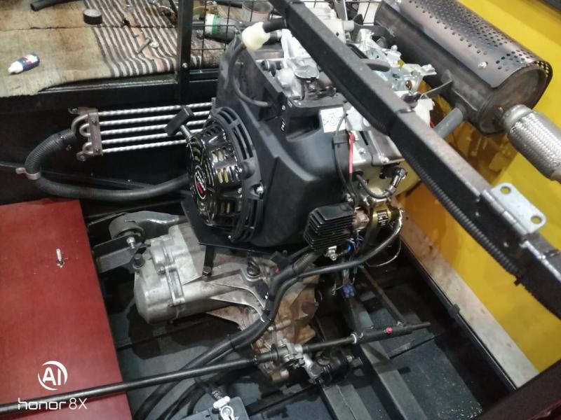

Всем здравия,сегодня намаялся с деревяшками,двиг так и наровит упасть ,нах,сварил на скору руку подставку из старых профилей и всё нарисовалось.Двигатель поднят от пола на 330мм.,подрамник буду ставить на жигулёвские подушки.
Вездеход Охотец
« Ответ #88 : Декабря 20, 2021, 14:00:26 pm »
Вид спереди
Высота так же как и над КПП ставить мотор, это к слову о ЦТ, а по длине полметра салона занято мотором напрасно.

Просто снимаешь вариатор с вала и ставишь его обратно, но другой стороной.
Вездеход Охотец
« Ответ #97 : Декабря 21, 2021, 08:11:45 am »
Да,ничего сложного,посмотрел.Но длинны ремня не хватит,кпп спиливать надо более 100мм.
Вездеход Охотец
« Ответ #98 : Декабря 21, 2021, 08:15:22 am »
Это много пилить.
