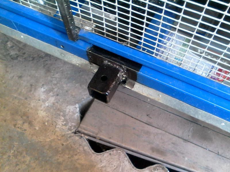

Лебедка сделана переносная
Закрою блок управления и в кузове для лебедки отделение надо сделать.
Кабели на перенос лебёдки от чего (купленские), какие?
Переломка "Крабик".
« Ответ #576 : Мая 03, 2022, 12:26:54 pm »
Кабели
С электротоваров 10 кв.. Двухжильного не было ...
