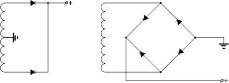

« Ответ #526 : Октября 24, 2021, 13:43:59 pm »
Если аккума нет, то остаётся одна причина нагрева - это катушки генератора. В принципе, катушки в генераторе можно подключить по разному. Соответственно, выпрямители тоже должны быть разными. В этом случае и Р/Р регуляторы должны быть разными. Может быть, что на Лончине катушки подключены по другому, чем на Лифане. Поэтому у Р/Р от с/х греются коричневые и чёрные провода.
Сообщение понравилось: didulya, Тalgat-53, МВП
Оффлайн Петрович11
  • Сообщений: 1627
  • Откуда: Куминский
Переломка "Крабик".
« Ответ #527 : Октября 24, 2021, 16:38:30 pm »
Похоже, я рано обрадовался :( - установил капитально, все пропало, мало того, проводка от переменки греться стала ::cray:::. Хрень какая то
Возможно, когда установил временно, то черный провод не касался корпуса. Поэтому и работало. Может и будет работать, то только корпус нельзя будет использовать в качестве массы. То есть. черный провод не должен касаться корпуса, рамы и прочего. Минус, как и плюс отдельным проводом. Надо проверить, не соединяется ли корпус Р/Р с чёрным проводом. Если соединяется, то корпус Р/Р должен быть изолирован от массы. Соответственно,минус аккума тоже не должен соединён с корпусом.

Ну может там катушки другие. Про стартёр совсем забыл. Да, без массы аккума на корпус он работать не будет. В принципе, можно проверить одинаковые катушки или нет. Подключить тестер в режиме измерения сопротивления одним шнуром к любому из двух коричневых проводов, а другим на корпус двигателя. Провода должны быть отключены от Р/Р. Если тестер покажет маленькое сопротивление, то катушки по левому варианту. Если сопротивление очень большое, то по правому варианту.
Переломка "Крабик".
« Ответ #532 : Октября 24, 2021, 19:06:09 pm »

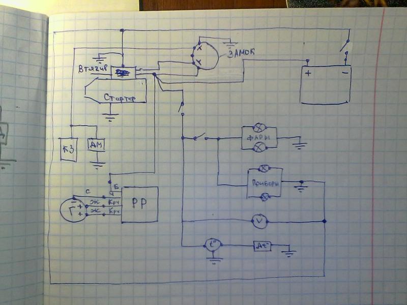

Электросхема на Крабике такая Проверял между синим и желтыми, корпусом и желтыми (колодка отсоединена) - показания 0,3-0,4. Тестер ставил на 200 . Переменное напряжение с катушек одинаковое.

На видео был мотор из генератора которого выходили 2 коричневых провода. А черный (-) выходил из Р/Р. Я думал. что у тебя аналогично. У меня дома завалялся статор с 2-мя выводами. Если память не изменяет, то на 18 ампер. А если у генератора 3 вывода, то это получается 3-х фазный генератор. А это совсем другой случай. Сопротивление между выводами у меня 0,3 ома на 200. Между любым выводом и корпусом очень большое. А если сопротивление между корпусом и обмотками 0,3, то получается что катушки соединяются с корпусом. А напряжение как мерял? Между выводами генератора или между выводами и корпусом.

Х/з откуда тут синий.Обычно  два выходят со световых катушек,бывали оба белые,оба коричневые,бывали синий и коричневый.Третий провод с катушки зажигания идет своей дорогой. ::undecided:::
С ген. выходит два желт. (потолще) и один синий (тоньше). Желтые фазы, синий масса.
 Про трехфазный в курсе, был на квадрике. Там и РР другой (как на первом видео).
По замерам напрямую с генератора (катушек) - тестер на 200 переменка, показания фаза-масса и фаза-корпус 26-27 В на ср. обор, показания фаза-фаза 45-47 на ср. обор. (выше вроде писал об этом).

« Ответ #538 : Октября 24, 2021, 20:18:24 pm »
Сервисцентр ответил, что это масса (как на первой схеме Петрловича11). На Лифане выходит два провода.
