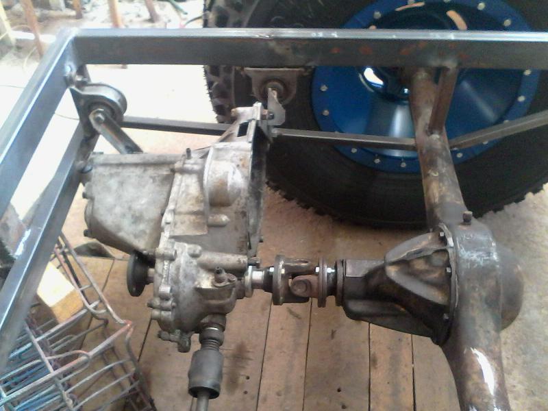

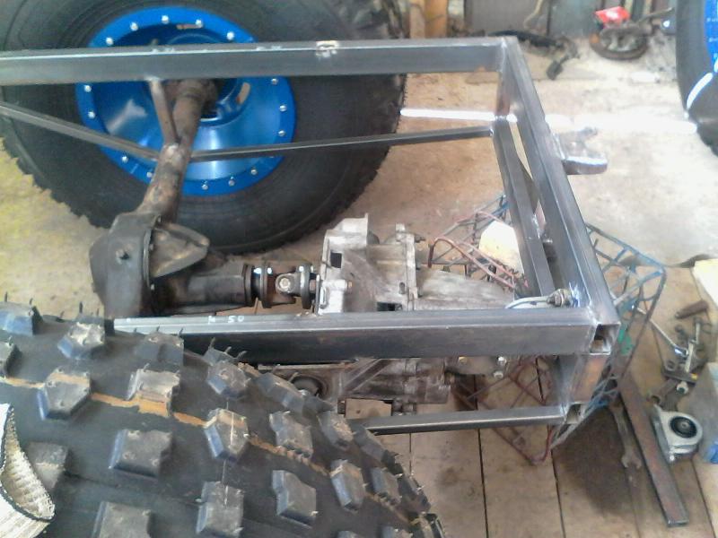

« Ответ #302 : Июня 17, 2021, 18:04:21 pm »
1 - высота буртиков на крестовинных фланцах сточены до 0,5-0,7 мм,
 2 - подушки легко дают возможность смещения КПП на пару мм.
 3 - хотел поставить между фланцами разрезанную шайбу, но не понадобилось. Вот это в гаражных условиях не получилось сделать (писал выше о соединении КПП и ПМ без крестовины - гуляла здорово).
не могу понять что мешает сделать двойную крестовину, ну дальше станет на 8 см коробка от моста, и что, зато сто пудово все будет работать!

Переломка "Крабик".
« Ответ #304 : Июня 17, 2021, 19:26:45 pm »
Не КПП от моста, а мост от узла поворота далеко уходит. КПП на своем месте, и ближе к узлу поворота не могу подвинуть из-за уменьшения угла поворота. А он и так не большой!

« Ответ #306 : Июня 17, 2021, 20:17:39 pm »
Поставь кпп над мостом,морковкой вперед,цепная передача 1:1,а на второй мост карданом через УП/над ним/под ним .
Переломка "Крабик".
« Ответ #307 : Июня 17, 2021, 21:43:25 pm »
Спасибо, компоновка интересная, но никак не хочется цепные передачи делать. Если дойдет до цепной передачи, то точно к КПП Днепра уйду.

Переломка "Крабик".
« Ответ #308 : Июня 17, 2021, 21:49:20 pm »
 Повесил КПП на две подушки, покатал - ничего критичного не заметил.
 Присоединю заднюю полураму, посмотрю, что с поворотом будет.
Переломка "Крабик".
« Ответ #309 : Июня 17, 2021, 22:35:32 pm »
По моему разумению ставить кпп отдельно от двигателя на мягкие опоры ,мягко говоря,не нужно,но в данном случае они /опоры может и компенсируют частично отсутствие второго шарнира.Что будет с соосностью передачи с двигателя под вопросом. ::undecided:::

Переломка "Крабик".
« Ответ #312 : Июня 17, 2021, 23:35:45 pm »
Карданная передача между вариатором и КПП (как на Крабыше).
Переломка "Крабик".
« Ответ #313 : Июня 17, 2021, 23:39:43 pm »
мост на 10-15 см подвинуть и два внутренних шруса..
Не пойму, о каких внутренних ШРУСах речь. Самая короткая передача на ШРУСах, что я знаю, это тюнниговый промвал Нивы на двух коротких ШРУСах. В наличии нет, только на заказ и недешев он.

Переломка "Крабик".
« Ответ #314 : Июня 18, 2021, 00:00:46 am »
Что за великий талант... Изнасиловать самого себя..., не слышите мнение людей, дерзайте, надеюсь хватит честности показать разебаные подшипники коробки и моста...

Переломка "Крабик".
« Ответ #316 : Июня 18, 2021, 11:18:08 am »
Спокойнее, Сергей, спокойнее! Я свои доводы привел, контрдоводов не вижу, кроме личного мнения. Значит пробую! Обещаю честно отписаться!

На пальцах конечно сложно понять поэтому фото наглядней
Да, Юрий, он и есть! Только заводской https://yandex.ru/images/search?pos=1&img_url=https%3A%2F%2Fd2j6dbq0eux0bg.cloudfront.net%2Fimages%2F1030481%2F1138130407.jpg&text=%D0%BF%D1%80%D0%BE%D0%BC%D0%B2%D0%B0%D0%BB+%D0%BD%D0%B0+%D1%88%D1%80%D1%83%D1%81%D0%B0%D1%85+%D0%BD%D0%B8%D0%B2%D0%B0+21214&rpt=simage&lr=24&source=wiz короче, а делать самому (обрезать и соединять приводной вал Оки) длинновато получалось.
Переломка "Крабик".
« Ответ #318 : Июня 18, 2021, 11:40:28 am »
есть опыт эксплуатации такой компоновки, или мысли вслух?
Есть опыт центровки подобных валов . В основном они тихоходные и малого момента . Крестовины на них подвижные втуленные (без игольчатых подшипников)
На игольчатых отцентровать почти не представляется возможным . Допуск на излом в пределах хода крестовины , а вот соосность в пределах люфта крестовины .( люфта шлицевой но ее изотрет довольно быстро , или подшипников вала) Агрегаты должны стоять на общем фундаменте жестко без всяких малейших подвижек в опорах и не вибрировать (получится перфоратор способный в резонансе колоть корпуса )
То что он шарнир неравных угловых скоростей можно проигнорировать . Импульсы в нашем случае незаметны из за колес . На иных механизмах они сглаживаются упругими муфтами (например карданные мотоциклы)
« Последнее редактирование: Июня 18, 2021, 11:46:49 am от МВП »
Переломка "Крабик".
« Ответ #319 : Июня 18, 2021, 13:19:24 pm »
Василий, если честно, не понял ::thinking:::. Будет работать моя компоновка, или нет?
