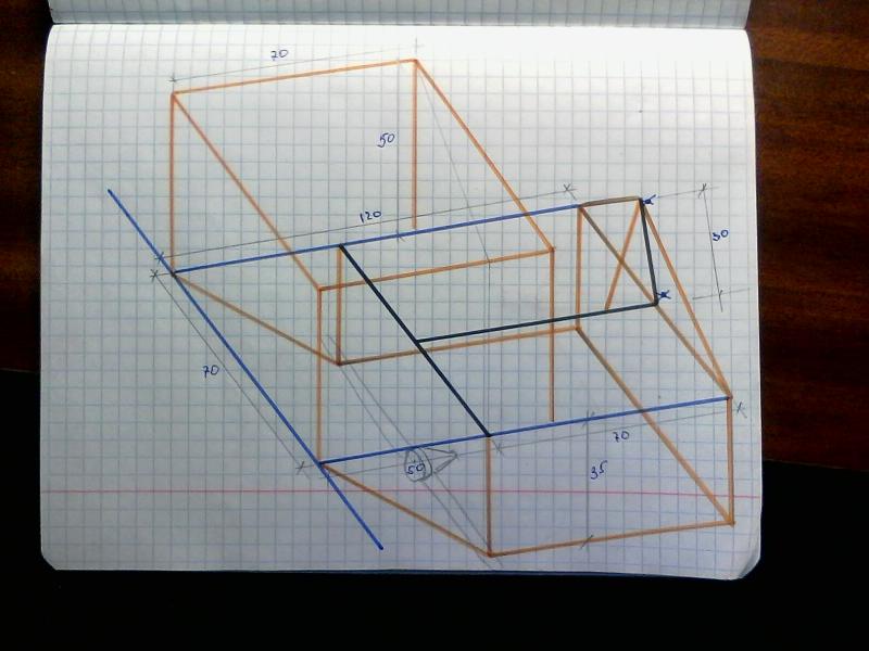

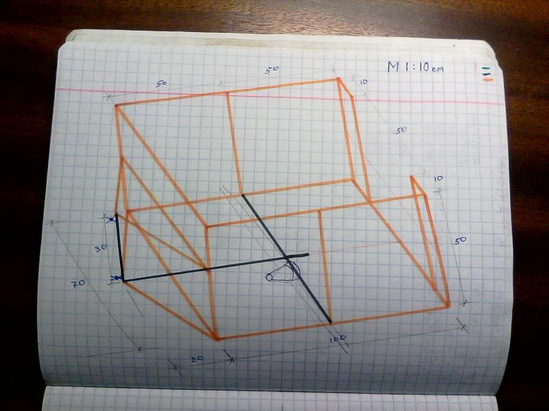

 Ну вот, эскиз рамы планируется такой Черным цветом выделен хребет -  планируется 60х60х3, оранжевым каркас - планируется 20х20х2, синим лонжероны - планируется 60х30х2. Заднюю полураму вижу окончательной, передняя будет корректироваться при компоновке агрегатов. Заднюю полураму планирую обшить фанерой, передняя между лонжеронами, перед и низ на сварку лист. металл (все таки планирую пенопласт туда напихать). Сидушка планируется над передней поворотной стойкой. Конструктивная критика с аргументами приветствуется!

 На втором эскизе не правильно начертил поворотную стойку - она будет вертикальной. Или их нужно наклонить?

 Неужто никому нечего сказать? Ау-у, опытные вездеходостроители...

Как опытный балабол, в своем тысячном сообщении, могу сказать, что все слишком тяжёлое. Всё. И мотор и КПП  ,и РК и трубы. Трубы вообще надо ограничить количеством- три трубы 20х20х1,5  и все. Как хочешь так и выкручиваться. ..
Мотор вернуть от квадрика 150. Колеса конечно белки хорошо, но тоже можно продать и ВИ-3 поставить.
А так, да, схема хорошая с одной степенью перелома и качалкой.
Оффлайн Леха 273

по переломке не скажу -hi-, на своём цельнорамном на ВСЮ раму ушло 2 квадратной трубы 50/50/2 6метров. Так что, наверное, да- тяжёлая у Тебя рама получится и да, колёса лучше ВИ 3 -hi-.

на переломках, как я понимаю, мосты являются частью рамы  :), от это го и надо исходить  -hi-

А что сказать-то, непонятно ничего. Если взялся чертить черти на А4 хотя б и в трёх проекциях и миллиметрах конечно. Вид спереди, справа или слева, сверху. Только виды проецируй, не смещай от балды, так и самому проще будет.

 Ошибся по ширине кузова задней полурамы - не учел качание моста. Получается 550-600 мм.
 Посмотрел хар-ки профилей на нагрузки, решил подкорректировать:
- хребет 50х50х3,
- каркас 20х20х1,5,
- капот 15х15х1,5.
 Порядка 40 кг получается. Пусть с листами, электродами, укосинами и кронштейнами будет 55-60 кг.

Хребёт тут явно лишний.

В передней полураме еще думаю, а на задней мост на чем качаться будет?

Пирамида из ст 3 S 0.8 с точечной нагрузкой на вершину крепче балки с точкой  нагрузки по центру как на кручение так и на изгиб . И требует подкрепления только в месте концентратора нагрузки  . Пирамида вещь несокрушимая но ее угловатые формы сложно вписать в интеллигентный  вид .
Правильно внедряя прочные формы можно избавится от рамы возложив ответственность на скорлупу ореха (арки крыльев и капсулу днища ) огромный швеллер или полутрубу  ( тоннель трансмисии )

Смысл какой делать кузовок отдельно от моста. Делай качающимся, в весе сэкономишь и объёме коробка выиграешь.

Нарисуй вид сзади , и половина выкинуть надо . Потому что если балка мотается по среди кузова то над ней тоннель нужен , если есть тоннель то целая куча металлома не надобна . Но сразу вопрос , а нафига две несущие равнозначные балки выполняющие работу одинаковую . Но одна над другой кружится .и еще етот мост сверх балка по прочности за зря там силу кажет .

Василий, я полагал, что фишка качающегося моста в бОльшей устойчивости к опрокидыванию, особенно на воде. Если это не так, то смысл огород городить.
