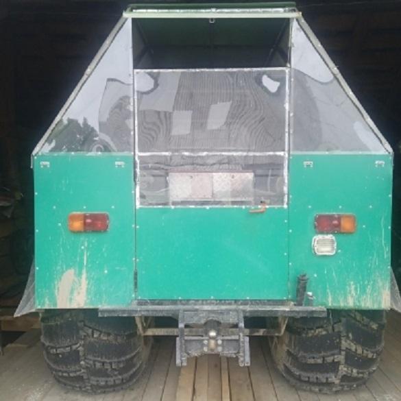

Пришло время заднюю дверь делать, и чёт я решится не могу , обычную распашную или с откидным бортом делать ?
Птичка
« Ответ #268 : Июня 21, 2024, 18:06:07 pm »
Наверное надо собрать все за и против .
У откидного борта удобный вход и удобная работа с наружи . Изнутри им пользоваться тут всяко ухищряться приходится . Куда то нагибаться , чего то тянуть . Порой закрытие открытие идет в несколько приемов .Может быть частично открыт на время движения .
Дверь калитка одинакова что при входе что при выходе , зачастую ее ручки работают не только запирками но и поручнями .
Оффлайн mutant323f
  • Сообщений: 491
  • Откуда: Ижевск
  • Техника: Уаз
Птичка
« Ответ #269 : Июня 21, 2024, 19:06:04 pm »
Именно так , хотелось бы выслушать мнение опытных. Эту дверь не предполагаю использовать как вход выход пассажиров, наверное больше как доступ в багажное отделение , потому откидной борт вроде привлекательней , но реализация его сложней .

« Ответ #270 : Июня 22, 2024, 00:36:01 am »
Аналогично, поэтому сделал калитку.

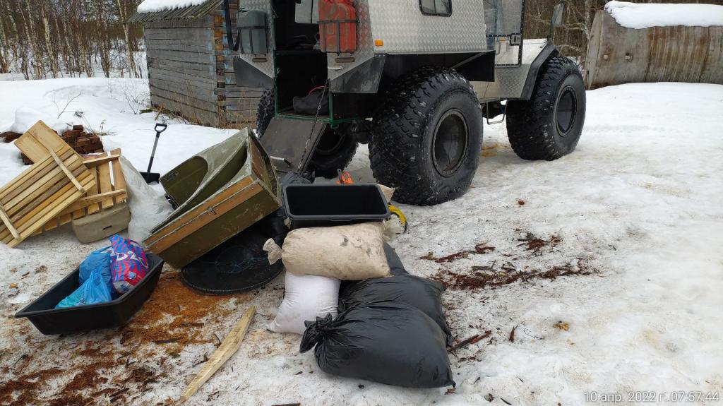

Откидная дверца- ступенька смотрится инновацией ::undecided:::. Но по-поприкидывав на имеющийся конструктив, отмёл. Она (дверь-ступенька) подразумевает отсутствие заднего бампера, а он защита от кустов при ЗХ разворота. Или делать разрез бампера. Но опять же прицепной шар как разместить, будет ли откидная свой функционал выполнять, у меня нет.  Ещё момент- грязь,  вода, при закрывании такой дверцы попадёт в салон. А у нас страшенная красная глина,  ::crazy::: законопатит всё и хрен отмоешь.
Поэтому живёт такой вариант съёмной дверцы ::shy::: верхний продух- форточка на газ. упоре.
Конечно же, не без минусов: ломал лёд ЗХ и замял подножку, пружина её раз выстрелила- свес однако. Но попадать в салон нравится, и дверь не блокирует.

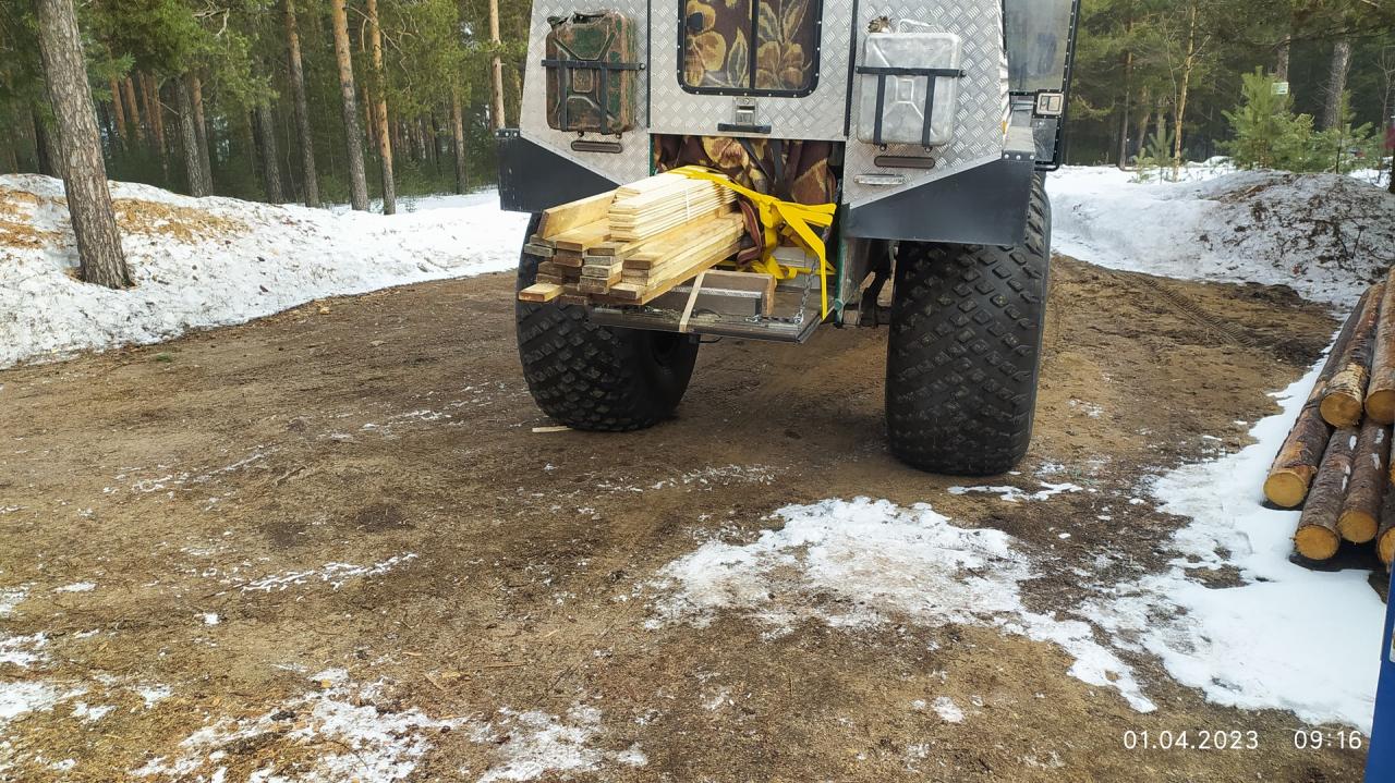

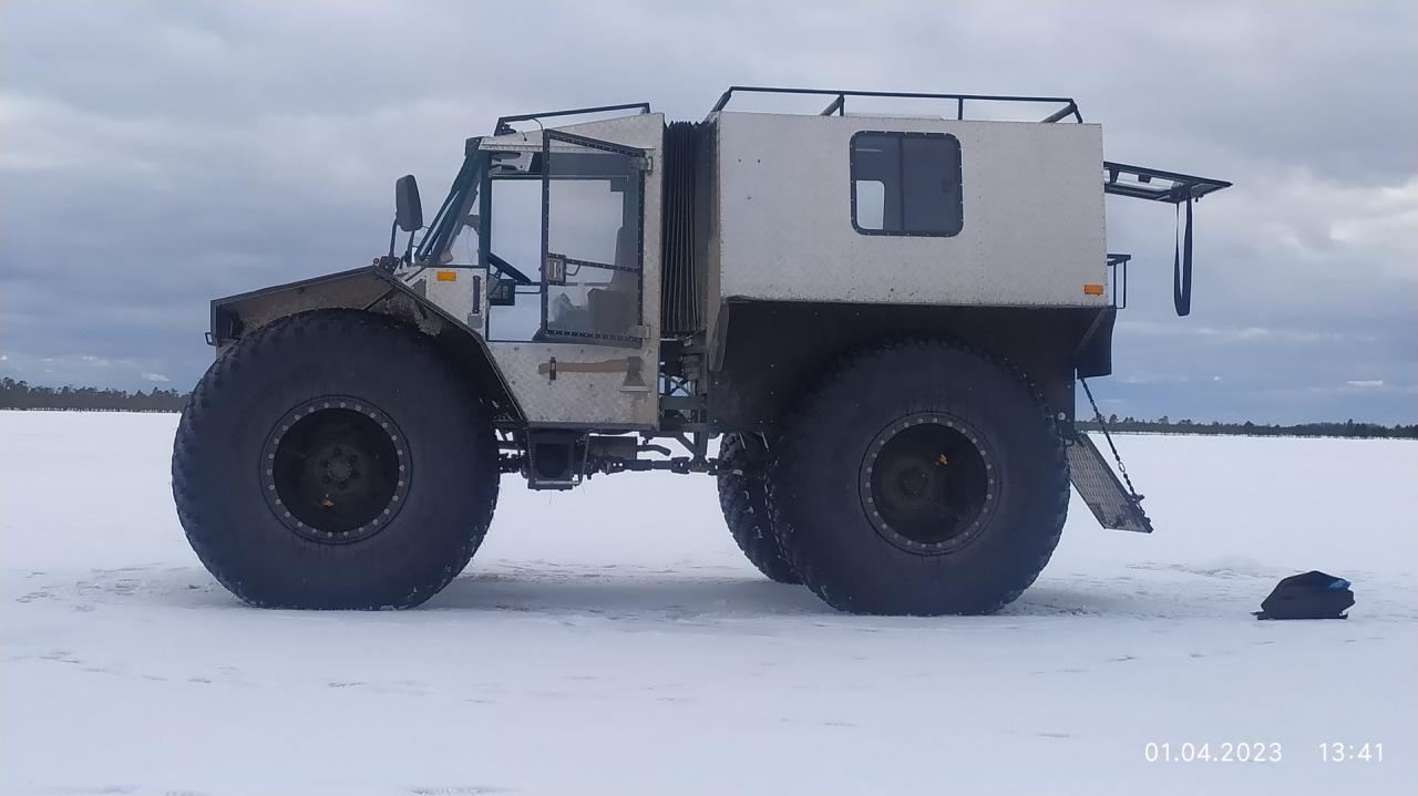

Решился таки на откидной борт , он же ступенька...
Птичка

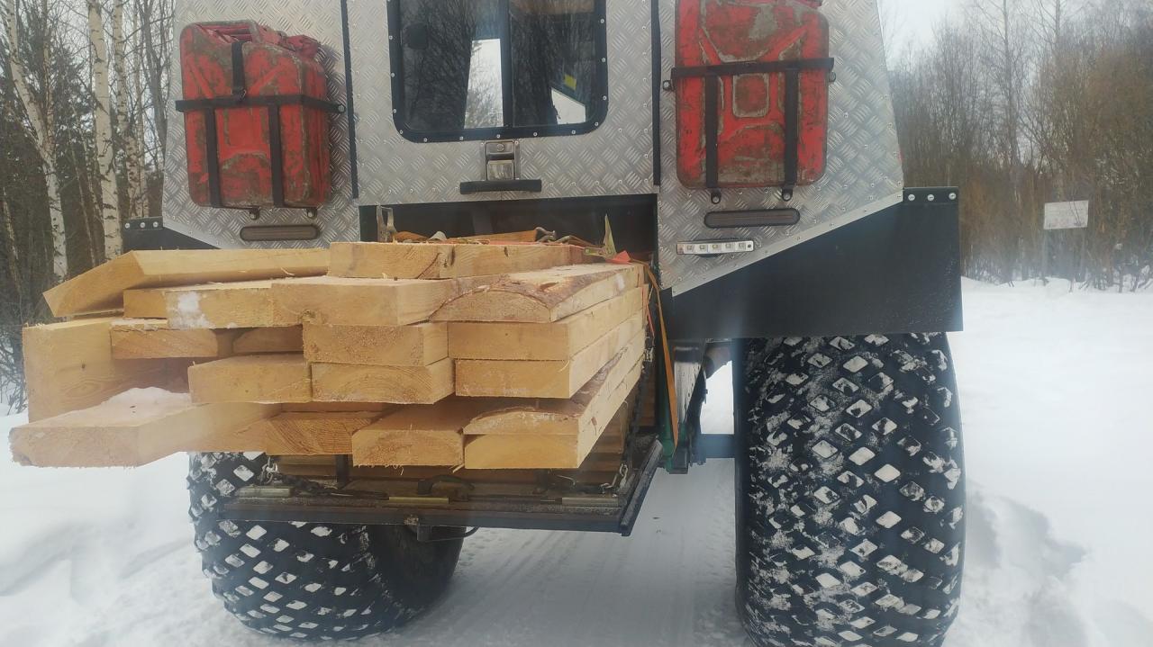

« Ответ #275 : Июня 25, 2024, 21:54:26 pm »
Делай еще среднее жесткое положение как у луаза . Потом спасибо даже скажешь что пеньки не собирал и колею не выдирал с длинномерным грузом данной дверью . Верхний край борта (или ступенька )на цепях или полосах должен выдерживать хлыстовой груз . Рамка открытого в горизонтальное положение борта должна быть в ровень с полом а не выше как на фото .

« Ответ #276 : Июня 26, 2024, 09:40:01 am »
Да, горизонтальное положение на цепях с застёжками думаю сделать, цепей нет пока.

« Ответ #279 : Июня 26, 2024, 14:32:34 pm »
На своём тоже откидной борт на цепях,на два положения,удобно что то длинное возить,по три метра длиной,и удобно в кузов попадать,когда без груза в кузове.замок на откидном борту от уаза буханки,с задней двери.Борт быстросьёмный,вытаскиваются две оси с петель и два карабина от цепей,всё проделывается без инструмента.
