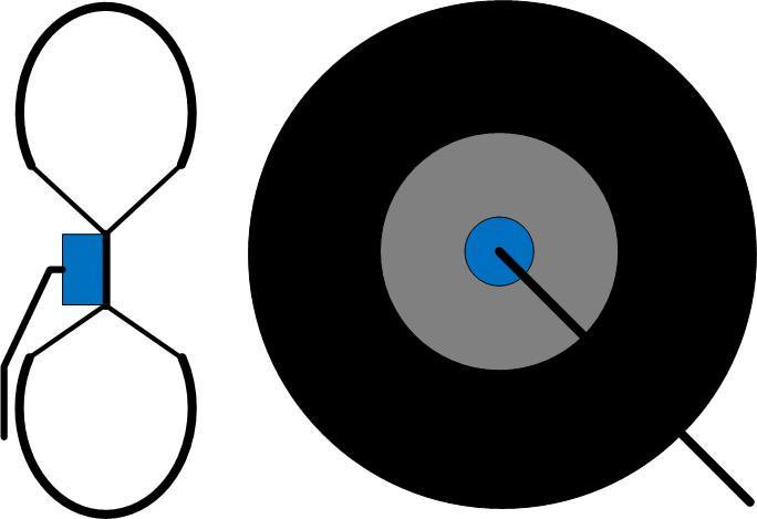

Оболочка не распрямиться . Лунатики блин .
Да ежу понятно, что сама оболочка не распрямится. Это просто для понимания идеи. А реализовать её можно по разному. Если она была бы мне нужна, может и занялся бы. А подкачка через ось - это так банально.

Я считаю, что весь механизм подкачки должен быть в шине (на диске колеса). Чтобы можно было установить на любой вездеход.
Как вариант. Корпус компрессора крепится на диске. На ось крепится гибкий рычаг, который тормозится поверхностью. То есть, компрессор крутится относительно неподвижной оси.  Рычаг гибкий. Его не отломит. Даже если и отломит, ничего страшного. Привязал к остатку рычага полку и алга.
А тормоза придумали трусы.

« Ответ #90 : Сентября 17, 2021, 17:47:41 pm »
А при чём тут тормоза?
А нафига это снаружи да ещё с какой-то палкой, кроме того твоя палка будет постоянно в утыч работать как шест прыгуна. Уж проще тогда шланг завести.

« Ответ #92 : Сентября 17, 2021, 17:50:33 pm »
Очень удобная цель для какой-нибудь каряги, чтобы оторвать его. рычаг гибкий - он согнётся, а потом выпрямится и никакой утычки.
Так ты посмотри с какой стороны палка будет упираться ::crazy:::

« Ответ #94 : Сентября 17, 2021, 17:53:23 pm »
Так палка - это аварийный случай.
Так без палки не будет работать. Колесо крутится вперёд-палка вперёд в землю утыкается, даже если гибкая всё-равно палка.

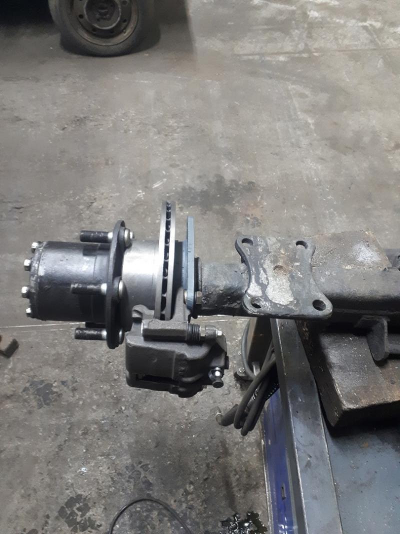

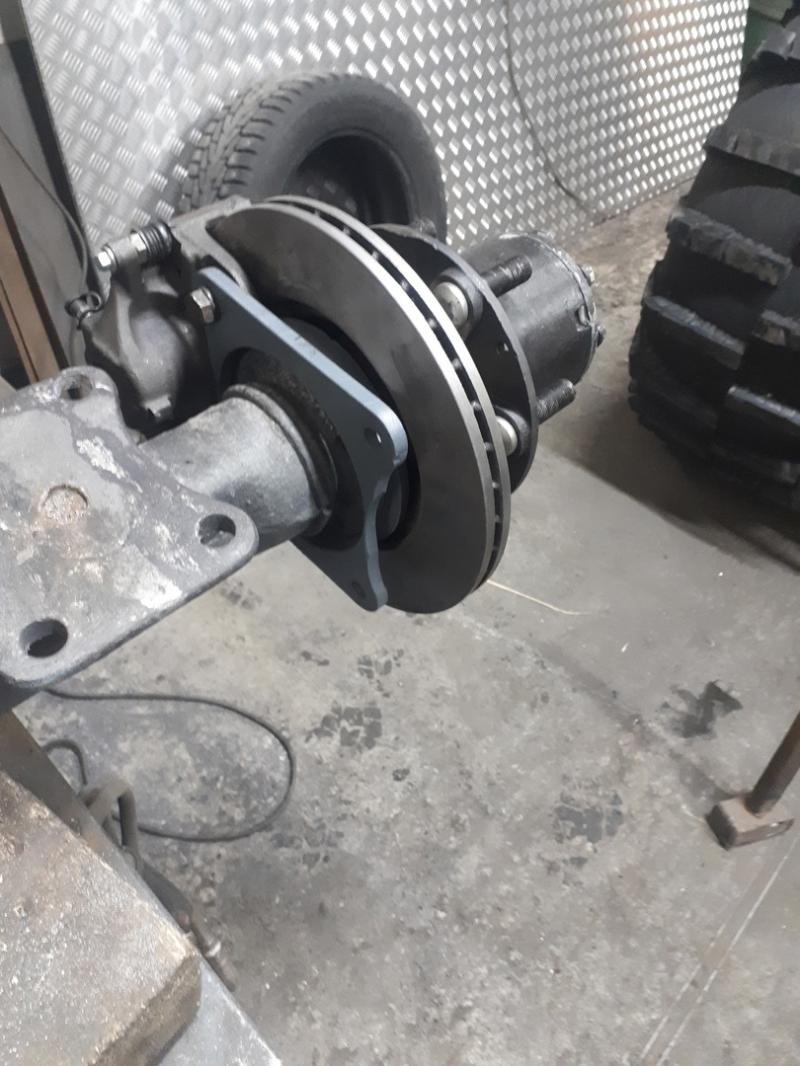

logza, от Петровича не только вредные идеи но и польза есть. Как и какие у тебя диски тормозные сделаны?
  • Сообщений: 4248
Ищу кто сможет сделать центральную подкачку.
« Ответ #97 : Сентября 17, 2021, 19:21:33 pm »
logzaКак и какие у тебя диски тормозные сделаны?
Как у всех,диски от газели,с переднего моста,прикручены с внутри ступицы
« Ответ #98 : Сентября 17, 2021, 22:44:18 pm »
Ну вот, как-то была задача сделать мост Нивы с дисковыми тормозами и полуосями от Иж-техно подкачку с максимальным сечением. Негде разместить кроме как через тормозной диск, то есть сальник в диске и кольцо на крышке подшипника, там она с сальником. Если место есть тебе тоже можно так прикинуть, на ступице сальник есть, сальник в диск и кольцо на фланец тормозного щита, трубы в колесо через фланец ступицы.
Онлайн лесник 83
  • Сообщений: 3269
« Ответ #99 : Сентября 18, 2021, 07:01:41 am »
Как у всех, диски от газели,с переднего моста, прикручены с внутри ступицы
Так?
