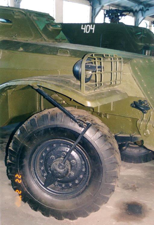

Тогда уж схемку герметичного узла(муфты) подкачки на колесе обрисуй, для общего образования ::thinking::: Эта муфта ведь и подвижная должна быть, как гидравлические на стрелах некоторых погрузчиков. Она и её привод в тоже время жёстким до определённого порога желателен. Понятно что удар в дерево не выдержит, но и карликовые берёзки и высокая густая трава, но и собственное сопротивление манжет могут натворить анти дел, до полного абгемахт с лесом-болотом?

Я не занимался плотно подобной разработкой . Думаю ее проще с ЗИЛа прошлого века срисовать с поправкой на современные шланги ВД с прочностью буксирного троса .

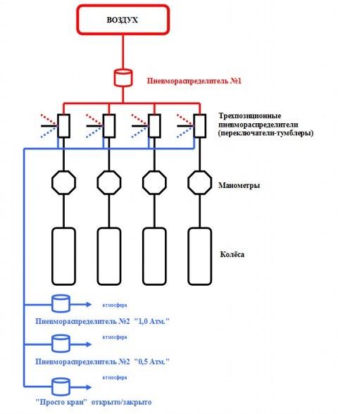

Мне бы для общего образования понять схему централизованной подкачки. Деталей не знаю, знакомство чисто внешнее. Ставить/не ставить пока не на что. ::shy::: Но думать не запретишь.
Сов автомобили с подкачкой работали пока новые, а в тех дорожных реалиях- недолго. И после первых поломок никто не занимался восстановлением работы, у нас. Глушили систему.
 Вопросы дилетантские к практикам:
 1.компрессор электро на какое давление и производительность нужен, давление ведь небольшое-0,2-0,3атм  макс, но объём колеса большой 500-700л?
 2.накачал нужное давление, отключил эл. насос, т.е. не как на авто механический молотит всё время?
 3.рессивер(-Ы) нужны в систему подкачки?
 4.центральный кран, кран на каждое колесо, манометры также, предохранительный клапан "солдат" на входе... что ещё добавите?
 5.какая-то страховка при обрыве шланга входа давления на колесо нужна ясно, но есть ли? На плаву например, что б не глушить вручную.
 6.из опыта бывалых, металл сальником протирает или сальник рвёт чаще? Думаю это касается и переднего и ступичного (заднего)подвода воздуха из чёрного металла.
 7.ресурс деталей в 1,5 года и если пробег 2тыс км /год. уже не так плох для бюджетного варианта
Наверное что-то ещё. Взвесив трудозатраты возможно придётся поднять руку в верх и резко опустить: большой диаметр колеса и среднее давление могут решить проблему без подкачки.

Как ресивер ничего лучше композитного баллона не найти, однако в баллоне ВВД 150Атм 10 литров почти полтора куба при 0,15Атм и в ноль сдувать ведь не надо, макс 0,3 и мин 0,15. Прибарахлить АК-150 и баллона 10 литров хватит на поездку или не одну даже.
