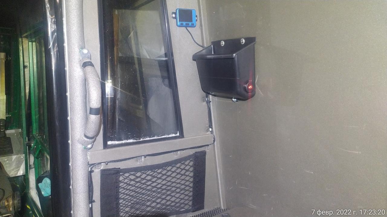

Отопитель китайский на 5 КВТ.стоит в кузове с переду,под ногами,весь уже испинаный ногами,у правого борта,поставил туда временно,но чуствую на долго там останется,если включать с проводного пульта,что закреплен на передней стенке кунга,то пасажир может включить и управлять,с радиопульта можно включить и управлять откуда удобно,лиш бы сигнал прошол.У меня метров 10 до отопителя пульт достаёт.Провода штатные от отопителя не удлинял,отопитель запитан от второго аккумулятора на 60 ампер,от акумулятора проложена постоянная проводка в кузов,на конце разьём под штатный разьём отопителя,второй аккумулятор стоит в кабине слева от сиденья,штатный аккумулятор в моторном отсеке,отопитель у меня в большем случае работает в режиме климат контроля,по мощности обычно когда только запускаю его,чтоб быстрее нагреть вездеход.И забор воздуха в отопитель у меня в основном с улицы,но можно и изнутри кузова забирать.
вот так стоит проводной пульт управления отопителем.

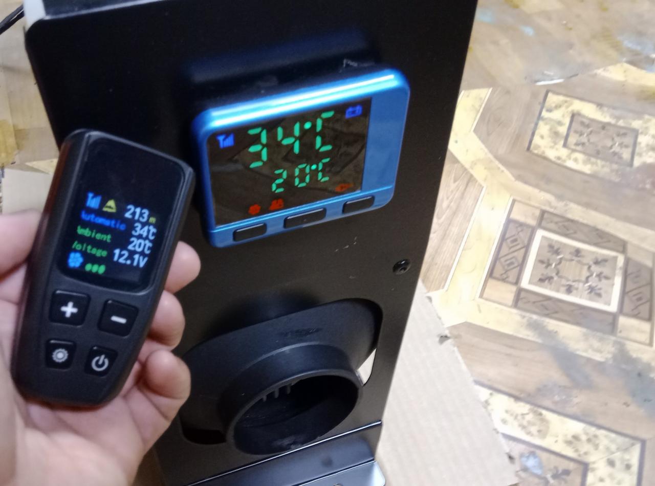

Вот такой у меня радио пульт,как на этой картинке.

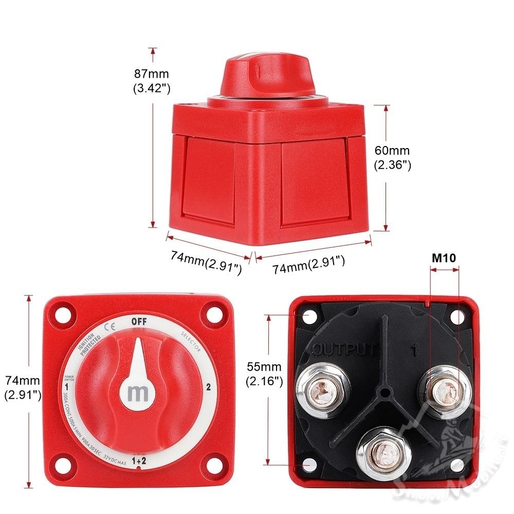

Принудительно к основному аккумулятору подключается вот через такой выключатель,на 500 ампер,в штатном режиме этот выключатель у меня выключен.

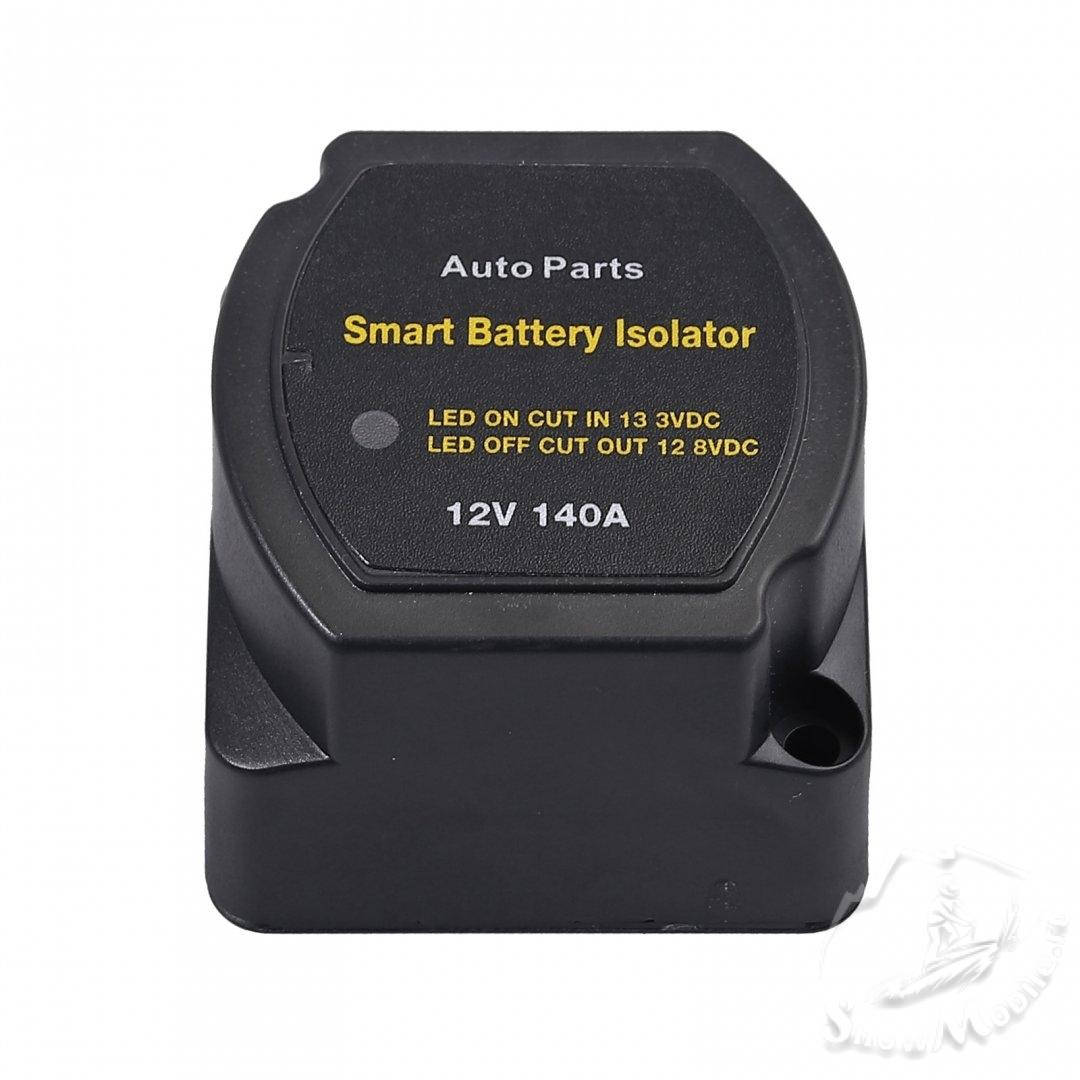

Как работает китайская релюха,при достижении напруги на штатном аккумуляторе 13,3 V,она подключает к зарядке дополнительный разряженный аккумулятор.И при падении на основном аккумуляторе до 12,8 V релюха отключает основной аккумулятор от потребителей,остаётся возможность завести двигатель.

Основное понятно, развеял лишь сомнения. А вот с китай релюхой и выключателем несколько озадачил. Не проще  запараллелить второй акум, раз генератор справляется? Отключать дополнительный акум через обычную вертушку или тракторный выключатель массы в случаях какого то ремонта, или даже выкл. через один выключатель (чтоб не надоело щёлкать двумя выкл), а так пусть тоже работает- качается с основным?
У меня вот только миниатюрно выглядит генератор , данных мощи не знаю. Подключить к 60ач дополнительно 40ач, если будет недозаряд, то вообще пользоваться одним штатным. Ночевать в кузовке не утеплённом не придётся, так просто греть во время движения задок. ::thinking::: Не думаю, что в режиме работы от него большая нагрузка пойдёт.
