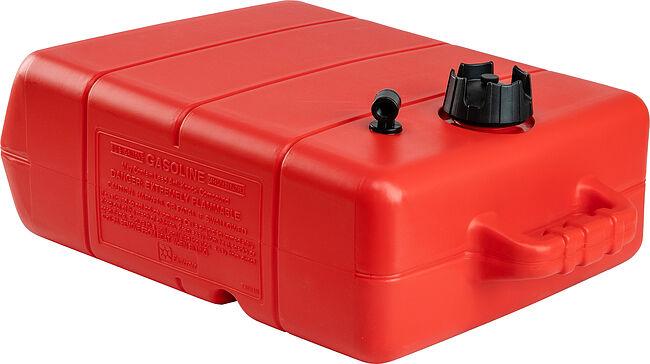

Где по твоему разумению разместить лучше доп. бак(и) топливный, емкостью пусть 20л. Гляжу на Шенкурянине канистры на заднем борту, при ЗХ в лесу не давил их? А то я уж умудрился два раза стекло фонаря ЗХ сломать?
Бак есть от фена 10л что ли, пластиковый плоский, второй надыбать.. как по ссылке?
По бортам в лесу что -й то не хочется- обдерёт кустами, в салоне- запахи. М/у полурамами вроде безопасное место, но нагружать УП не хочется и ещё тогда тащить бензопровод (или просто шланг) как-то надо. Основной бак 43л внизу задней полурамы, горловина у заднего бампера. Но в запасе 20л хотелось бы иметь при адском расходе в болоте. ::sarcastic:::
Канистры не давил,да и канистры то вожу только по тому что бак всего 28 литров,дополнительный от буханки,
Бак литров на 20 если есть место под седухой,то туда внедрить пластиковый от лодочного мотора,будет быстросьёмный бак.
типа такого.Размеры   55х36х17 см. 23 л,закрепить можно лентой металической с застёжкой типа как на молочных флягах,как у меня капот такими закрывается.
таких баков великое множество,разных форм и размеров.вот для примера.https://vodnik.ru/toplivnye-baki-dlya-lodochnyh-motorov

:) Так то есть жиговский 39л, 157-й дополнительный 60л, но надо по месту установки смотреть, впритык. А за идею нового бака (пнд или алюм?)спасибо. Но это зимой холодной.. есть время подумать.
