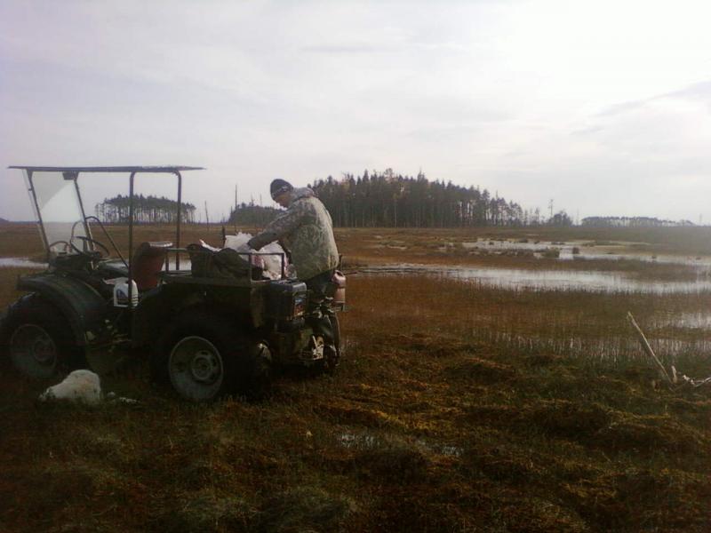

Вес имеет значение как и удельное давление на грунт, его следствие. Не прикидывал площадь пятна контакта на колёсах 1600? Зная величину его, а особенно вес (у тебя была возможность взвесить везд) можно изобразить таблицу проходимости по слабым грунтам..
Фотки ещё первых вылазок в болото
Главный дорожный строитель Рассеи- дед Мороз в работе и жидкие места становятся предпочтительнее для езды, всё же не по кочкам без подвески..

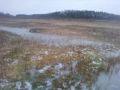

Не прикидывал,вот на фото где с колом стоиш,по такой фигне мой самокат едет,если ещо есть вода,то с водой ещо лучше едет,колёса не замыливают,а в жёлтом мохе колёса сразу замыливает мохом,колесо гладкое становится,а давление к нулю скидывать лень,потом качать надо будет.про ручей болотный что поминал,вот он на этом видео,ещо не разбитый,глубина более двух метров,откуда заезжают каракаты,метров 30 до ручья берег весь качается,даже от веса человека уходит в низ,за пять лет его разбили в хлам,сейчас там сплошной чёрный торф.видео не моё,ребят с нашей пожарки.сьёмка вроде как 2016-2017 г.
https://vk.com/video153476831_456239027 это же место,только весной,под колёсами лёд,сама ручевина шириной с метр тольо отошла.https://vk.com/video153476831_456239026
Тоже люблю гонять по зимникам и чильмам,когда они хорошо замёрзнут,да без снега,как по хорошей дороге летиш.но бывало и со скороси и проваливался,но всё это было на старом вездеходе,тот на лёд свободно из ямы на лёд вылезал.на новом без лебёдки скорее всего на лёд не выехать.

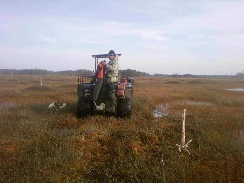

Действенный метод- разгрузить везд, но ленивый. Но ты всё знаешь, просто к разговору.  ;) Вот фотка вытаскивания ручной лебёдкой, зацепившись за кол, который принесён за пару сотен метров, чуть ближе чем остров леса виднеется. Перестраховались, разгрузили т.к. тогда ещё не знали как ползёт в болоте переломка. На кол барахло навесили. Потом маршрут сносный более-менее был найден.
Если позволяет длина кузова, то можно возить кол как ГТС-ка возит штатное бревно, на всякий случай. Сухой еловый кол полегче якоря будет. Пешком тоже часто с колом болота переходили, выручали в топких местах.
