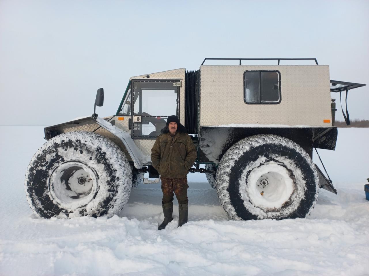

Снега навалило, по самое нехочу на незамерзшую землю. В лесу никуда не сунешься, провалился. Пробовал пару дней назад по лесу и вернулся. В целяк, кое как ползет каракат, но если под снегом болотина или лужа, он не тянет. Надо на снегоход пересаживаться. Каракат, хоть и всесезонная техника, но тоже не на всю зиму.
Пару часов назад приехал с болота,всё ждал когда в перёд меня дорогу промнут,надоело ждать,взяли и скатались на болото,ездят только на мотособаках,сколько снега в лесу не мерял,лень выходить с самоката,но вездеход по лесу,едет спокойно везде,по всем кальям и лужам,некоторые лужи ломает лёд,передачи вторая и третья пониженные,на средних оборотах,быстрее не комфортно ехать,хотя и возможно,трясёт,не видно ям в снегу,на болоте едет спокойно,вторая пониженная,местами выглядывал с кабины,в сосняках на болоте,снега кажет до пол колеса,но вобратно,по болоту,где чильмы,едет только в цело,по своей промятой колее едет очень тихо,или вобще не едет, и уходит в глубь болота,в одном месте перёд аж до рамы в болото ушол,а это метр глубины,обнаружил это только дома,квадрат под лебёдку полностью забит торфом,а с кабины и не видно что так глубоко обсел,в зад сдал и в цело обьехал,сейгод дорогу по болоту,если надо на мять,то только вешить,иначе не реально,в обратно ехали,свой след местами уже плохо видно,замело,хорошо что поехали на день,отказал у меня фен китайский,сперва солярка не пошла,вроде и керосину на мешано,а всё равно парафинит в фильтре,и потом уж и сетку выкинул из фильтра,всё равно забивает парафином, не может насос прокачать,а в конце и вобще перестал фен запускатся,выдаёт ошибку 10.когда вчера собирались,компаньён у меня,говорит,наживки купил,может по удим,на озеро приехали,говорю пошли поудим,говорит что забыл удочки дома,так на берегу чайку попили,и домой,лёд на лужах сантиметров 7,самокат не дёржит.
Соляра некачественная. Не с катеров летняя или древняя? Я лил лукойловскую с АЗС на Ваге проблем не было, правда 3л всего и сжёг.

Сегодня утром,купили 10 литров,так как с утра печка проработала пол часа и здохла,выдало ошибку Е-8,слил солярку с бака,специально сездили на заправку,заправщик сказал что зимняя,до -30°C.и в неё я ещо влил пару литров керосина.и всё равно парафинит в фильтре,а может и в насосе,надо тёплый гараж,чтоб всё наладить,до и колёса обтаять надо,на каждом колесе наверно кило по 100 льду с торфом намёрзло.пробовал отколоть,но жалко краску на дисках.

logza, Виктор ход у рессор на твоем шенгурянине сколько см ?
Шенкурянин-4
« Ответ #326 : Декабря 05, 2021, 00:23:15 am »
Полный ход не в курсе сколько,наверно чуть больше хода амортизатора,так как амортизатор под наклоном стоит,амортизаторы задние от нивы -21213 ,сейчас практически на пустом,от рессоры,от стремянки, до рамы зазор 140 мм.

ход- 181,5 мм; нивский задний амортизатор
Шенкурянин-4
« Ответ #330 : Декабря 05, 2021, 00:54:14 am »
У меня на зад возможно поставить задние амортизаторы и от нивы 2123,чуть больше ход колёс можно получить,а на перёд такие уже не подойдут,не хватит угла на крестовиных кардана при ходе моста в низ.

Виктор почему про ход подвески спрашиваю, пытаюсь понять сколько хода оставлять на моей переломке

Вот по такому незамёршему болоту с глубоким снегом,мотор вобще не греется,вентиляторы очень редко включаются на первый режим,на строены на включение по датчику что стоит в верхнем патрубке на пол пути к радиатору,включение первого режима настроенно на 80°C.второй режим включается на 94°C,На датчике что в блоке мотора стоит,температура максимум что видел,это 90°C. а по хорошей дороге вентиляторы вобще молчат,температура на улице была около -17°C и с ветром.
Я так делал на угад,точной инфы на этот вопрос я толком так и не узнал.я смерял растояние от рессоры до рамы и такое растояние  сделал  от шины до крыла.до рамы рессора вряд ли полностью сработает,можно и резиновые отбойники поставить,если за крыло будет цеплять,мне так моих ходов рессор хватает в полне.

А длинна задней секции до гофры сколько?
Шенкурянин-4
« Ответ #335 : Декабря 05, 2021, 01:45:01 am »
2 метра
Я в соляру даже зимнюю всегда добавляю 30 процентов бензина. Подогреватель на Патриоте отработал семь зим уже, фен на каракате два года. Проблем нет.
Печка то автомобильная если есть, то ещё реже включаться будут. На хантере с дизелем у меня стояла вискомуфта и даже холостого её вращения хватало чтобы мотор не грелся в такой морозец что написал, от слова вообще, на месте. Печка холодная, стёкла не отходят, а надо ехать по приборам (приборов на уазке немного) чтобы нагрелась печурка. Зашибись! Убрал виску, поставил электро вентилятор, зимой стало норм, а летом получил обратную картинку. Нет, на ходу по трассе и среднем бездорожье эл. вентилятор справлялся. А вот когда встрял на сыпучем речном песке в жару и отказало реле эл. вентилятора, то если бы не печка на максимальных оборотах и открытый капот, то было бы плохо пока выбирался с пробуксовкой на пониженной.

Покатались вчера по болотам,снегу в среднем 60-70см,специально смерял несколько раз рулеткой,где в густом сосняке и по более будет,на чистых местах поменее будет,на больших озёрах как бы не много снега,весь сдут в берега,но воды на озёрах страшно ехать,местами только волны со снежной кашей идут перед самокатом,едеш и такое ощющение что и льда то там нету,самокат как то весь вниз уходит.везде на озёрах торчат утопленые в наслузе мотособаки,лужи на дороге местами как будь то только зима настала,только что присыпало снегом,льда вобще нету.одну так, когда ехали вобратно,так и проехать не смог,не смог выехать из лужи,пришлось сдавать назад и стороной обьезжать,В болоте под снегом вода,вобратно по своему следу когда едеш,если вода выступила сильно,то самокат уходит в глубь болота,но едет.Ездили с проверкой,как поедет самокат по такому рыхлому снегу,едет прекрасно,и довольно быстро,скорость средняя 13-15 км.ч местами доходила до 20 км.ч,давление в колёсах колебалось от 60 до 70 мм.р.ст.ехали всё время на третей пониженой,обороты 3500-4500,временами крутили и до 5000 тыс.охота ехать ведь по быстрее,на четвёртой передаче не тянет,мощнее мотор надо.Поездка показала,что ехать можно ещо быстрее,но надо мощьнее движок,70 сил всё таки мало для такого снега,едет намного быстрее чем мотосабака,причём мотосабака едет уже по моему промятому следу,интересно наблюдать такое,из снега видно только плечи и голову мотособачника,со стороны не понятно на чём и едет он.кино практически не снимали,так как фиг ково выгониш с тёплой избушки в снег.внук снимал на телефон,вроде поколение ютуберов,но снимать не умеет,наснимал и верх ногами и боком,вобщем смотреть не забирает.Пока ехали лесом,задолбались пилить поваленные снегом деревья,на крышу столько снега навалило что и люк открыть было невозможно,пришлось лопатой срывать.Да и про расход топлива,при такой езде в целину и на таких оборотах,двух тонная машина жрёт как гтэска,почти литр на километр,но едет не плохо и едеш в тепле.

Расход топлива,вобратно домой,при езде местами по своему промятому следу,потому что на чистых местах след уже был заметён,и его просто не видно, составил примерно  0,6 литра на километр.если правильно сосчитал,на 35 км ушло 18 литров топлива.
