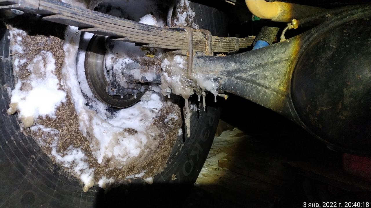

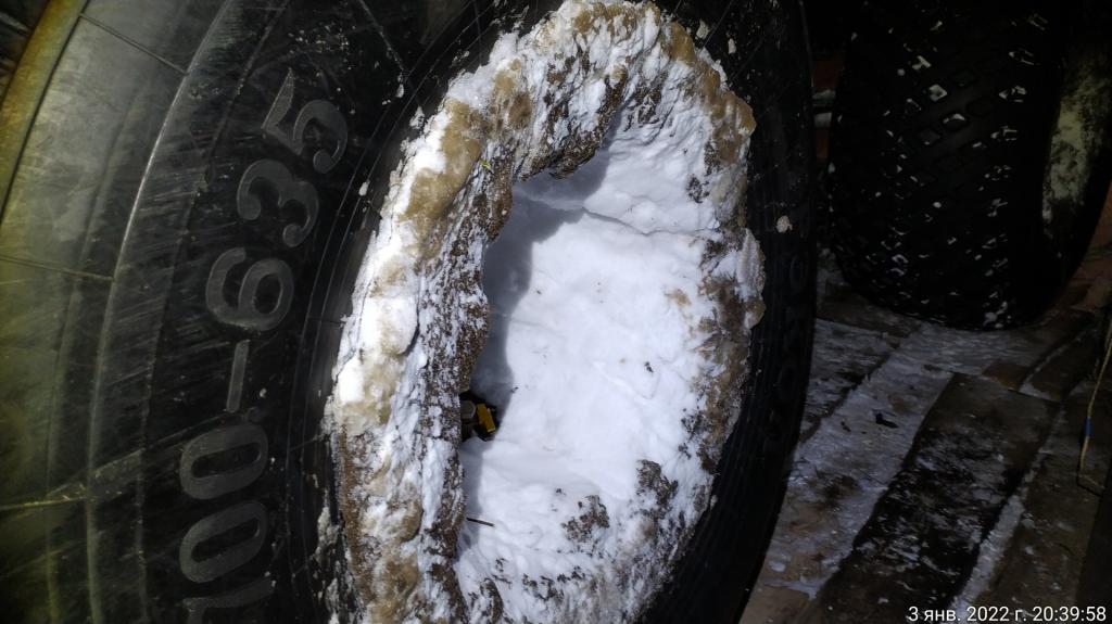

Вот такой вопрос,существует ли какой способ,проверенный в реалиях,чтоб довольно быстро, убрать лёд с мохом с колёс,тёплого гаража нет,обкалывать не вариант,жалко дисков,лёд отлетает в месте с краской,порошковой.

logza, Рукав протяни от своей Вебасты  -hi-

Не потянет отопитель,рукав будет длиной более 4 метров,чтоб дотянутся до всех колёс,был бы переносной отопитель,то помогло бы,отопитель очень чуствителен к сопротивлению входа и выхода воздуха.да и из чего должен быть рукав,чтоб воздух горячий не успел остыть,пока до колеса дойдёт.

Я вижу два путя
1. рукав от выхлопа, возможно не от аппарата а от другого авто (чтобы подъехать поближе)
2. мойка высокого давления, можно и бытовая и вода градусов 45 - 50 на вход в мойку.
Второй вариант может так же краску с дисков сносить, особенно если мойка не бытовая.

Я то спросил про уже проверенные способы избавления от льда без тёплого гаража,может кто что уже испытал,у нас завтра -20, на послезавтра обещают уже -30,первый раз загонял в тёплый гараж на двое суток,так за это время лёд даже и не растаял практически,лёд то ведь в перемешку с торфом и мохом,тает такой очень тихо,хорошо что хоть отстал от дисков,так кусками тихонько выломал,но с тёплым гаражом проблема,всё везде занято,нет свободных.

100% проверенных нет, хотя мойкой с теплой водой я лед удалял, неоднократно... не с дисков правда.
При минус 30 отмораживать плохо.
можно подождать тепла и делать чехол на колесо - купить  баннер б.у. он 500 - 1000 рублей стоит
ножницами и швейной машинкой скроить шубу не колесо и дуть под нее какой грелкой.
тут же кроме теплой аоды секретов нету - только температура. В теплом гараже у тебя же не +35  ::tongue:::
а при умеренном морозе в небольшой палатке нагреть не так сложно..

Больно жёсткий,есть помягче типа его,покупал 2х3 метра 500 руб ,закутать колесо и любой обогреватель с вентилятором.Лёд не надо топить,главное чтобы железо отпотело.

Не буду утверждать (опыта нет еще у меня колеса укутывать)  ::tongue:::
Но я бы именно жесткий брал - нужно фактически "домик построить вокруг колеса.
Не топить лед, увы не выйдет:(.
Еще с мойкой есть какой то шанс что теплая вода пройдет под лед и отморозит.... и то,
а так - 50-70% льда придется разморозить пока от диска отстанет.
Вспомни разморозку морозильника  -hi-

Может бред конечно, но как вариант ещё использовать электрогорн. Берут старый аппарат дуговой сварки, типа ВД-306, вместо вторичной обмотки накручивают толстый медный провод, один-два витка, точно не знаю, можно таких обмоток несколько в параллель. В общем на диаметрально противоположные две точки подать напряжение, диск должен разогреться.

Подогревать надо именно диск,тогда от него лёд просто отойдёт кусками,думаю можно от выхлопа автономки,там температура хорошая,ну и да,палатку надо на колесо.

Старая бензиновая паяльная лампа. На выхлоп пришлось трубу наставлять , чтобы уменьшилась температура выхлопа . Долгое и нудное занятие.  Газовой горелкой удобнее, там пламя регулировать удобней. Были мысли к удлинителю присобачить от пылесоса воздуходувку, получилось бы не жарко и напор жаркого воздуха больше, но не сделал. Вдоль железок оттаивает быстро, с воздуходувкой должно ещё быстрей, а потом колоть лёд на куски и выбрасывать. На трубе-удлинителе привариварил трубу под сопло под углом 45 градусов, а из трубы идет подмес холодного воздуха, вот на него и надо воздуходувку одеть.

Ставь фальшкрышки с оцинковки . Два три удара обухом топора на стоянке и ты свободен от 200 кг неоплачиваемого груза .

  Проблема актуальна для многих вездеходчиков. В голову пришло только--вваривать летом 2 штуцера 1.5-2 дюйма, коротких с заглушкой. Вход-выход тёплого , горячего воздуха. Минут 10-30 лёд  оттает от диска и..... сколоть его с диска...

Я Зебру разогревал в любые морозы,заползал под тачку там очень тепло.

Уж извини, но альтернативы тёплому гаражу зимой нет. И запустить мотор аппарата легче, прогрев быстрее, оттает всё ежели печка гаражная  норм. И поковырять железо не скрюченными пальцами рук- хорошее дело. А летом крыша и стены гаража это защита от ультрафиолета- дольше срок службы резины, пластика, той же гармошки.
Построил классный аппарат-построишь и гараж. Красный уголок только предусмотри для гостей. :)
