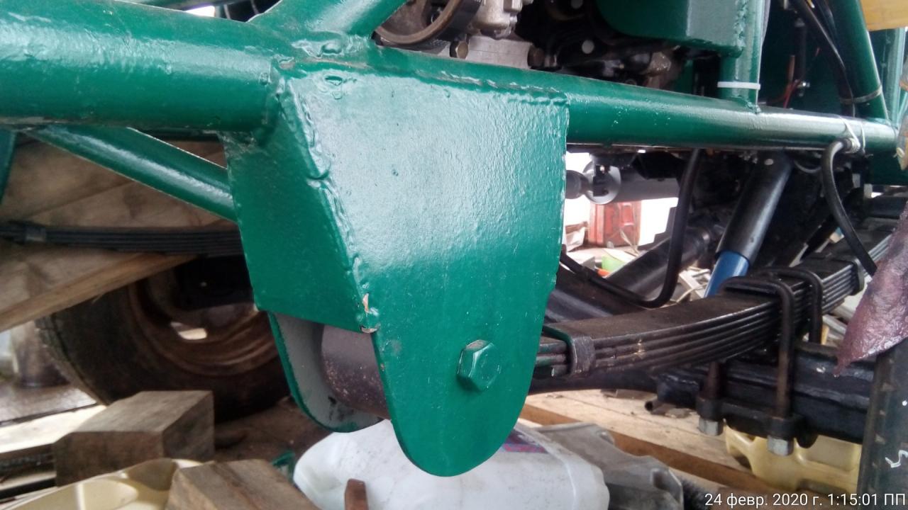

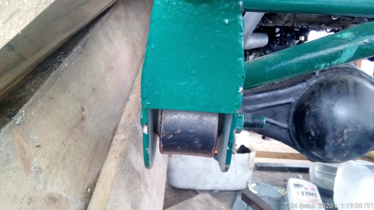

logza, Виктор, а покажи пожалуйста как у тебя крепятся передние концы задних рессор к раме?
Шенкурянин-4
« Ответ #170 : Августа 22, 2021, 13:54:55 pm »
Крепятся так же как и передние,абсолютно одинаково,щёки метал 5 мм.торцы уже и не помню,4 или 3 мм.болт на 16 мм.через втулку из 1/2 дюймовой трубы,передние концы рессор на салентблоках,что с зади,что с переду.

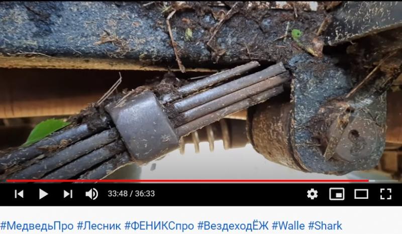

Спасибо, у нас тоже так же сделано, но меня стало смущать, то, что у вездехода Феникс, тот, что из Череповца и без передней подвески, произошел слом
двух листов четырехлистовой рессоры у самого крепления спереди.
На УАЗ Хантер рессоры крепятся по другому, может быт там больше свободного хода по оси есть.
Вот теперь думаю может было нужно ставить какие то специальные сайлетблоки, которые не особо сопротивляются кручению по оси?
Это возможно в том случае, если центральная втулка сайлентблока меньше ширины рессоры и уши сдавили не втулку , а рессоры, тем самым не давая им прокручиваться в сайленте.
