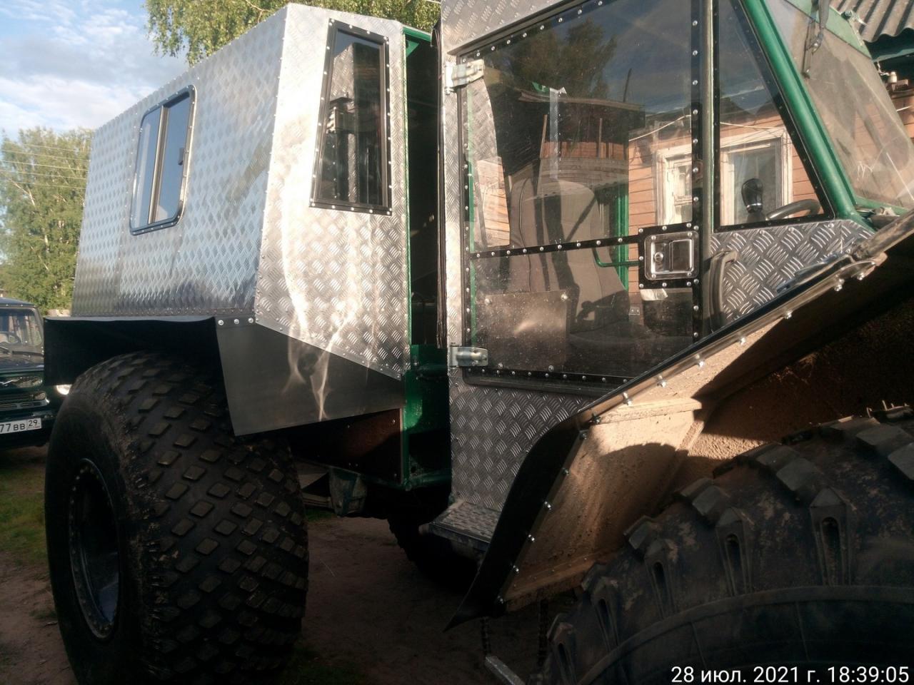

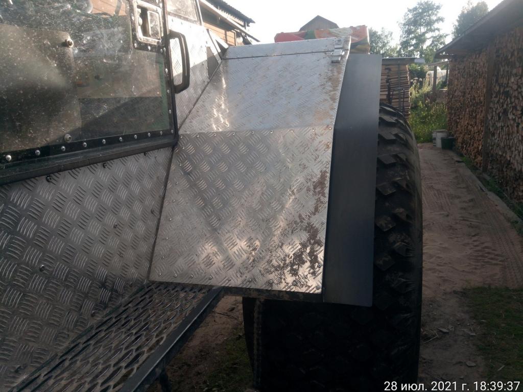

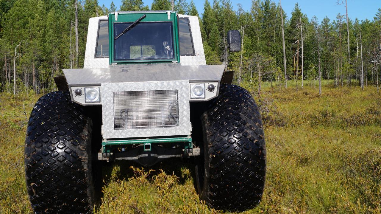

Доклепал кунг,поставил  брызговики,на перёд не хватило матерьяла полностью сделать,
сьездил на сутки  на болото,болота совершенно сухие,по чистому болоту,где мало сосенок,на четвёртой пониженной,свободно едет со скоростью 22-23 км.ч.средняя скорость по болоту составила 12-15 км.ч.загрузка водитель,пасажир и немного барахла,всего примерно 325-330  кг.расход топлива 400 грамм на километр.много это или мало не в курсе,меня полностью такой расход топлива устраивает.всегда бы так ездить по болоту,пробег 70 км,поломок нет.

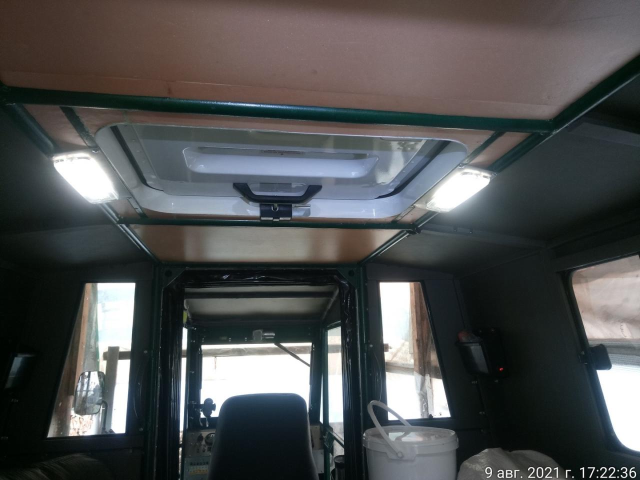

Виктор сфотографируй в нутри поглядеть на кунг и проход у гофры какой глянуть охота
Шенкурянин-4
« Ответ #143 : Августа 08, 2021, 03:00:56 am »
Проём такой.Гофру заказывал тут.ООО "ДОНТЕХГРУПП" По моим чертежам.стоит дорого.ООО "ДОНТЕХГРУПП" +7 (8634) 43-10-11  E-mail: info@dontehgroup.com

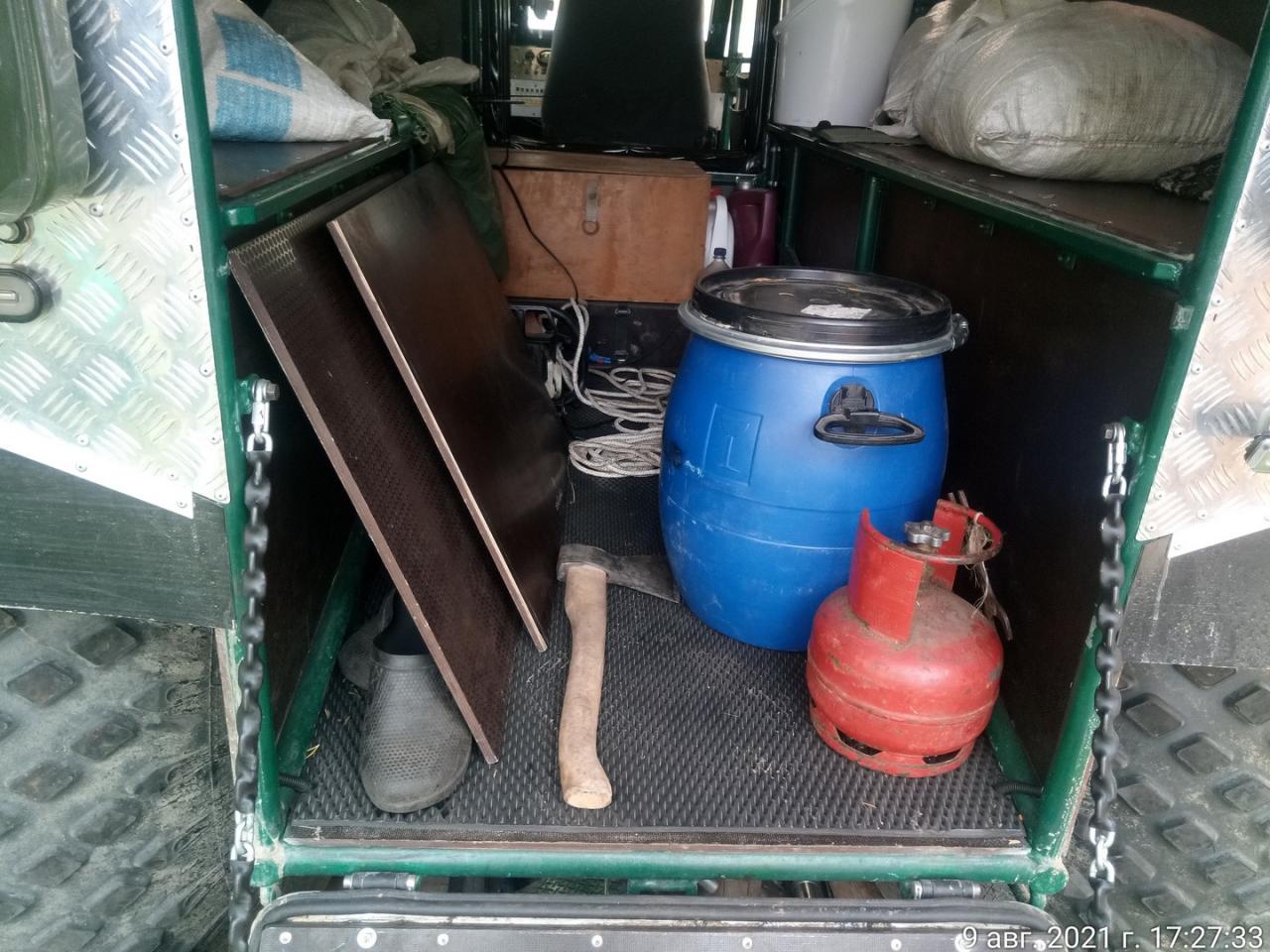

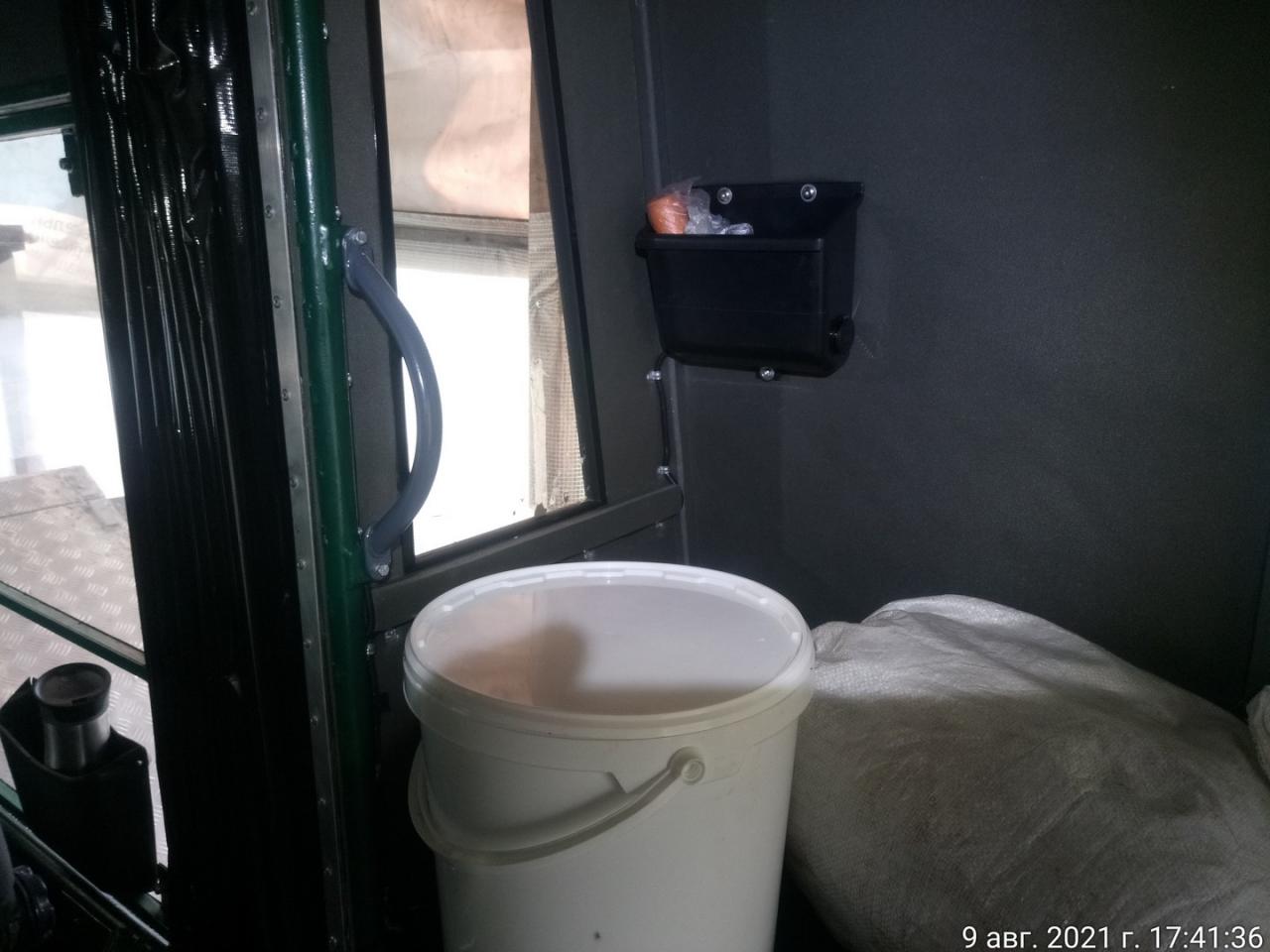

« Ответ #154 : Августа 09, 2021, 20:50:20 pm »
Попробовал сфоткать,ни фига не видно.вот что вышло.в нутри не доделан,что то желания нет доделывать,устал от него.Вроде ездит и ладно.

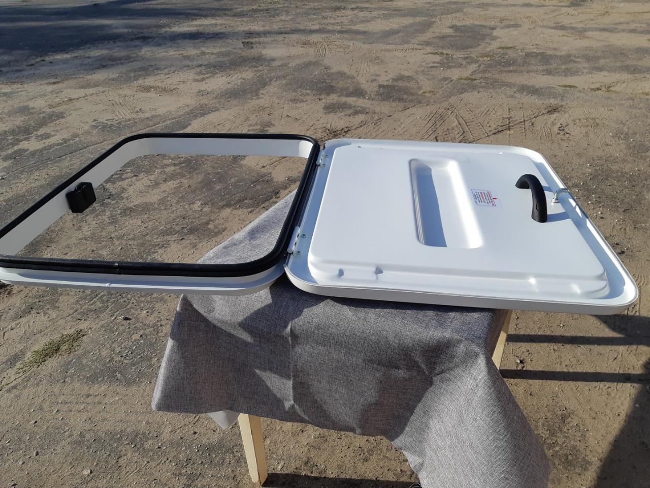

« Ответ #155 : Августа 09, 2021, 21:41:34 pm »

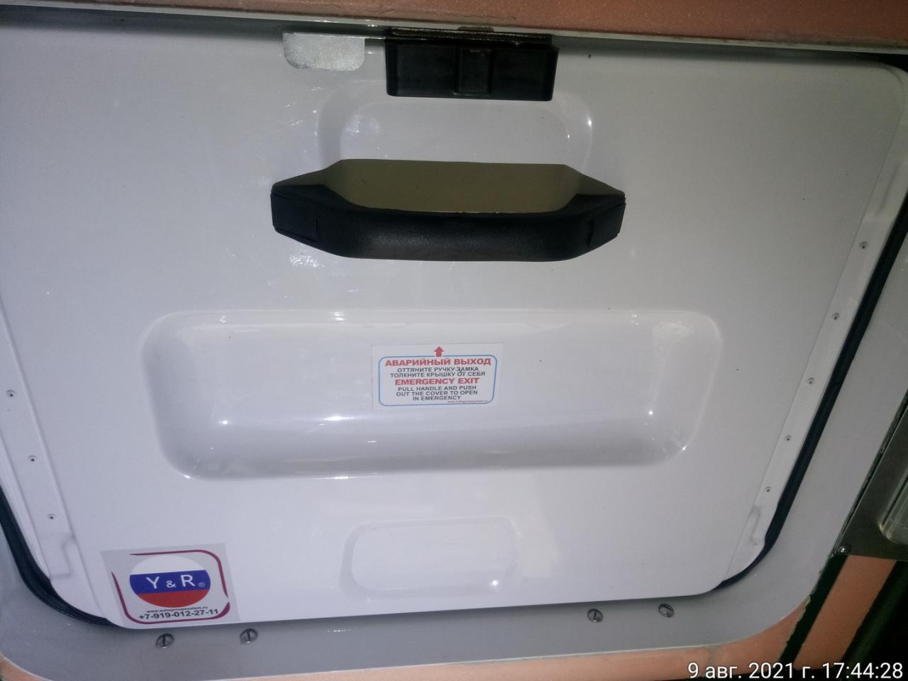

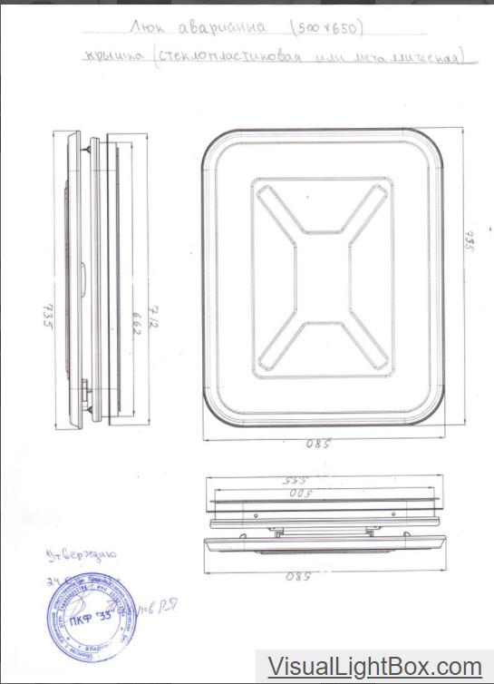

А люк... это от чего ?
Шенкурянин-4
« Ответ #156 : Августа 09, 2021, 22:10:03 pm »
Без понятия от чего,просто люк 50х65 вентиляционный с внутренним открыванием на 180°.открывание могут сделать на любую сторону.каркас рамки алюминий,сама крышка железная.есть с пластиковой крышкой.я взял с железной,почему даже и не знаю.хотя мне советовали пластиковую крышку..покупал тут
http://www.autogroupsystem.ru/havaliklar3.php.  E-mail: ruslan-tairov@bk.ru   Mоб. тел. : +7 919 012 27 11

Оффлайн kaserg
  • Сообщений: 110
  • Откуда: Дубна
  • Техника: разная
Шенкурянин-4
« Ответ #157 : Августа 09, 2021, 22:40:50 pm »
Спасибо...как раз ищу,там у них и окна есть...вот только сразу жирный минус конторе... цен не нашёл на сайте.
Шенкурянин-4
« Ответ #158 : Августа 09, 2021, 22:45:50 pm »
Надо звонить,на один и тот же люк цены разные,зависит от комплектации,на какую сторону открываются,будет ли режим проветривания,крышка пластик или железо,какие замки,есть только с внутреним открыванием,есть с внутренним и наружным открыванием.и так далее
