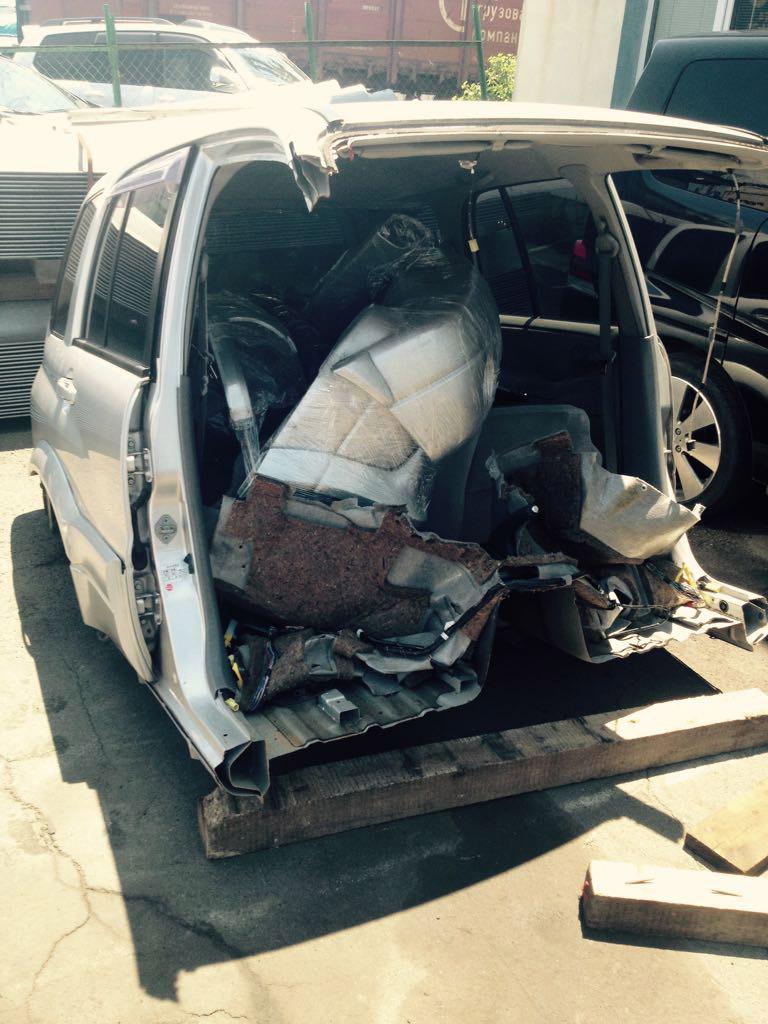

Попробую разместить фото, доделал сегодня газульку-педальку на лифан
  • Сообщений: 14628
как с таким тонким скелетом, не ломаются? до меня не доходит никак
А найди подобное сечение толще миллиметра .С самой машиной под полторы тонны и мчащиеся в ней по кочкам пять жирбосов по сто двадцать кил каждый и трупп такого же в багажнике . Думаешь у нее зазоры по дверям заскрипят ? Дудки , ничо там не погнется .
