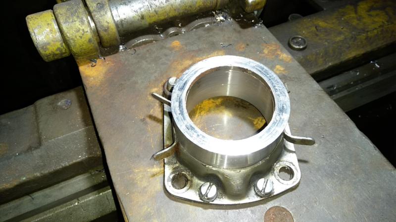

Может кому и сгодится,для меня это более экономичный вариант.Начал с протачивания полуоси под сальник 45х60,от посадки подшипника к фланцу 10 мм пришлось снимать лепестковым кругом прямо в токарном станке,резец никак.
Далее растачиваю крышку до 70 мм,трёхмиллиметровую пластину оставляю в размере 66 мм.
Готовлю стакан диаметром 70 мм ,длина 40 мм , внутри 60 мм на глубину 35 мм,снаружи проточка 2 мм на диаметр 66 мм под центровку в пластине.Ну и сборка.
Осталось культурно приварить стакан к крышке ,и готово.

Точат из болванки 120 мм по цене материала,так думаю,около 1 килорубля + работа столько же как минимум.
Есть сомнения ,как поставить два сальника.Разнонаправлено или от редуктора ?
