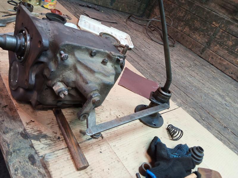

МВП, да я уже успокоился вроде, понял, что вопрос можно решить, или самодельную, или с уазовской поколдовать, может даже просто ее лежа положить, если под весом рычага само переключаться не будет. Да еще липецкие ребята пообещали на своих разборках посмотреть, вроде у них тросовых кулис с реношек, как грязи.

Товарищи, ломаю голову как сделать переключение скоростей при таком расположении рычага. Вариант "найти крышку с 469-го" не принимается.
Есть соображения по этому поводу или кто уже делал подобное?!
Как то так намудрилось ::cheesy:::.

nikolaj-hi-
это временем проверено?
переключение скоростей КПП УАЗ-452 без кулисы
« Ответ #24 : Октября 25, 2020, 20:58:33 pm »
nikolaj-hi-
Нет конечно,это я только сегодня сварганил в качестве эксперимента.
Так-то, если поменять все на наконечники, все нормально, вот сочленение с прорезью на что заменить?
::thinking:::
Может как то так,только расстояние уменьшить,у меня нет таких деталей для дальше экспериментировать. -hi-
