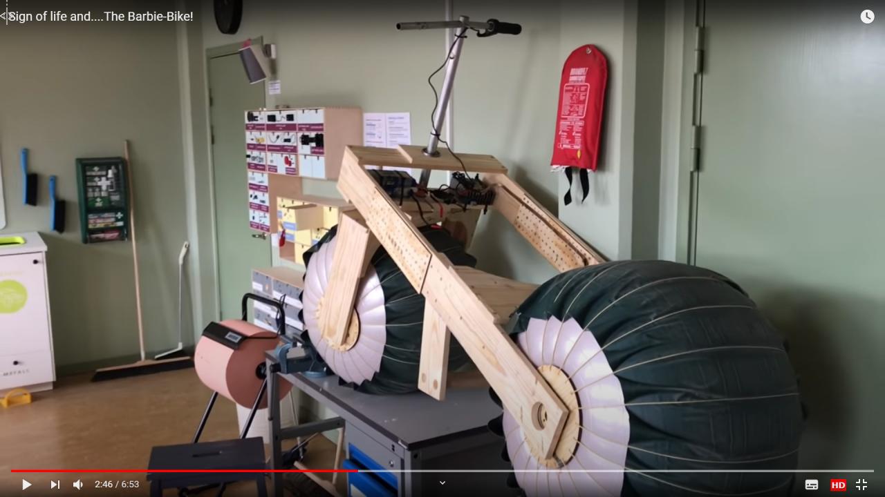

Вот у него шина сделанна с двух слоёв пвх с плотностью 600 гр,сшитых нитками между собой в месте ,с наклоном к друг другу.по нитям основы в 45°.он говорит что сшил нитками полотна из за отсутствия у него ультразвуковой сварки.и самое интересное это его центральная подкачка из двух пылесосов,пылесосы управляются с помощью шим регуляторов.чтоб колёса не лопнули от излишка воздуха.так как поддув включен постоянно.так как шина не совсем герметична,из за молнии.

Можно ваще мячики ,или из мячиков собрать.
Вот самокат на мячиках для занятий йгой,верёвочки на шине из кевлара,мячики покрыты прочной тентовой тканью.
https://youtu.be/OFRxxPaSrwM?t=137
