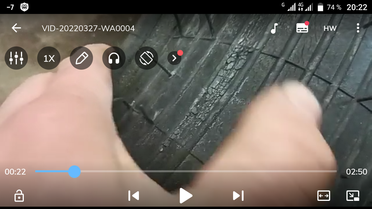

Шикарные садовые дорожки получаются с этих шин через полтора года эксплуатации,видео скинуть не могу,так как нет интернета,заходите на ватсап в группу к Николаю Евлампиеву,Вездеходы Zырянин,там кино посмотрите.

По ссылке пройди,и нажми кнопку сообщения.и посмотри сообщения,мне сложно рассказать,с телефона,так как сам в больнице лежу,коротко,шины полностью разъехались по боковинам шин за полтора года.очень тонкие.

Езда на полуспущенных шинах при двух слоях неизвестного качества ниток корда принесла ожидаемый результат.Нельзя на тяжёлые машины ставить такие шины. -hi-
Суть то вся в том,что качество резины оказалось очень низким,и вся резина пошла трещинами и начала раслаиватся,а отслоение это плохой провар.вот точно такие трещины на белой резине есть и на моих шинах трекол,резина белесого цвета на ощюпь как пластмасса.
« Последнее редактирование: Марта 28, 2022, 22:25:55 pm от logza »
Говоря по просту - бракоделы.
В силу ряда причин ситуация сложилась так что конкуренция заставляет производителей гнать туфту (да да в том самом изначальном лагерном смысле).
По принципу надо результат сейчас - а рекламации будет потом (и может уже не в мое дежурство 0*) ).
На выхлопе почти вся продукция сомнительного качества - нарекания были почти на все шины (в смысле бренды..)  ::confused:::.
Я писал пару лет назад или больше,что на покрышке МТЗ у меня через неделю трещины на резине появились,но там хоть 8 слоёв корда.Потому и жить долго будет. :)

Сергей,при всем моем уважении-полный бред.  Производитель шин один-и это Волтайр-Пром. Огромный завод,все регламентировано до последнего чиха. Удешевить резину,корды ,ухудшить качество-не может никто из владельцев прессформ. Завод на это никогда не пойдет. Из опыта-они поднимут цену,но сделают по технологии,если что. А вот сделать говеную прессформу-это запросто,но опять же -не завод.Кстати китайцы,словаки,чехи,все,кто прессформы делают-тоже туфту не гонят. У меня 5 прессформ-знаю,что говорю. А вот дать дебильное техзадание на прорисовку прессформы -это владелец бренда может .То есть нарисовать на листочке шину,и настаивать,чтобы она была именно такой-это владелец прессформы может легко. Но на выходе-все косяки шины будут именно его!!! Ни завод Волтайр,ни прессформщики будут ни при чем. Резина,корды и в целом шина подчиняется физике,хоть что какую красоту рисуй. Подавляющее большинство "конструкторов вездеходов и шин" понятия не имеют,как работает эта самая шина в реале. Из за этого от бестолковых шин на  рынке в глазах рябит. Все это наблюдение со стороны.

Алексей, какие заводские шины рекомендуешь  размером от 1200?, читаешь отзывы, смотришь и что-то больше доверия к ободрышам.
Алексей Сургут-hi-
Спасибо за ответ. Спорить не могу ибо в отличие от тебя знаю ситуацию лишь по форумам.
То что ты пишешь про завод несомненно радует (хоть и не вполне вериться). Но как обьяснить целый ряд рекламаций на классичнскую резину, например Трекол. И тут Виктор Logza жаловался на то что одно из колес 1600 существенно размером отличается, и про 1300 треколы было несколько ужасающих отзывов. Что это - подделки кто то гонит, или таки есть беды с технологическим проыессом?
Свою трудовую деятельность начинал в цехе вухканизации шин ,так вот - факторов влияющих на конечное качество резины очень много... Даже при правильном проектировании и составе резины может быть просто непровар резины. У операторов кто следит за вулканизацией резины оплата ( а это 2006 год) была сдельная - тоесть за определенное кол-во шин он получает энную сумму денег . У каждого размера шины есть время необходимое для вулканизации .так вот чтобы больше заработать операторы убавляли это время на 5-10 мин ,в итоге шина получается непроваренная  хотя на вид выглядит как вполне хорошая ... Конечно же такая шина не будет долго ходить и корд будет отслаивается даже в лёгких условиях эксплуатации.  -hi-
Если это длействительно так... то УВЫ нам : "никогда ты не будешь майором" (с).
Это 100% ответственность завода и если такие Простые вещи люди не понимают или стараются "скроить" по колхозному  ::confused:::.
Собственно о чем то подобном я в своем первом посте и писал (не зная конкретную обстановку на заводе - так из понимания управления в наших реалиях.

Что авторос сказал на это?
Если брак, то заменили бы!
https://chat.whatsapp.com/Hhv0xqOrtbKDPEhNAHdg2J
Видео к этому посту,не моё,взял у Николая Евлампиева в Ватсапе.

Ну не знаю!
Долгая езда на низком давлении?
Брак?
Балаковский завод . Крыша цеха , летняя жара  играем в домино со слесарями . Начальница орет с низу что встала машина ... Сча . Проходит час . Начальница пришла и опять орет .  Скоро смена , придут расковыряют и обратно закинут , сварится как надо .
Вот народ как работал , причём завсегда пятилетку досрочно  ::cheesy::: .
