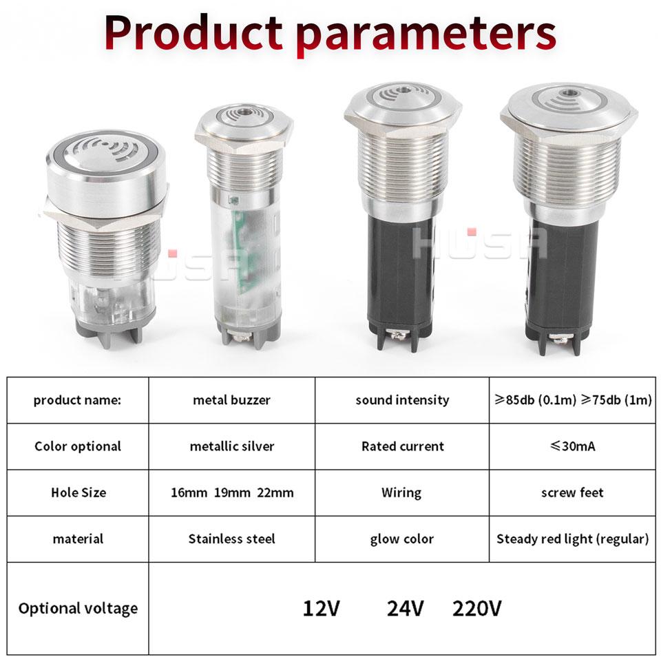

зуммерок какой-то надо..
У меня вот такой стоит на давлении масла,если нет давления масла,пишит довольно громко, прерывисто,под приборкой стоит,такой же можно и на рычаг ручника,через концевик подключить,типа как на стоп сигналах стоит.Покупал на али.В поиске на Алиэкспрессе наберите зуммер SFM-27 Да и все зуммеры бывают с прерывистым и постоянным сигналом.При заказе внимательно смотрите.
Или зуммер в виде лампочки сигнальной,также в поиске на Али набрать Светодиодный зуммер
