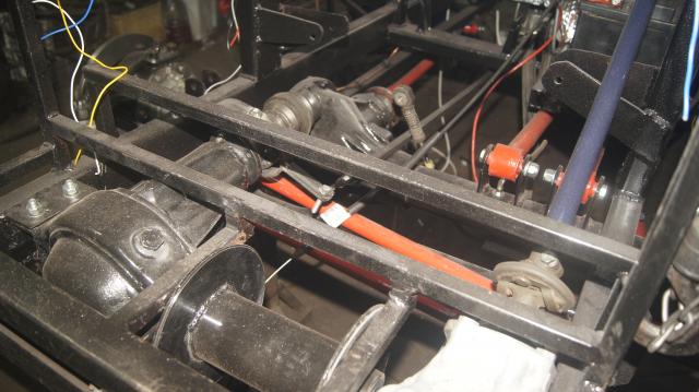

Мост жигулевский уже распилил , барабан и щеки готовы. Но сомнения есть, я с этим вопросом не спешу, само родится.
Вес без троса 20кг ,примерно..
Олично живёт и работает на "МАРСах"!
« Последнее редактирование: Декабря 01, 2022, 23:43:38 pm от Евгений 103 »

Всем спасибо за советы. К мотоциклетному мосту вернусь на следующем аппарате:) Пока попытаюсь домучить жигулевский.
Евгений  -hi-
У тебя тоже какие-то детали от мотоцикла в линии подключения лебедки? Я там до конца не разобрался.
Хочу попробовать так:
- кардан от фланца КПП до редуктора стоит жестко, редуктор постоянно вращается
- диф штатный на месте
- в основании обоих чулков просверлены сквозные отверстия, через чулки и через полуоси
- в одно из этих отверстий вставляется палец и блокирует соответствующую полуось
- на ходу палец в полуоси, на которой катушка - катушка стоит, вторая полуось (обрубок) вращается
- при размотке троса обе полуоси разблокированы
- при работе лебедки палец блокирует "обрубок" второй полуоси, крутящий момент от двигателя передается на катушку
- раздатка при этом в нейтрали
Дополнительных деталей нет. Только обеспечить смазку и герметичность редуктора :)
