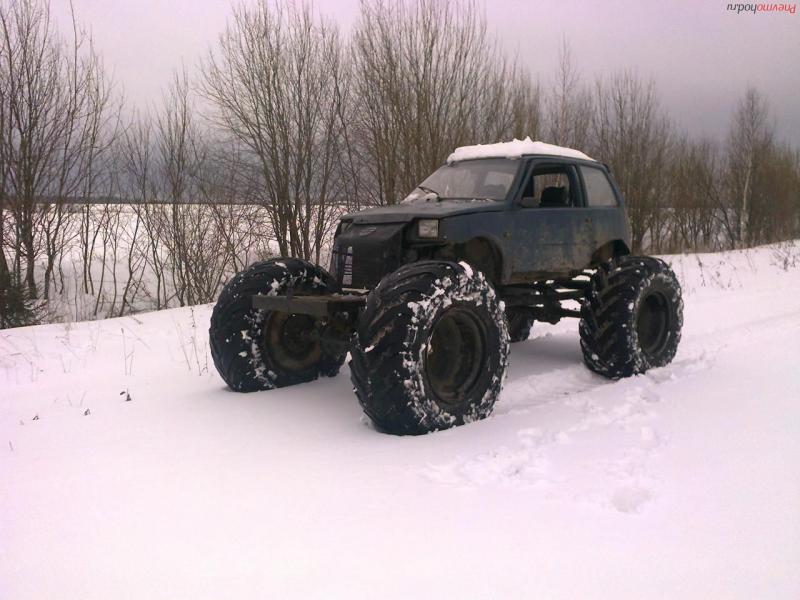

« Ответ #2 : Мая 19, 2020, 15:26:33 pm »
Такой ?

У меня рама 3,6 м, база 2,3 м. У Оки 3,2 и 2,2 соответственно. Не должно быть такого выступания рамы, или так кажется. Можно ссылку на описание этого аппарата.
Рама, мосты, раздатка УАЗ, остальное Ока
« Ответ #4 : Мая 19, 2020, 16:05:39 pm »
Автор был на каком то из форумов под ником Леший или в англ. транскрипции.
