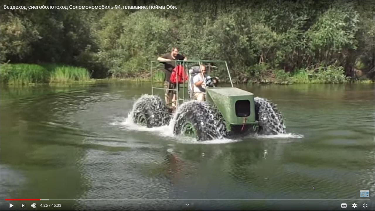

Этот же вездеход,на плаву,только после постройки,что там у вас такого тяжёлого накладено,что зад утонул весь.
Сергея учат ездить.как видим на плаву до полколеса.

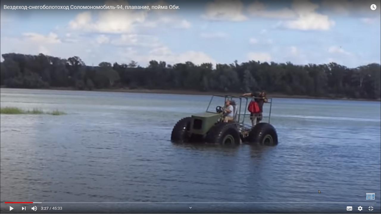

« Ответ #9 : Мая 22, 2020, 03:46:55 am »
Там ещё Игорь "Соломон" стоит, а он не маленький и корма не тонет.
Ну как Сергей сделал так и есть)) ну разве что в рундуках задних карманах барахла немного, все нужное там и не особо тяжелое.
Вытащим все, качнем колеса и снова попробуем. Канистры 4шт экстримы по 20л на капот 2 и на крылья 2 ложатся, может и притопим морду.
Будку разбирать однозначно не будем))

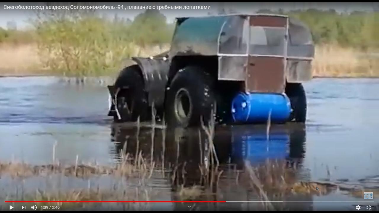

Надо вот такую бочку привязать,пока пустая,поможет,а рыб полную накладёш,потонет совсем.
Сообщение понравилось: Igor Oroch
Да да да, смотрел видео с этой бочкой. Спасибо с скрин. Сейчас покажу экипажу))
Но нам же мотор повесить нужно 15ку чтобы бочка не мешала и чел ещё на хвосте, если такой как я 100кг в трусах + мотор 40кг ..то нужно возмещать хотя бы до этой ватер линии как пустой.
У него лодка пвх на крыше будет 380, потому 9.9 мотор раздушеный.
