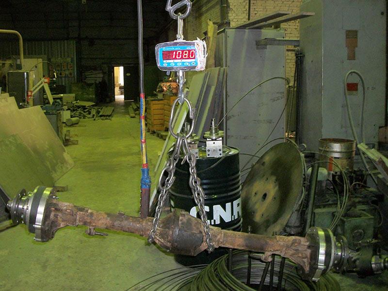

Бортовая передача МТЛБ весит 80 кг но он же танк бронированный нам такая зачем . Вот ета хрень весит 300 кил вместе с колесными редукторами . И все на ней жило долго и счастливо с честными блокировками .У нее было 16 действующих передач , общее количество 24 .
Вот именно что 300 кг со всеми потрохами.
Легче вояки эти сделать, что ты картинки приложил, это только если всё делать из алюминия, 15% веса можно сэкономить, может больше. На эти мосты с БМК недавно зарился, даже расчётик вычерчивал подойдут-ли кочерги от переднего моста на задний или даже полегче сделать удастся. Все пропорции взял с Лесника, вес 2 тонны развесовка 50/50 и высоту ЦТ над осями колёс 30 см, там при подъёме на уклон 30 гр. сила тяги 1000 кг только на вес машины, без учёта сопротивления качению. Вертикальная сила на задний мост 1750 кг что-то так около того, и сила  изгибающая чулки 2300 кг или побольше. Всё без учёта крутящего момента на чулке, и вот к балочке Нивки приложи изгибающую силу 2300 кг, да моментику накинь, пусть на планетарных ПЧ 4 и разблокированой раздатке 300 кг*м на мост от колёс и 75 кг*м накинь, или откинь, зависит от того куда крутится колесо и полуось.
