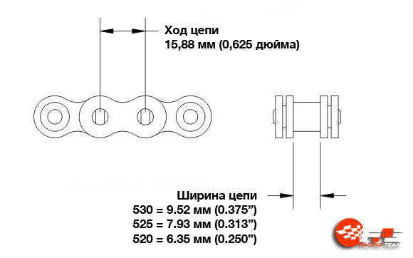

"Жигомост". об этом писал не раз..., штатно несет вертикальную нагрузку 600...800 кг. Из расчета погружения колеса менее центра в воде и штатной же нагрузки на колесо. для балки ВАЗ показаны колеса не более 1300.
Например для моих КР с балками ВАЗ-2121...2123 планируется колесо 1350х700-533 как максимальное!  Расчет передаточного я привел выше для типа Марша на узлах трансмиссии Нивы.
Но провокаторам уже 41-ю страницу не важно обсуждать проблематику КР, а нужно зафлудить эту животрепещущую тему! Не знаю, почему... Может досада из-за неудачного опыта с "530" цепями, но из неё вообще ничего и получиться не могло. Если бы реально проектировался  такой КР, то самый приблизительный расчет показал бы не реальность такой конструкции!
Ибо цепь "530", это типа нашей "Ижевской" с шагом 15,875 мм!
Опять засветилась безграмотность некоторых умников!
