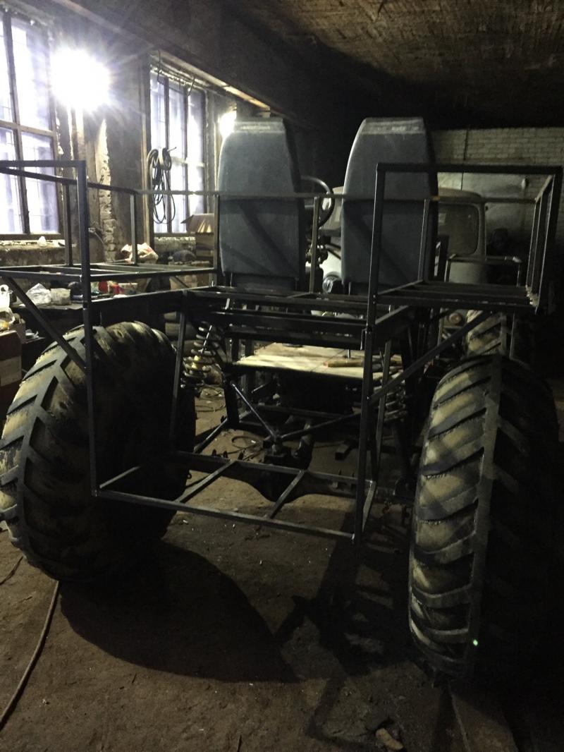

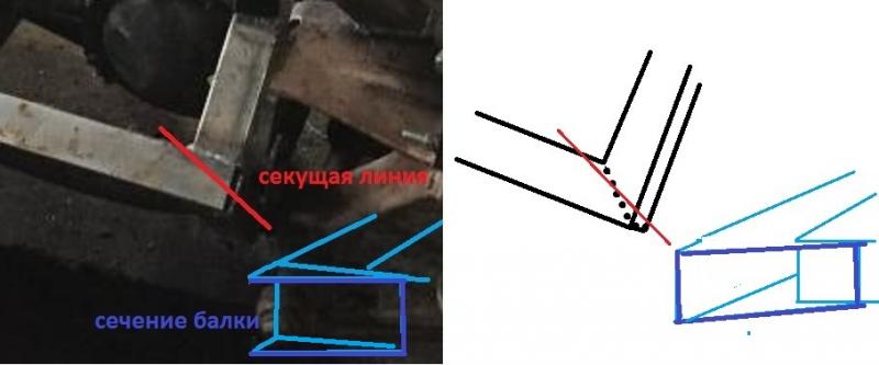

« Ответ #20 : Января 29, 2020, 12:35:25 pm »
Михаил  -hi-  Такая рама лучше , и варить меньше
Сообщение понравилось: сергей 163 rus

« Ответ #21 : Января 29, 2020, 12:50:10 pm »
Я думаю не отпадёт.
  • Сообщений: 4248
Каракат на подвеске
« Ответ #22 : Января 29, 2020, 14:12:19 pm »
Я думаю не отпадёт.
Вся нагрузка у тебя на одну стенку профиля,а как Василий предлагает сварить,будет работать всё сечение профиля.

Каракат на подвеске
« Ответ #24 : Января 29, 2020, 21:21:45 pm »
Михаил    Такая рама лучше , и варить меньше
Миша, слушайся старших  ::confused:::  Василий дело говорит!

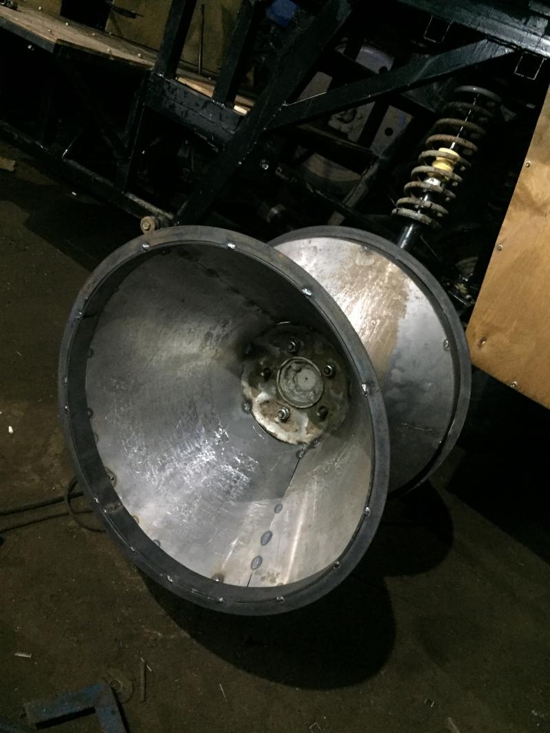

« Ответ #25 : Февраля 28, 2020, 14:19:41 pm »
начал делать колеса

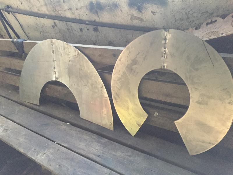

« Ответ #26 : Февраля 28, 2020, 14:20:50 pm »
Сначала вырезал конуса

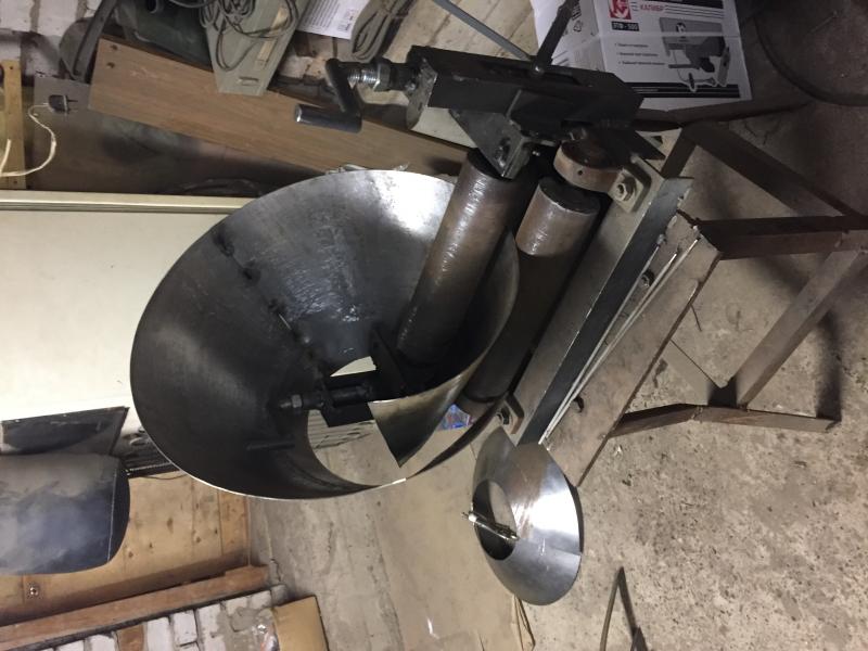

« Ответ #27 : Февраля 28, 2020, 14:21:53 pm »

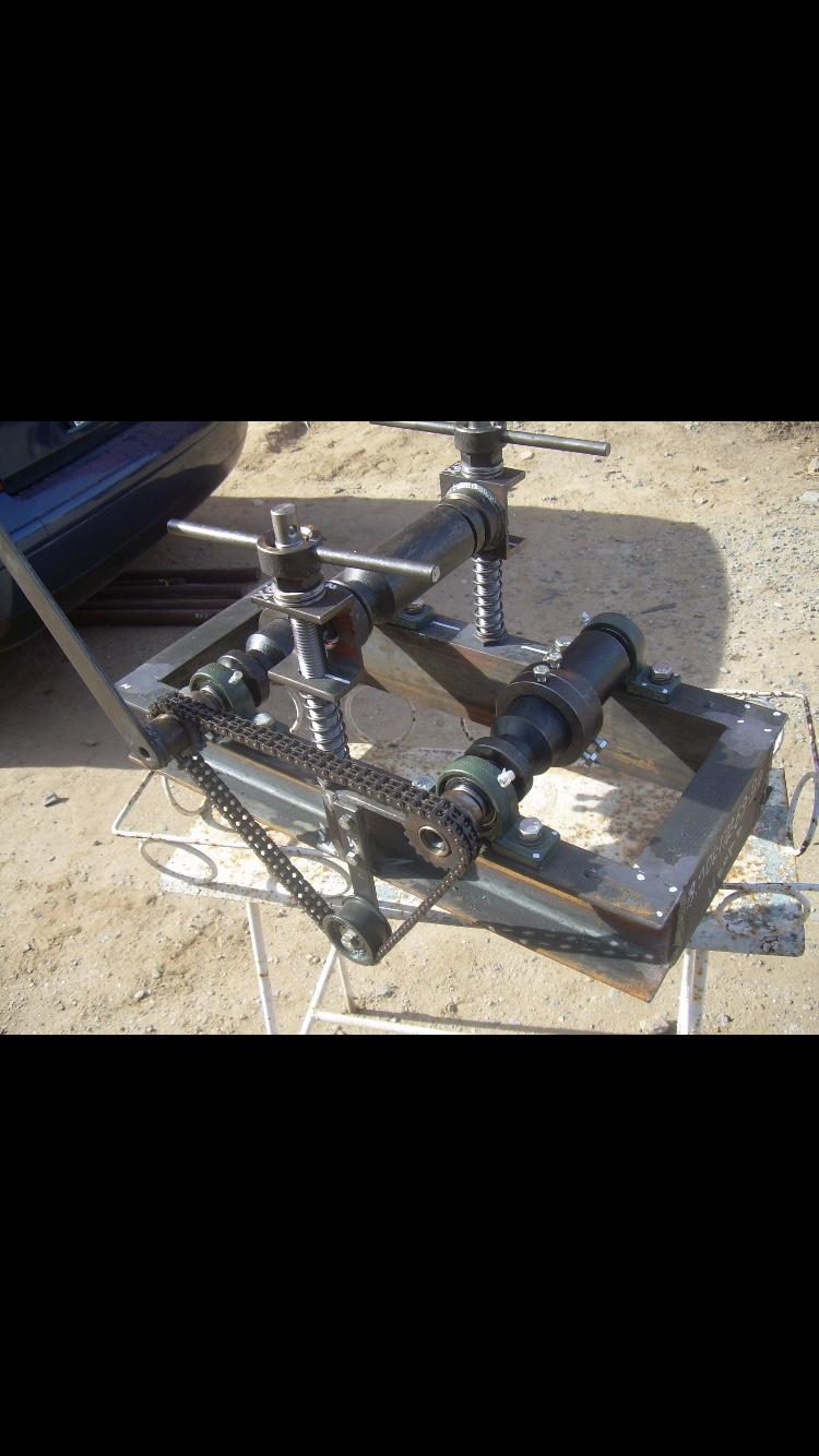

Прокатал в вальцах
Сообщение понравилось: МВП

« Ответ #28 : Февраля 28, 2020, 14:27:23 pm »
прокатал полосу 40*4
Сообщение понравилось: didulya, МВП

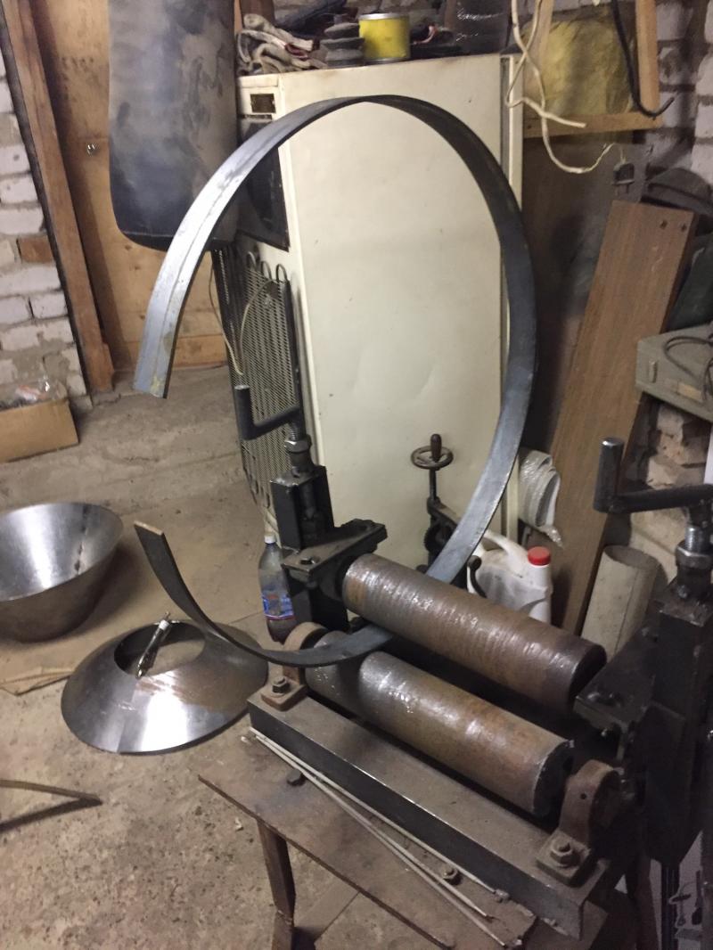

« Ответ #29 : Февраля 28, 2020, 14:36:30 pm »

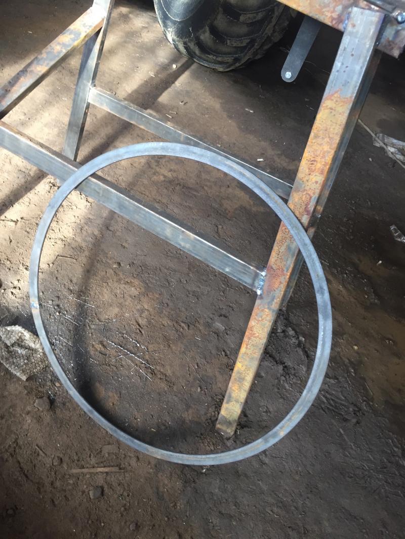

загнул упорное кольцо из полосы 20*4 с помощью профилегиба

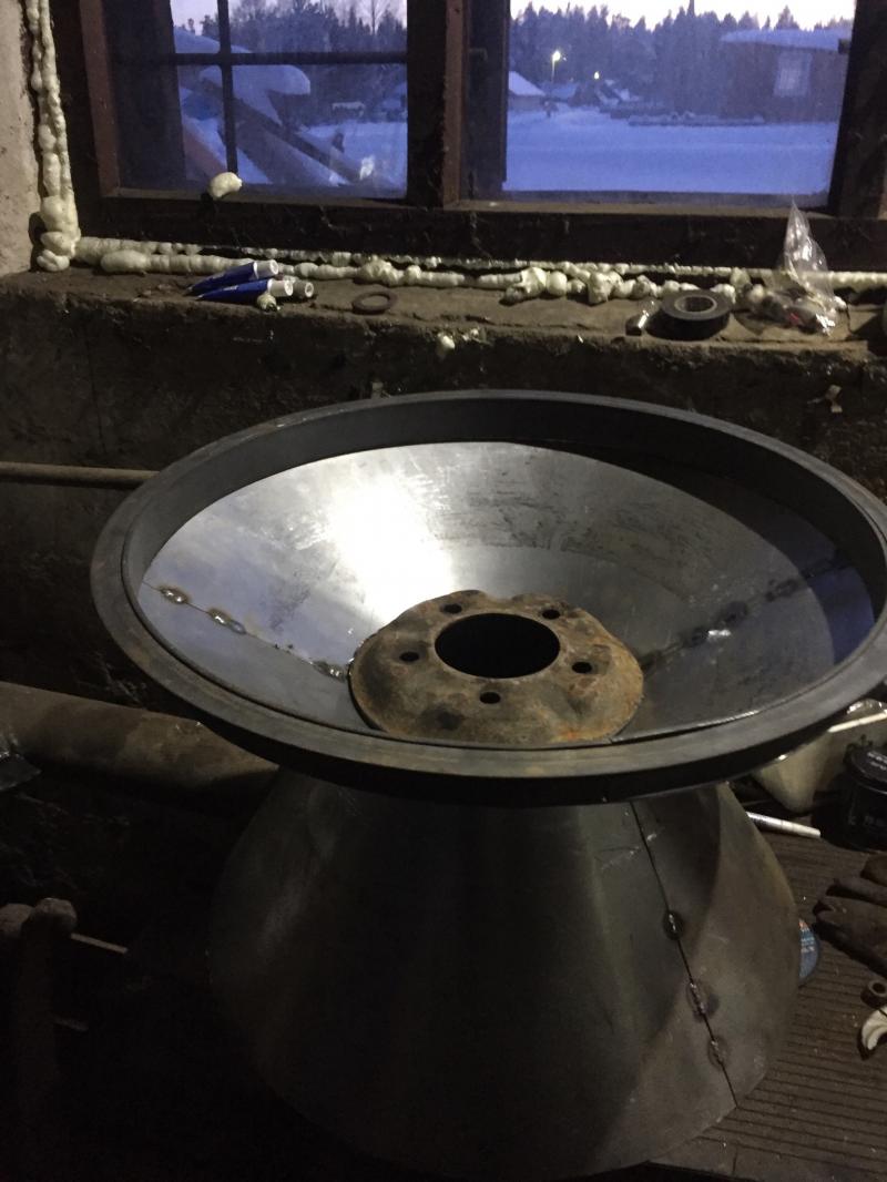

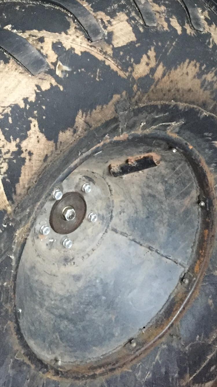

« Ответ #30 : Февраля 28, 2020, 14:41:54 pm »
Примерил,вроде ничего получилось.Середку диска вырезал из нивовского в станке.

« Ответ #31 : Февраля 28, 2020, 14:46:50 pm »
Снял колесо с вездехода и прикрутил середку.Потом приваривал конуса прокручивая,чтобы не было биения.Сначала внутренний,а потом наружный.А в конце приварил кольца.Биение получилось 0,5 см радиальное в одном месте.А сбоку идеально.Потом хочу к стене прикрепить ступицу на подшипнике,чтобы колеса не снимать.

« Ответ #34 : Февраля 28, 2020, 14:52:38 pm »
Потом ещё вот такие болтики приделаю,чтобы не проворачивало.У меня так на вездеходе Ваз-2108 сделано.

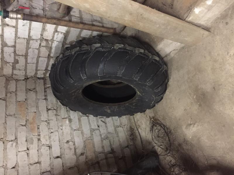

« Ответ #35 : Февраля 28, 2020, 14:56:51 pm »
Это будут колеса ип-184.Я их планирую поставить на восьмерку.А с восьмерки ои-25 поставлю на этот.Этот мне заказали знакомые из Коми.Один такой аппарат уже ездит у них скоро год.А до них ещё я год отъездил.Пока только пыльники на шрусах меняли и всё

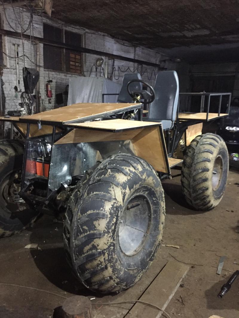

« Ответ #36 : Февраля 28, 2020, 14:59:34 pm »
Вот он почти готов.Осталось решетку спереди поставить.

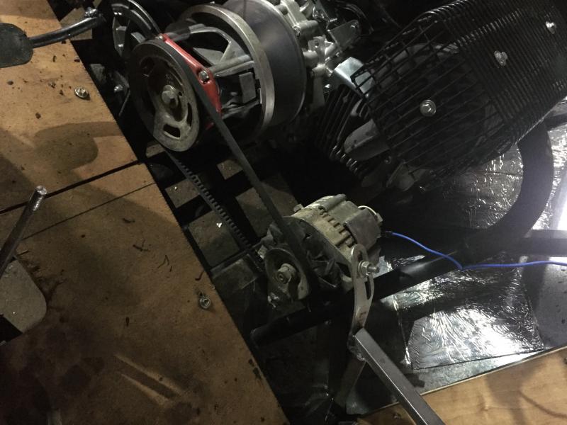

« Ответ #37 : Февраля 28, 2020, 15:02:05 pm »
генератор поставил

« Ответ #38 : Февраля 28, 2020, 15:05:54 pm »
первый выезд был недели три назад.Потом варил кузов и крылья.

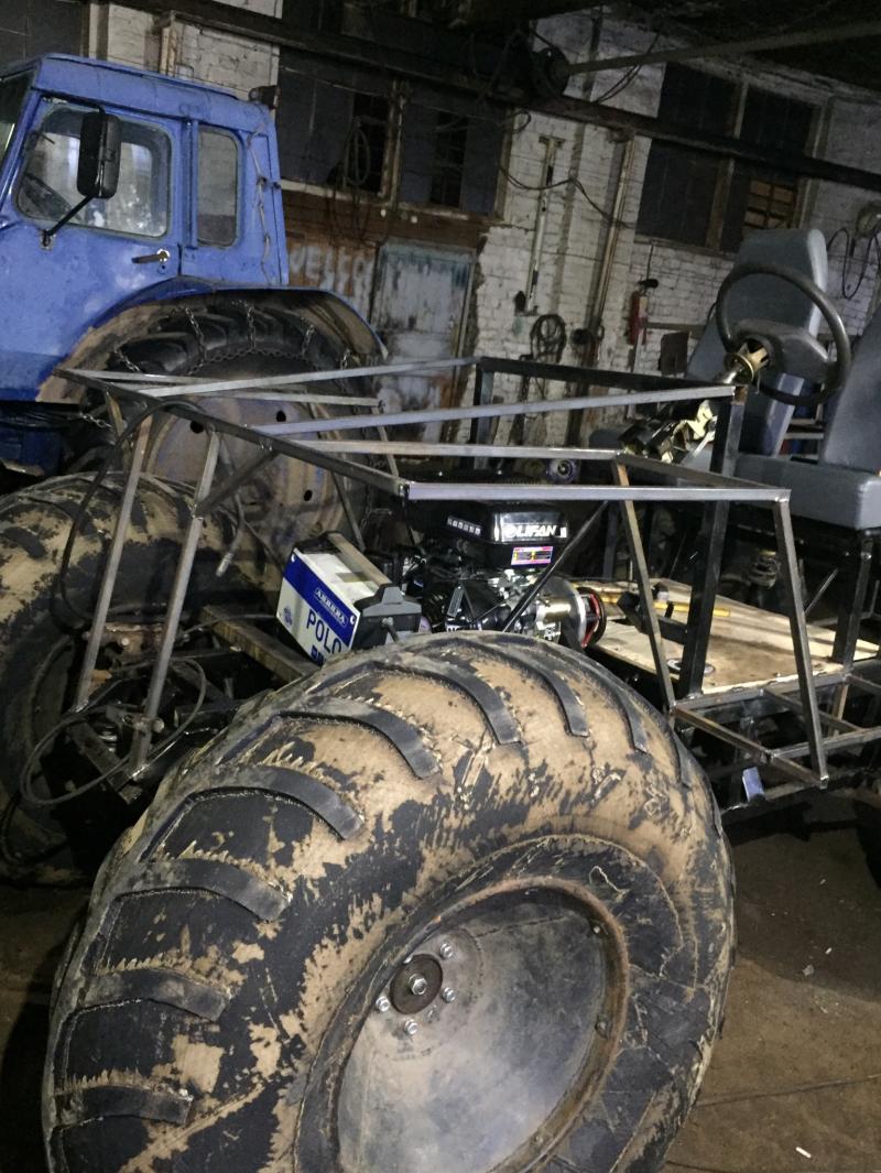

Делаю каракат 4wd с двигателем урал
